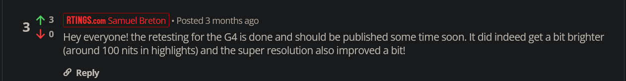

Der LG G4 OLED TV wurde durch ein Firmware Update sogar 100 Nits heller gemacht als er zu Release war
um da auf Samsungs QD-OLED etwas besser aufschliesen zu können

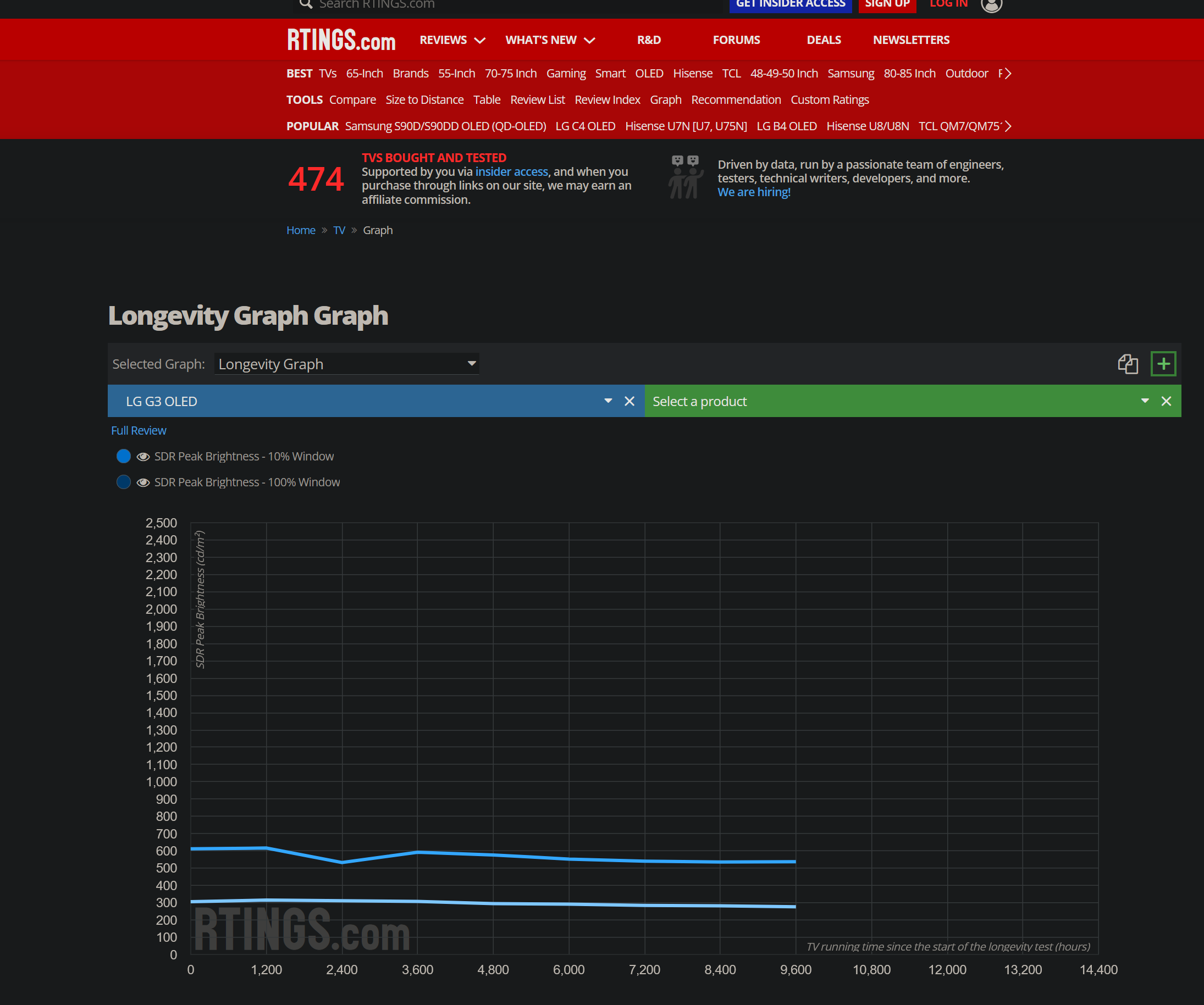

Auch sieht man ja beim RTINGS Burn IN Test eine Gleichbleibende Helligkeit und die machen soweit ich weiss
auch immer die neusten Firmware drauf und der läuft seit November 2022 bis nun ins Jahr 2025 rein

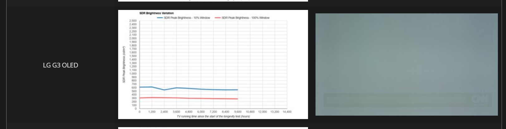

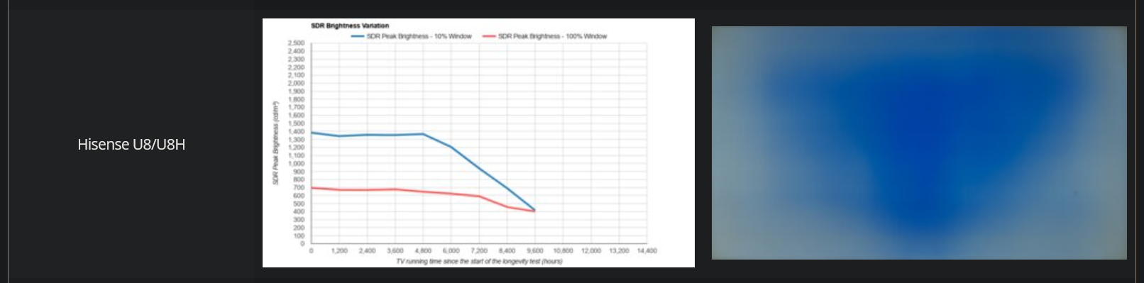

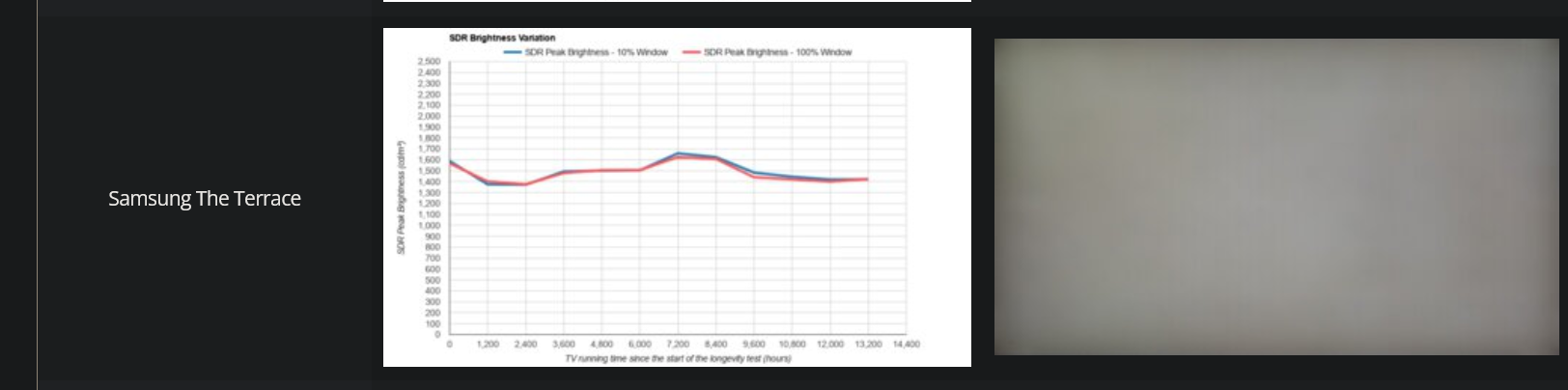

Gibt da drausen im Netz ne Handvoll Leute die da ne Panik schieben ... die OLEDs und QD-OLEDs und LCD werden mal etwas heller und wieder dunkler das sind die normalen Schwankungen
Schau dir zb mal die Burschen hier an :
Dagegen is der Verlauf beim G3 ziemlich normal :
https://www.rtings.com/tv/tests/longevity-burn-in-test-updates-and-results

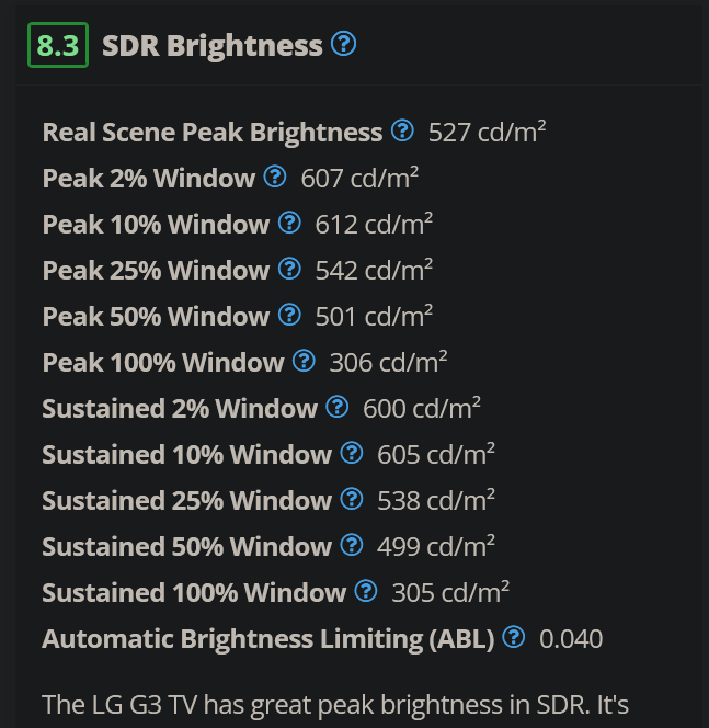

Hmm dann zeig mal die Messwerte her

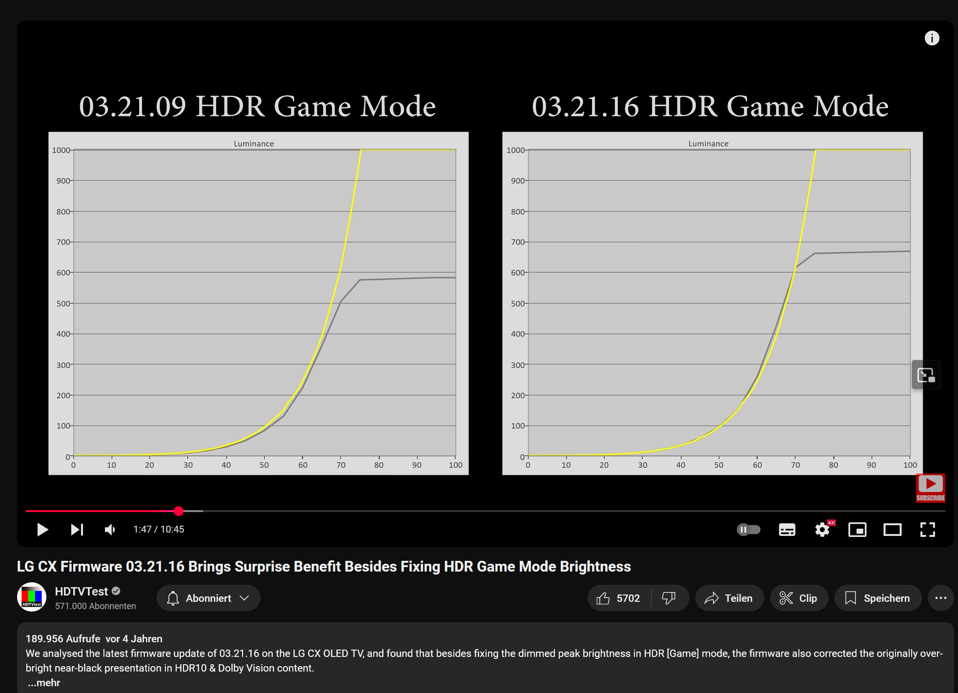

Beim 2020er LG CX hat das damals jedenfalls große Wellen geschlagen als der beim Game Mode 100 Nits
dunkler wurde durch ein Firmware Update und LG hats fix gefixt
https://www.forbes.com/sites/johnar...eady-fixed-its-oled-tv-dim-game-mode-problem/
Aktuell seh ich beim G3 noch keine Große Wellen

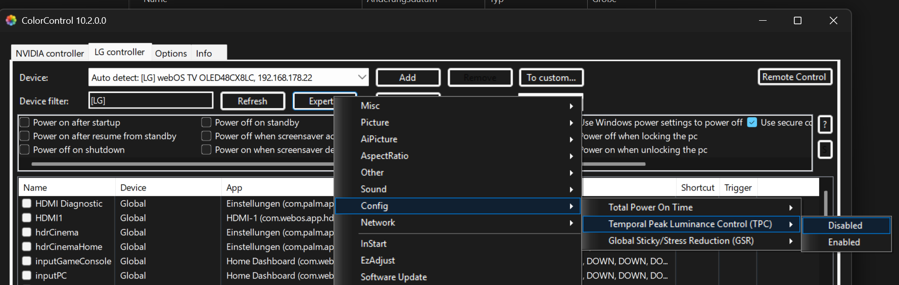

Hattest du vielleicht vorher das ASBL ( TPC / GSR ) im Service Menu ausgeschaltet und nun durch das Update isses wieder an ?

Bei Ritings könnten z.b. andere Eingangaquellen oder sonstiges sein und schon sind andere Messwerte vorhanden
Jepp zb eben Game Mode vs Filmmaker / Cinema Mode
G3 :
G4 :
Im Game Mode sind die LGs schon immer dunkler gewesen als im Cinema Mode oder Standart Mode
Hast du vielleicht ausversehen einfach den Mode gewechselt ohne das du es gemerkt hast ?

Einzigst was immer stabil war und ist... auch jetzt nach dem Update , ist das normale Hdr Material. Nichts dunkler oder dergleichen.. immer und ständig tip top.
Also geht es dir um die SDR Helligkeit nicht um die HDR Helligkeit aber da sah man ja gut beim RTINGS
Burn In Test das die SDR Helligkeit gleich blieb.

Nein ich habe kein mod. gewechselt oder auch asbl oder sonstiges deaktiviert/ hatte ich noch nie deaktiviert. Das wäre mir dann doch zu kritisch gewesen.

Lg meldet sich die Tage. Tippen aufs Autodimming welches je nach Anwendung durcheinander gekommen ist.
Die Messungen hat mein Kumpel gemacht welcher Fersehtechniker ist, ob die Daten gespeichert sind ist irrelevant.
Er sagte das zum Vorfeld ca. 20% Helligkeits unterschied in Candela ...Ei heiten..sei.
So der aus dem Hiff... schrieb mir gerade dass er dieser Problematik mit sage und schreibe mit 2 Tsgrn Nichtnutzung des TVs wieder in die Norm gebracht hat !?!?
Somit hätte sich der eingebugte Fehler des scheinbaren falschen Autodimmings beseitigt resetet ... was er auch immer damit meint...
Der aus dem Hifi... sagt das es das Autodimming 100% ist, welches sich bei sd Signal aufhängt...

Das hätte im Netz schon nen riesen aufschrei gegeben wenn das so wäre
wie damals 2021 beim CX wo im Game Mode 100 Nits durch das Firmware Update geraubt wurden
wo dann sogar Forbes.com darüber berichtet hat und Vince von HDTVTest sogar 2 Videos zu gemacht hat
( hatte ich ja alles schon hier verlinkt ) und dann durch LG ja dann 2 Wochen später durch ein neues Firmware Update wieder gefixt wurde ..... aktuell sehe ich da aber vom G3 nix von im Netz
Also ich sehe da unterschiede und kann dir genau sagen wieviel Nits in welchem % Window Bereich anliegen eben durch diese Messungen .. hmm .. dann muss ich wohl ein Fachmann sein weil du ja meintest das es nur Leute vom Fach können
Auch erkenn ich hier beim CX einen unterschied von eben jenen erwähnten 100 Nits :
Und der Fix von LG der 2 Wochen später kamm :

Das ist der Soll Zustand :
Und wenn wir deine Messungen bekommen hätten vom Ist Zustand wo du ja geschrieben hattest das DU sie hast dann hätte man beide Messungen abgleichen können wo es da ein Unterschied gibt
Du meintest ja er hätte 20 % weniger bzw 19,911 % also statt 612 Nits bei 10 % Window hätte da dann nur noch so 490 Nits bei 10 % Window angelegen usw ..... das hätte halt deine Aussage untermauert aber wie wir nun ja wissen hast du garkeine Messungen sondern nur heisse Luft.
Is ne ganz einfache Nummer.
