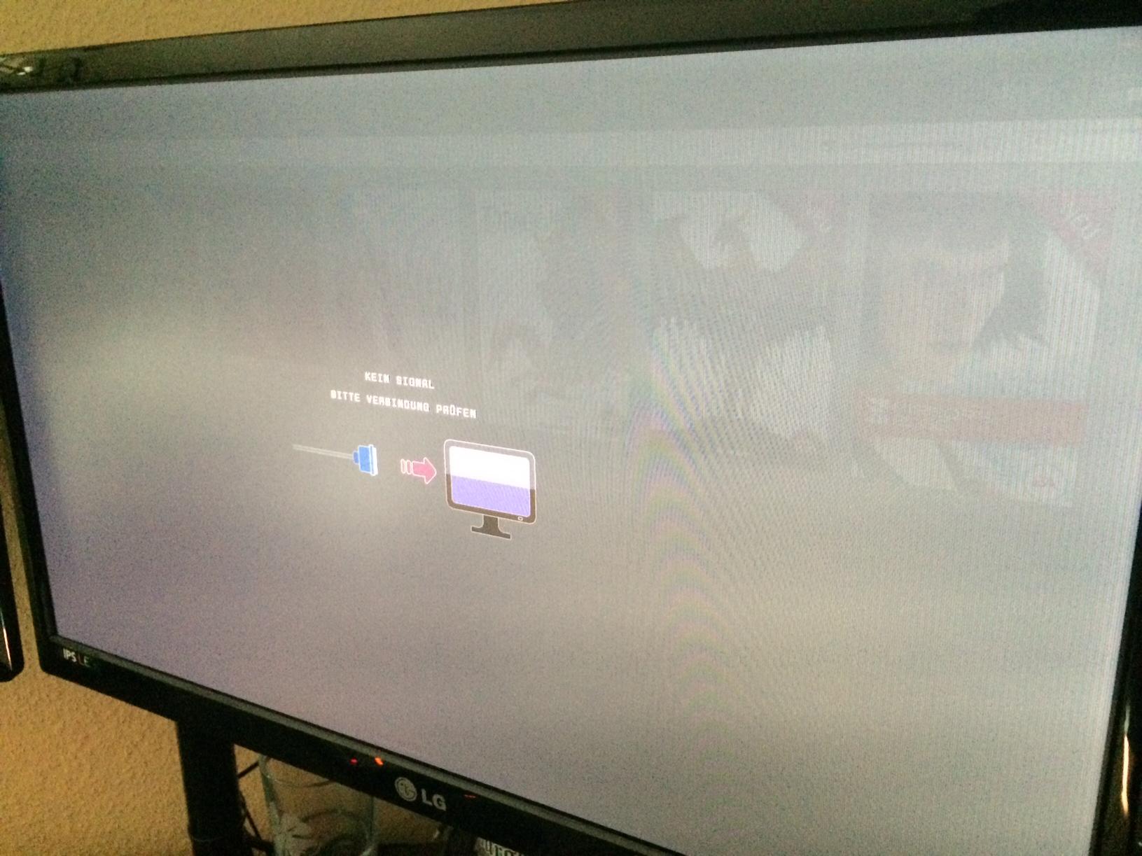

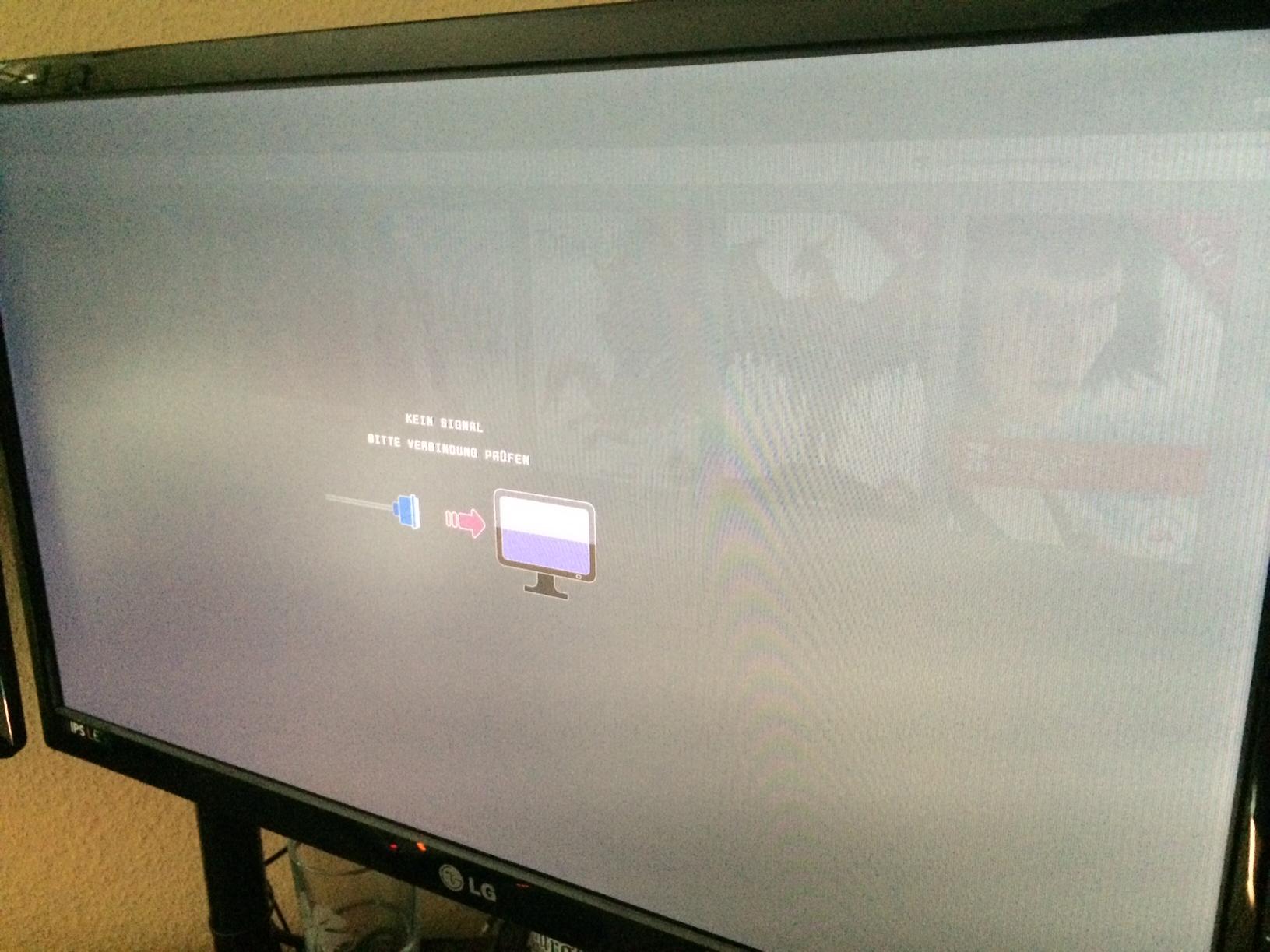

Ich besitze 2 Monitore, fast gleiches Kaufdatum. Seit kurzem fing der rechte Monitor an zu flimmern / flackern und das ziemlich stark. Es waren zudem noch Bildschatten vorhanden als ich das DVI->HDMI Kabel zog, siehe Bild:
Das Fenster wurde erst geöffnet.
