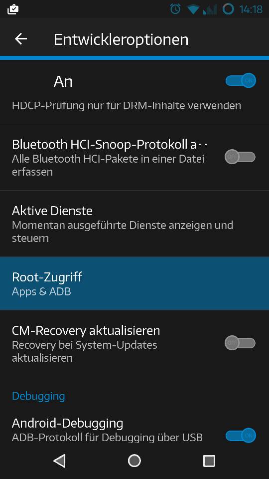

nach dem ich gestern noch einige stunden ins Thema hinein gelesen habe habe ich mich erstmal für die wohl universellste custom Rom entschieden den cyanogen 13 - Flash lief ohne Probleme richte das gerät gerade ein :) bin gespannt ob es mir gefällt
leider ist mit dem cm 13 auch der root wieder wech
ahhhhh dankeschön
