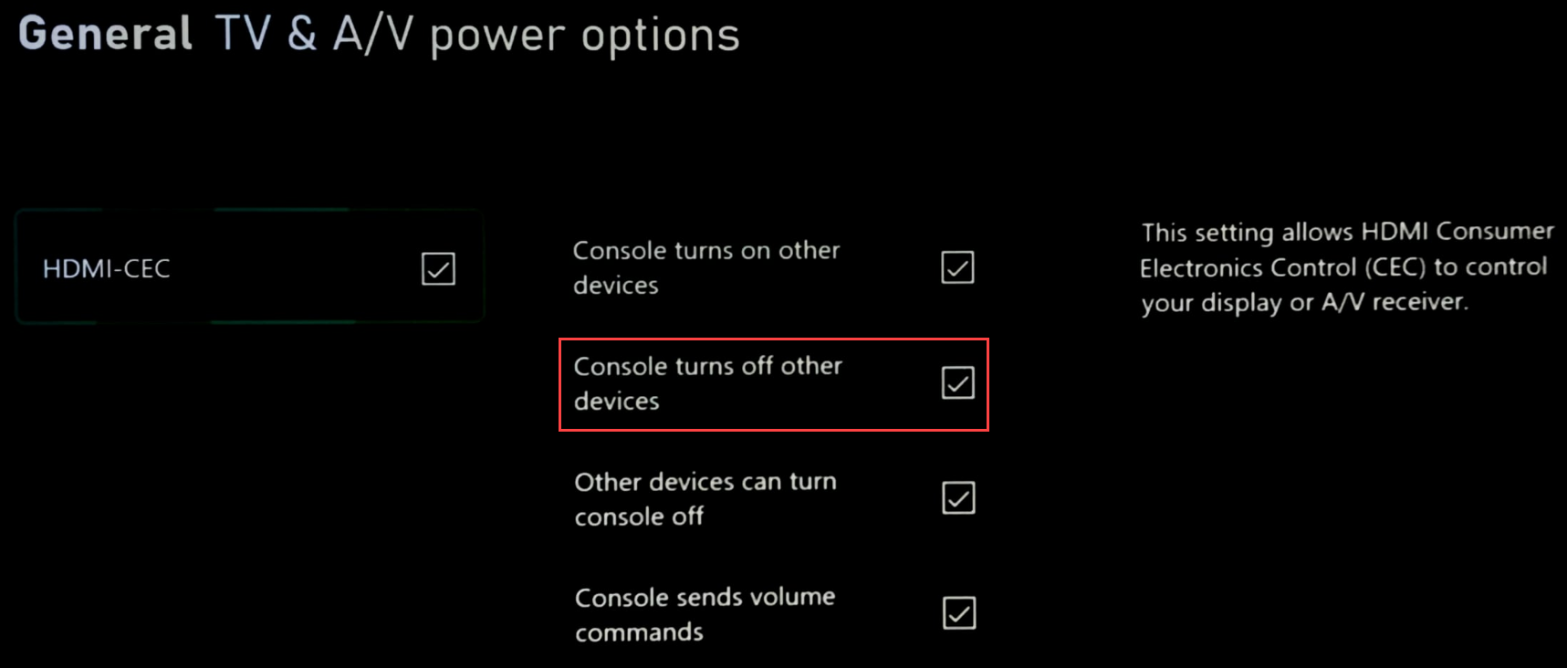

Also eigentlich ist das (in der Theorie) nicht so schwer. LG HDMI2 (eARC) per HDMI-Kabel an Denon 2500H Monitor1 ARC, XBOX normal an HDMI 4 (Game), soviel zu den Kabeln. Interessanter wird es bei HDMI CEC, da scheint irgendwo der Fehler zu liegen. Bei LG und bei Denon auf jeden Fall CEC aktivieren, damit sich diese gegenseitig ein- und ausschalten können. Bei der XBOX müsstest du dann ein bisschen anpassen:
Da du die XBOX ausschalten und weiterhin TV schauen willst, darf die XBOX über CEC keine Geräte ausschalten. Ansonsten sendet diese einen Ausschalt-Befehl an deinen Denon, der dann natürlich auch kein Ton mehr vom TV wiedergeben kann.
Ansonsten sehe ich keinen Grund, wieso dein TV-Ton nicht auch weiterhin über den Denon gehen sollte, solang TV und Receiver an sind.
