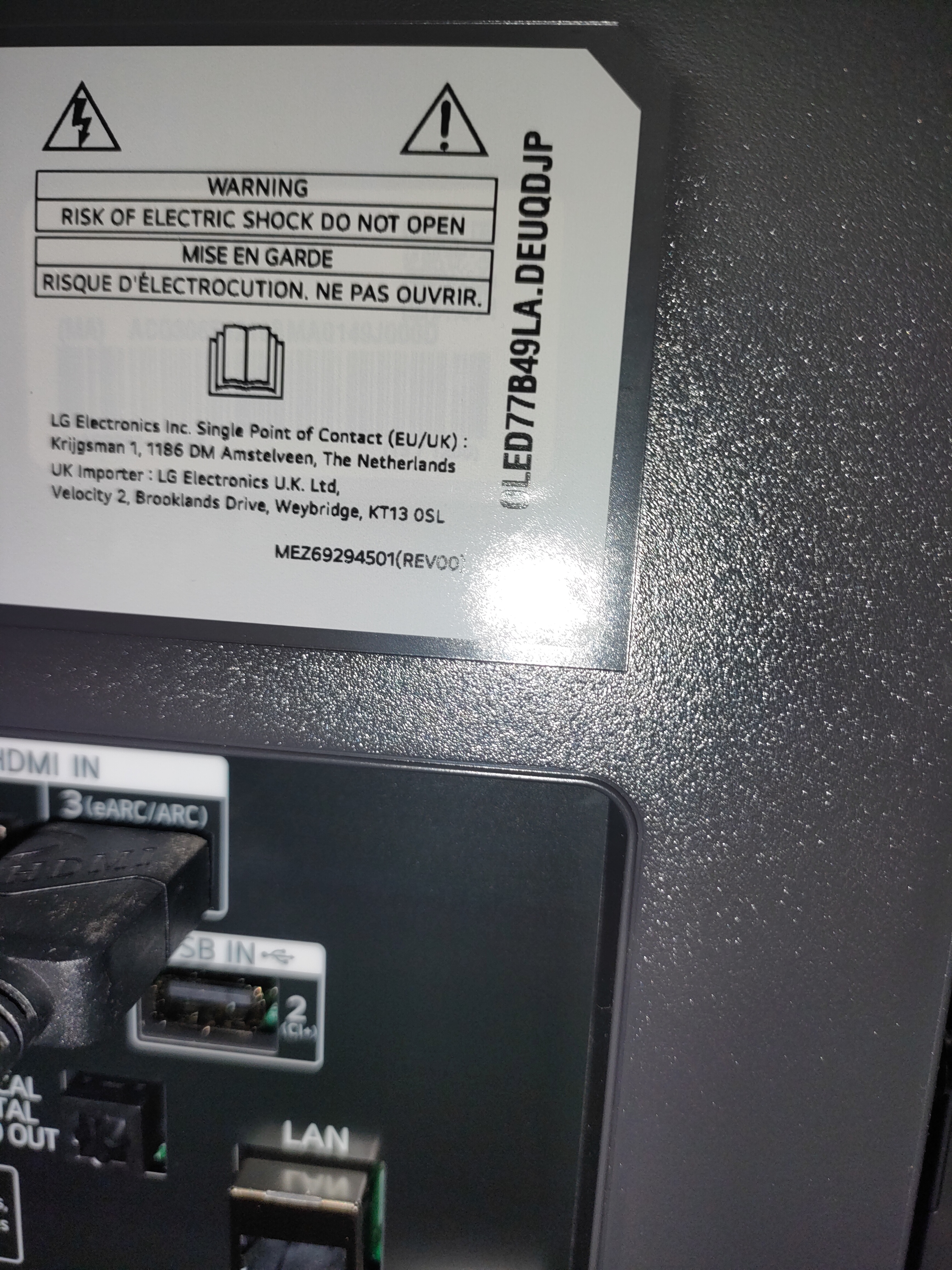

Du nutzt weiterhin HDMI 2 als Port? Nur der kann ARC. HDMI CEC können alle Ports.
(manchmal achtet man auf solche Details gar nicht)

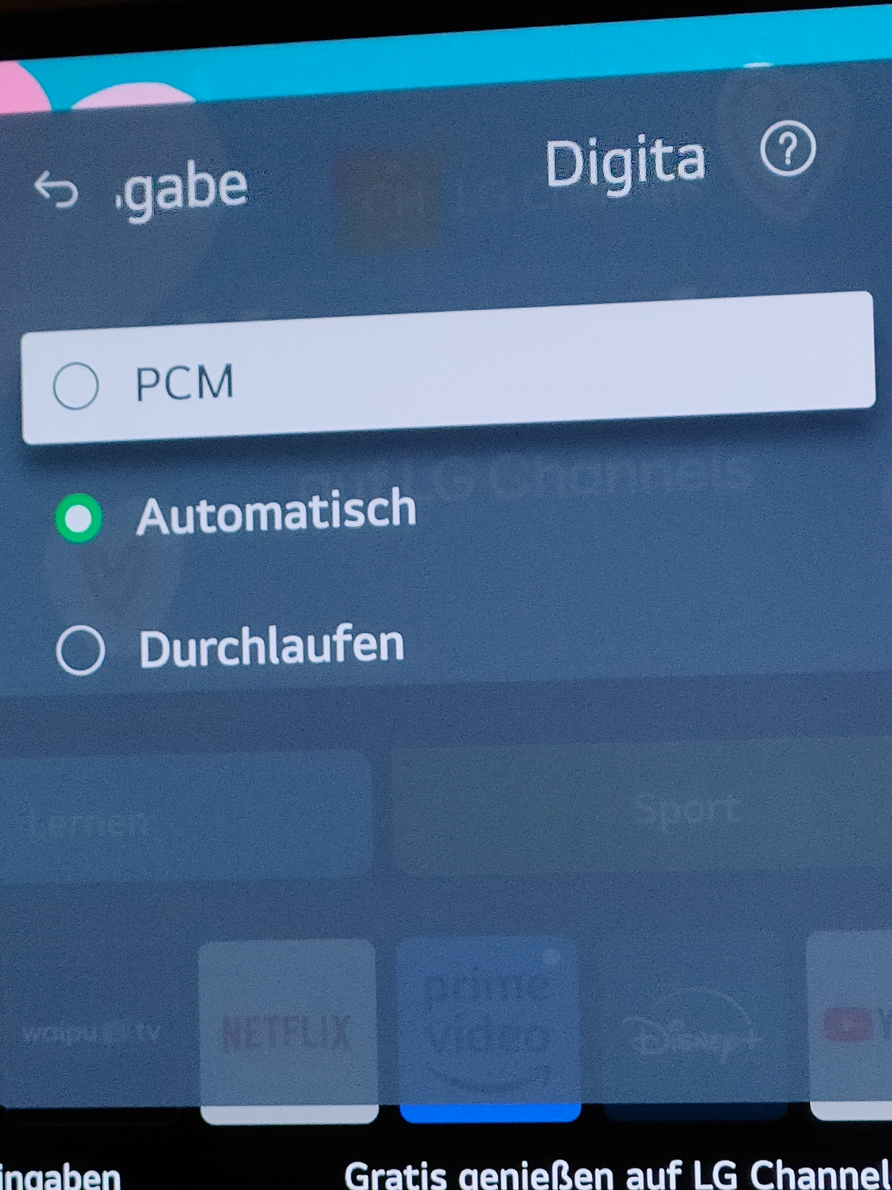

bei hdmi 3 steht arc earc und das hat heute morgen vor dem update noch funktiorniert
Reaktionen: cvzone
Ah, danke für den Screen. Oft war es bei LG der HDMI 2. Ja, dann muss es diesbezüglich passen.

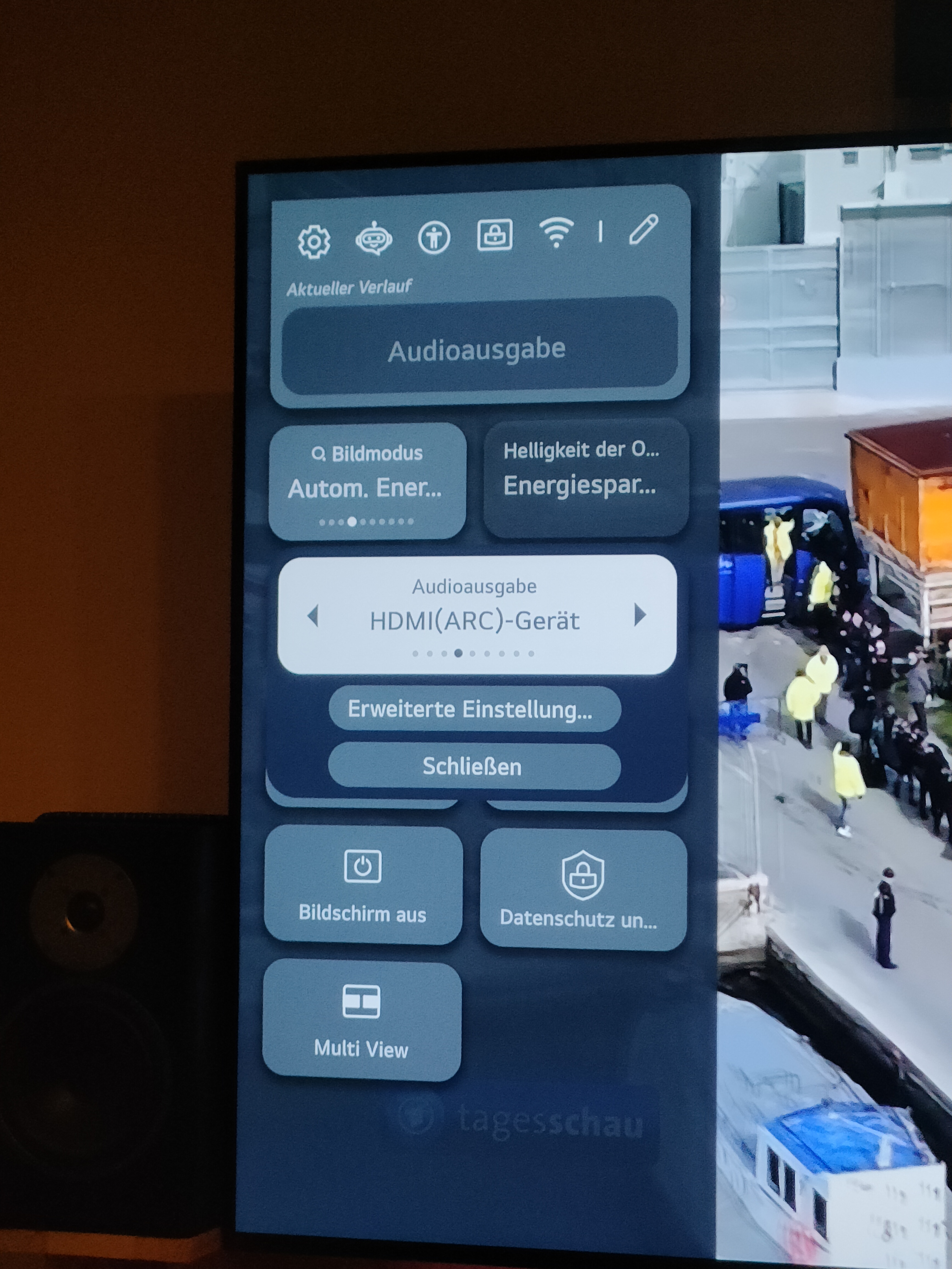

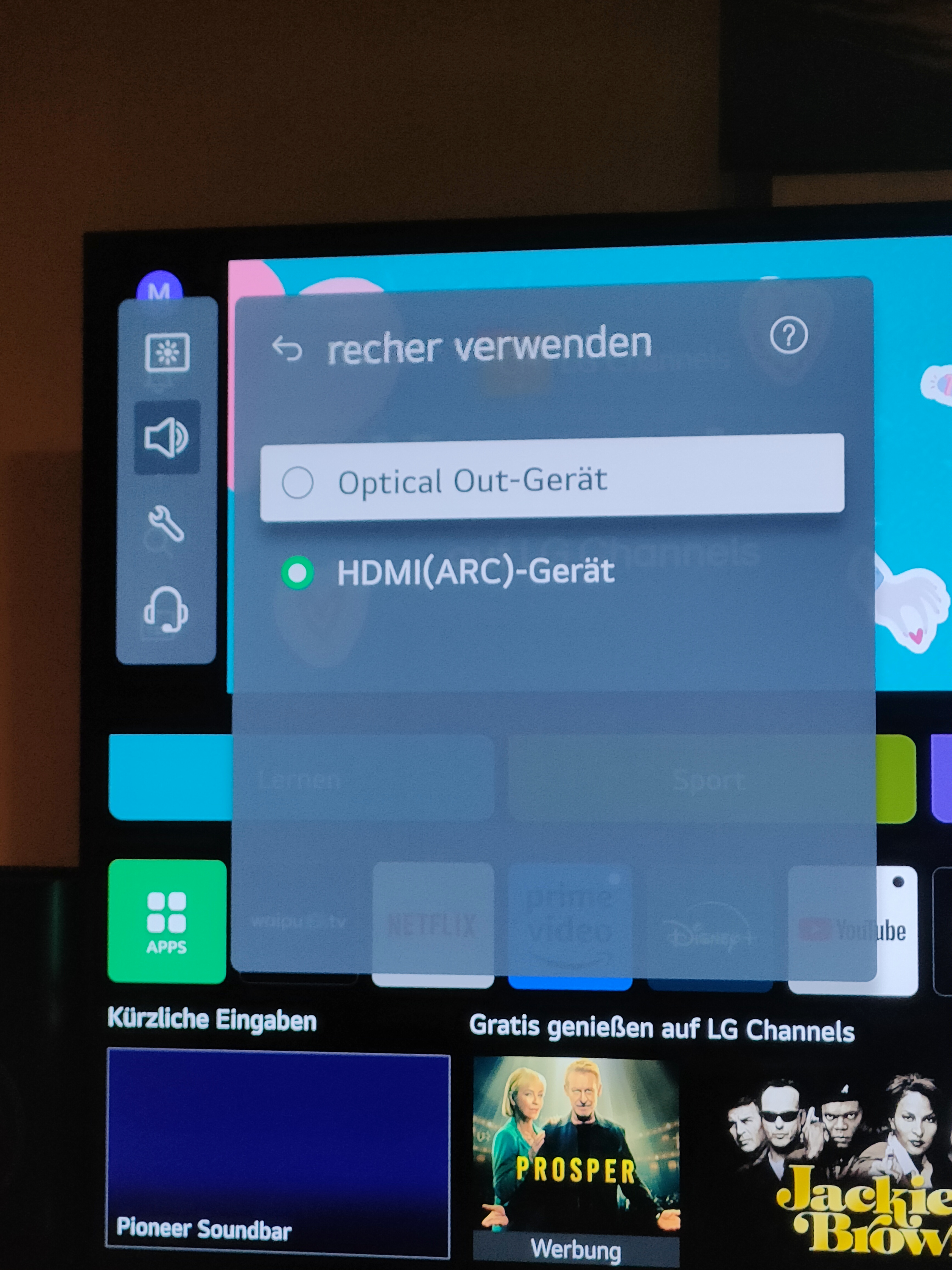

Die Audio Einstellungen stehen auf eARC und "Durchleiten" (PCM sollte aber auch Ton geben)? Unter den Audio Einstellungen kannst du auch ganz gezielt den Ton auf bestimmte Ausgänge (z.B. Kopfhörer) legen. Hier nochmal prüfen, ob wirklich eARC ein aktiver Ausgang ist.
Sollte nach dem Reset natürlich so eingestellt sein, aber man weiß ja nie.

wenn ich auf pcm schalte geht es auch nicht

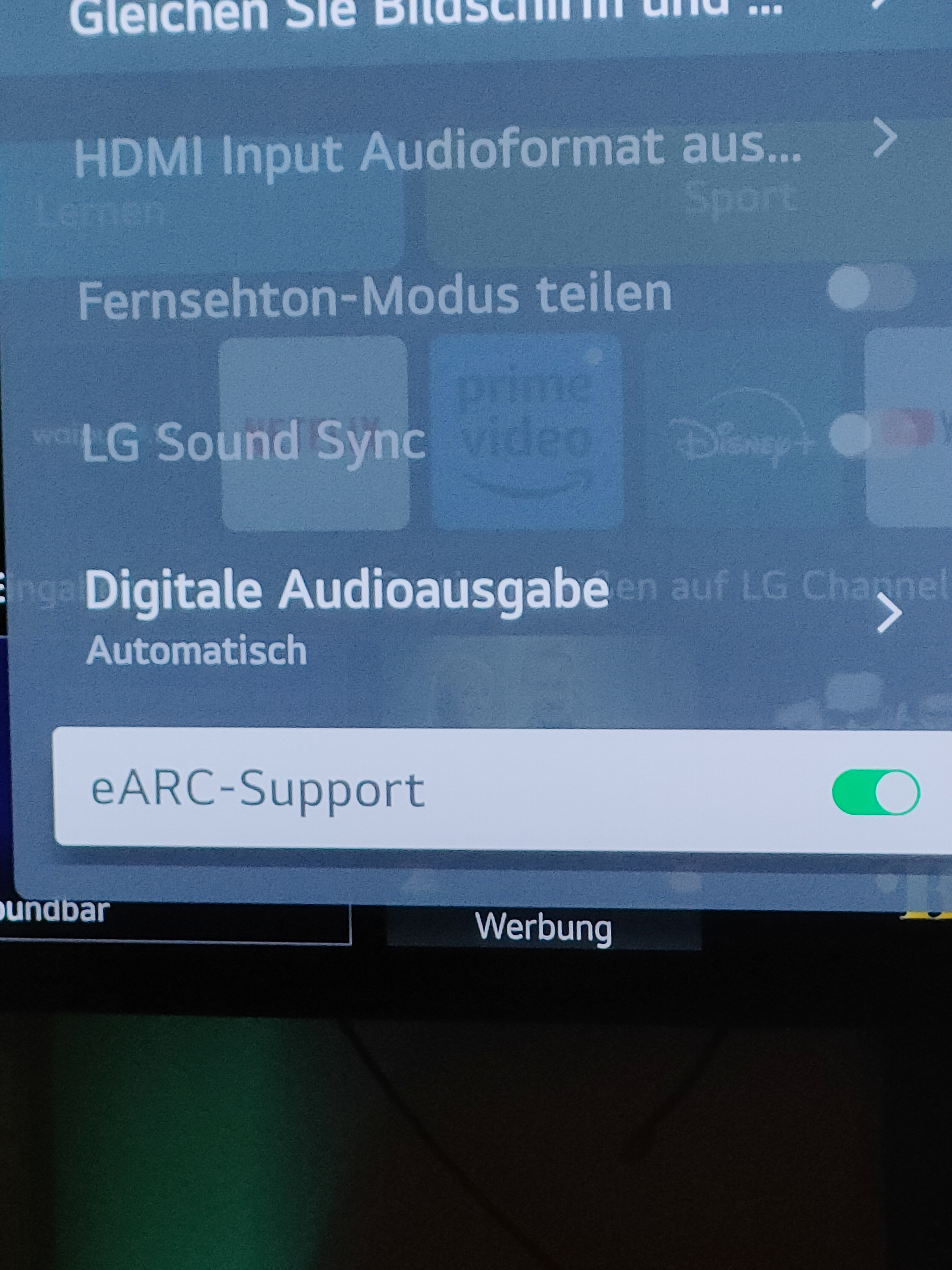

Mach mal eARC Support aus (=ARC ohne "e")
hab ich auch schon probiert bringt nix und schaltet sich auch immer wieder von alleine wieder ein

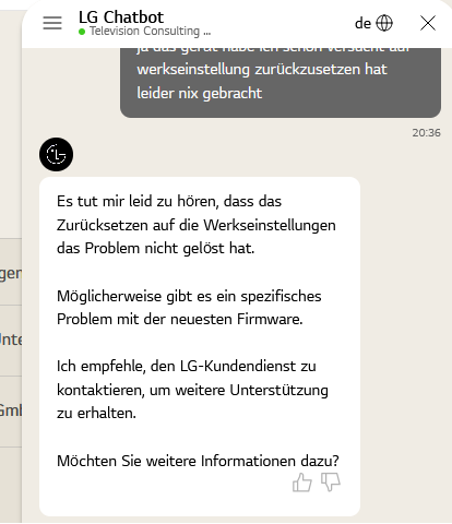

hab mal den lg chatbot kontaktiert der konte mir auch nicht helfen und empfielt mir den lg kundendienst zu kontaktieren

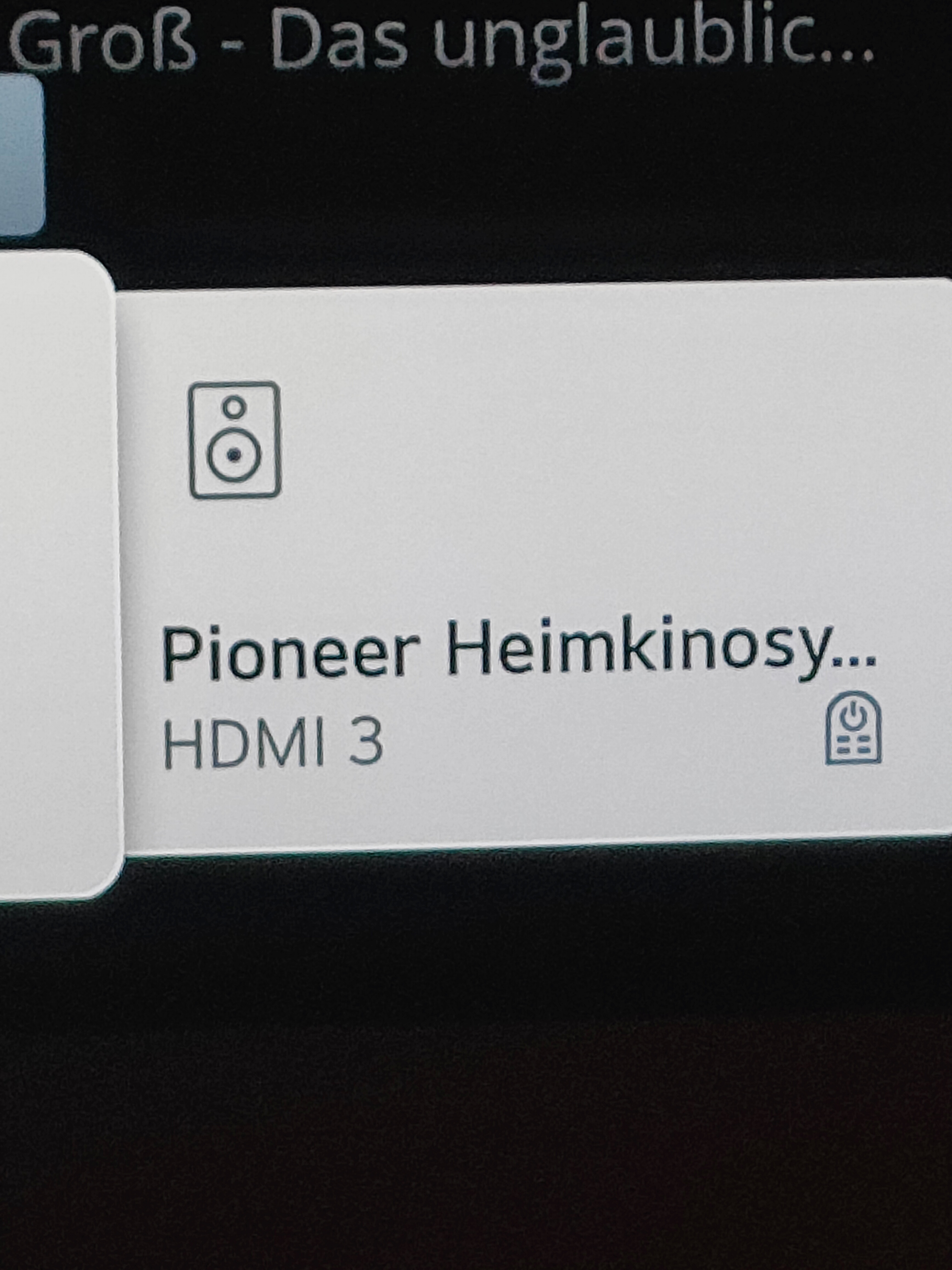

hab gerde festgestellt das ich sogar die lautstärke des av recivers über die lg fernbedienung ändern kann und auch mute und unmute funktiorniert nur leider der ton nicht ich checks nicht wo der fehler ist
