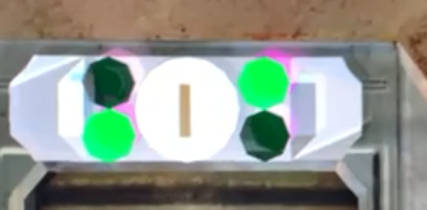

sein nun ca. einem Monat bin ich im besitz eines LG UltraGear 27GN800-B. Ziemlich am Anfang ist mir aufgefallen, dass Die Farben Schlieren ziehen. Nun geht mir da ziemlich auf den Sack und ich wollte euch mal fragen, ob das normal ist. Siehe Bild.
An den Grünen Lego Steinen, wenn ich mich etwas schneller umsehe, wird der Rand Lila. Das Ist nicht nur in diesem Spiel, oder der Farbe so sondern auch Beispielsweise in Fifa, an dem Roten Dreieck, welches deinen Spieler markiert.

Ich weiß leider nicht, was auf dem Foto genau dargestellt wird (welches Objekt) aber aus dem Bauch sieht das nicht gewollt aus.
Den Lila Schleier um die Grünen Punkte. Diese Farbschlieren bei Schnellere Bewegungen mein ich. Hier auch noch in Videoform.

Mach mal das overdrive runter tuhen.
(auf normal oder fast)
Reaktionen: Wilhelm14
@thuNDa Auf die Idee bin ich noch nicht gekommen. Was macht die Overdrive Funktion eigentlich?
Hab die Response Time von Faster auf Fast herunter gestellt und nun ist das kaum bis nicht mehr da, aber wie weit ändert die Response Time das Bild?
Legt eine höhere Spannung an, um die Reaktionszeit der Pixel zu senken. Wenn das Overdrive und damit die Spannung zu hoch ist, überschießen die Pixel die Zielfarbe erstmal, was dann zu den Effekten führt wie man sie in deinem Video sieht.
Die höchste Overdrive-Stufe ist zu 99% der Fälle immer unbrauchbar bei Monitoren.
