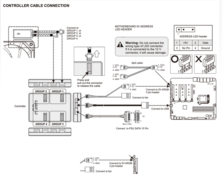

Das 3er-Pack AL 120 kommt mit einem HUB von LianLi. Für den Hub gibt es eine klasse Software von LianLi.
Mit der Software kannst du die Effekte und Lüftergeschwindigkeit sehr gut konfigurieren / anpassen.
Der Hub lässt sich auch so verbinden, dass eine Steuerung (siehe dazu die Bedienungsanleitung) über das Mainboard möglich ist. Hier kannst du dann die Software des MB Herstellers nutzen oder die eines Drittanbieters, zum Beispiel Open RGB oder auch Signal RGB.
Die ASUS AiO arbeitet ganz normal per PWM (Lüftergeschwindigkeit) und 3 Pin ARGB (RGB-Steuerung). Einen HUB gibt es hier nicht, daher wird hier alles mit Mainboard verbunden.
Wenn du nun den LianLi Hub über das Mainboard steuerst, wie auch die AiO, dann kannst du alles mit einer Software steuern. Hier empfiehlt sich dann eigentlich die ASUS Software, für die Effekte auf dem Display der Pumpe von der AiO.
