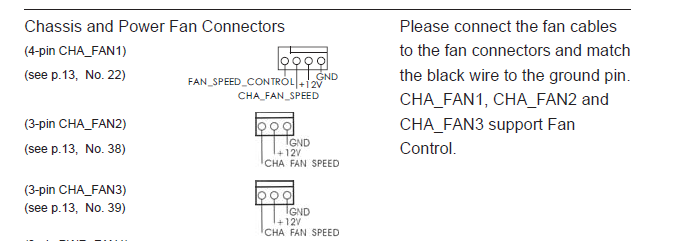

Was die Lüfter angeht habe ich mal das Handbuch des Asrock Z77-Extreme 4 bemüht. Danach gibt es einen 4-Pin und 2 3-Pin-Anschlüsse für Gehäuselüfter. Siehe Bild.
Für den vorderen würde ich den 4-Pin-Anschluss nehmen. Vorschlag: be quiet! Shadow Wings SW1 PWM 140mm Ok?
Was wäre die beste Wahl für den hinteren 120er-Lüfter: be quiet! Shadow Wings SW1 Low-Speed 120mm? Wäre der ausreichend in Kombination mit dem Macho 02 und seinem ausblasenden 140er?

man kann natürlich an einen 4pin anschluss auch einen 3pin lüfter hängen allerdings is dann nix mehr mit pwm regelung; ansonsten denk ich sind die lüfter eine sehr gute wahl; sollte auch ohne regelung so ziemlich leise sein (wenn auch nicht unhörbar), ansonsten eben noch beide nachregeln auf 700 rpm (je nachdem was dein board an regelungsmöglichkeiten unterstützt, laut asrock hp gibts da die software AXTU für dein board);
ich glaube zwar dass der von dir vorgeschlagene 120mm lüfter mit 800 rpm ausreichen sollte, aber falls du spielraum für sehr heiße tage willst (z.b. dachgeschoss und langes spielen oder sowas) könntest du auch ein stärkeres modell einbauen und für office runterregeln auf lautlos;

der 140er reicht sicher (s. m3/h);
ps. wichtig fürs regeln ist immer ein weiter spannungsbreich und natürlich dass die lüfter bei niedriger spannung anlaufen (beides erfüllen die bequiet);
