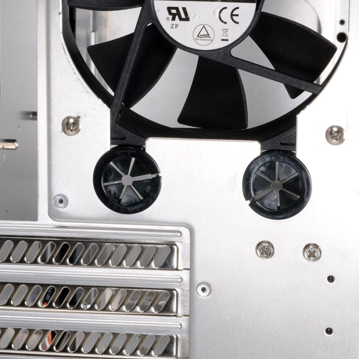

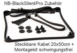

Das neue Gehäuse hat einen Airflow von unten nach hinten oben. Als Lüfter für den http://geizhals.de/thermalright-hr-02-macho-rev-a-bw-a830474.html habe ich einen http://geizhals.de/noiseblocker-nb-blacksilentpro-pk-ps-a821327.html vorgesehen. Ein http://geizhals.de/noiseblocker-nb-eloop-s-series-b12-ps-a820091.html soll die heiße Luft aus dem Gehäuse befördern (ohne dessen "Auspuff"). Die beiden 140er Lüfter aus dem Gehäuse entfallen. Eventuell wird ein http://geizhals.de/be-quiet-shadow-wings-sw1-pwm-140mm-t14025-mr-pwm-bl027-a683911.html Luft ansaugen. Saugen oder horizontal arbeiten können die Noiseblocker nicht (leise). Das Gehäuse kann im Ansaugbereich geöffnet werden, dass es keine Geräusche durch unnötige Verwirbelungen gibt.
Bei Gehäusen gibt es aus meiner Sicht 2 Varianten: Entweder, es hat eine ausreichende Materialstärke und ist so konstruiert, dass es nicht vibriert oder es wird gedämmt. Da alle Gehäuse mit diesem Airflow eher "dünnhäutig" sind, habe ich mich für eine Dämmung entschieden. Thermisch ist das nicht der letzte Schrei. Vor Jahren hatte ich einen riesigen gedämmten ChiefTec Tower. Da kam silentmäßig bisher nichts wieder ran und verbrannt ist mir auch nichts.

Hm, gerade weil das Lian Li PC-B12 hinten offen ist, also keine verwirbelnden Lüftergitter hat,
scheint mir dieser eLoop http://geizhals.de/eu/noiseblocker-nb-eloop-s-series-b12-ps-a820091.html
Umdrehungen: 400-1500rpm • Luftdurchsatz: 98.7m³/h • Luftdruck: 1.47mmH₂O • Lautstärke: 21.2dB(A) mit PWM runter regelbar besser geeignet.
http://geizhals.de/eu/be-quiet-shadow-wings-sw1-low-speed-120mm-t12025-lr-2-bl053-a684031.html
Umdrehungen: 800rpm • Luftdurchsatz: 37.4m³/h • Luftdruck: keine Angabe • Lautstärke: 9.8dB(A)
mach gerade gut ein Drittel Wind und ist nur ein 3-PIN, also ohne PWM. Außerdem hat der keine Startautomatik bei Unterspannung oder?
Da das Gehäuse so dichtgedämmt ist, muss man man auch "Windreserve" mitbringen.
Für den CPU-Kühler hat die ältere Serie http://geizhals.de/eu/noiseblocker-nb-blacksilentpro-pk-ps-a821327.html eine andere Gummidämpfung. Die scheint mir besser geeignet (wenn sie denn nicht wegbruzzelt).
Die ältere Serie reagiert nach meinen Versuchen auch auch nicht so extrem empfindlich auf Hindernisse im Luftstrom. Ich könnte mir vorstellen, dass es hier noch eine bessere Lösung gibt. Bei BeQuiet ist die Aufhängung aber für CPU-Kühler unpraktisch.
