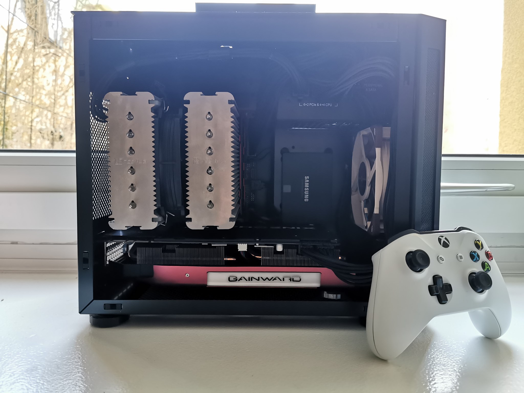

Ich habe dieses Gehäuse da bekommst du auch 3,5 Slot gpus rein hab ne GTX 1080 mit den rajintek morpheus 2 und 2 Fläche prolimatech verbaut gehabt
Die Lüfter sind 25x15 cm gewesen

Ja das ist ne normale dual Slot gpu. Aber ich habe die umgebaut auf diese hier dann ist die GPU 3,5 Slot breit. Wenn du dich bis Freitag geduldest kannste mich auch per PM anschreiben dann Messe ich alles aus 😃.

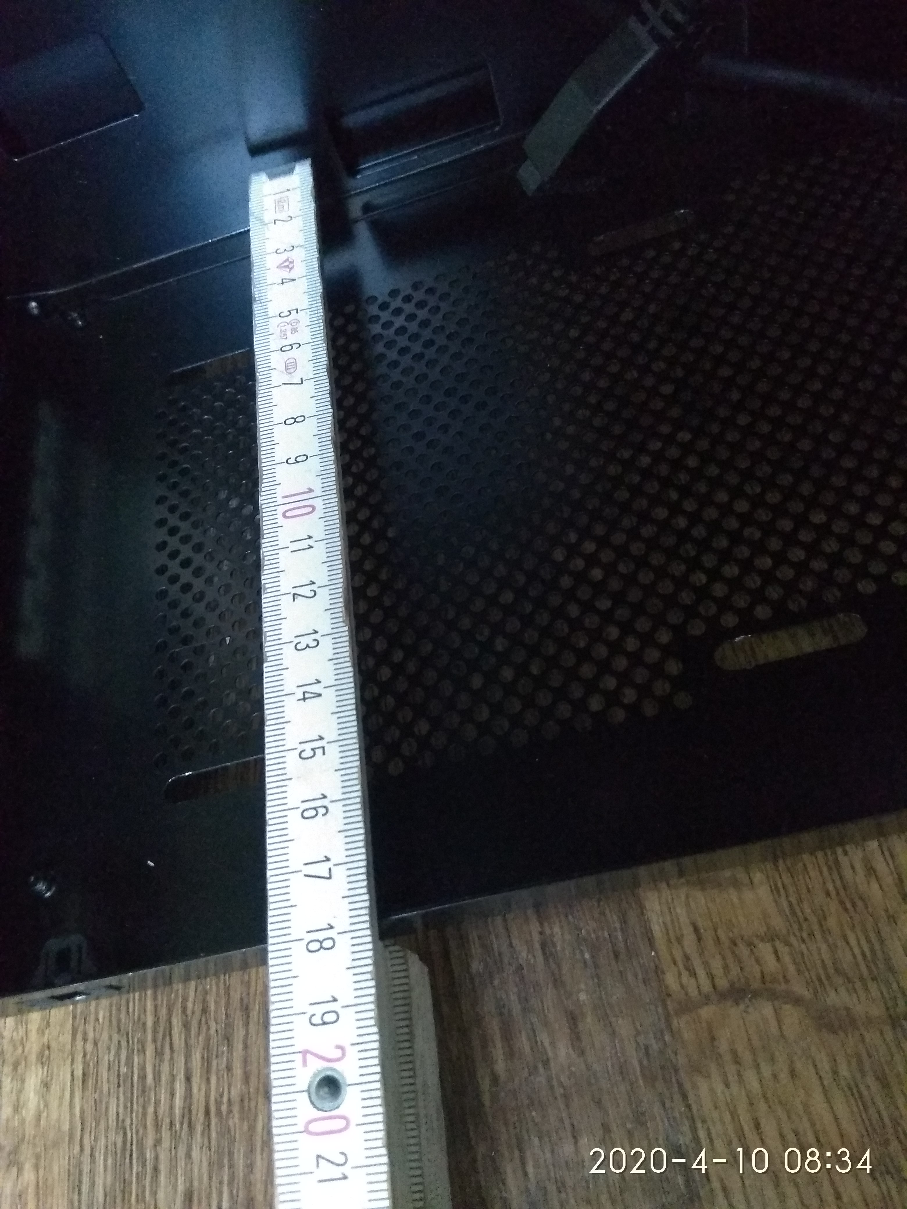

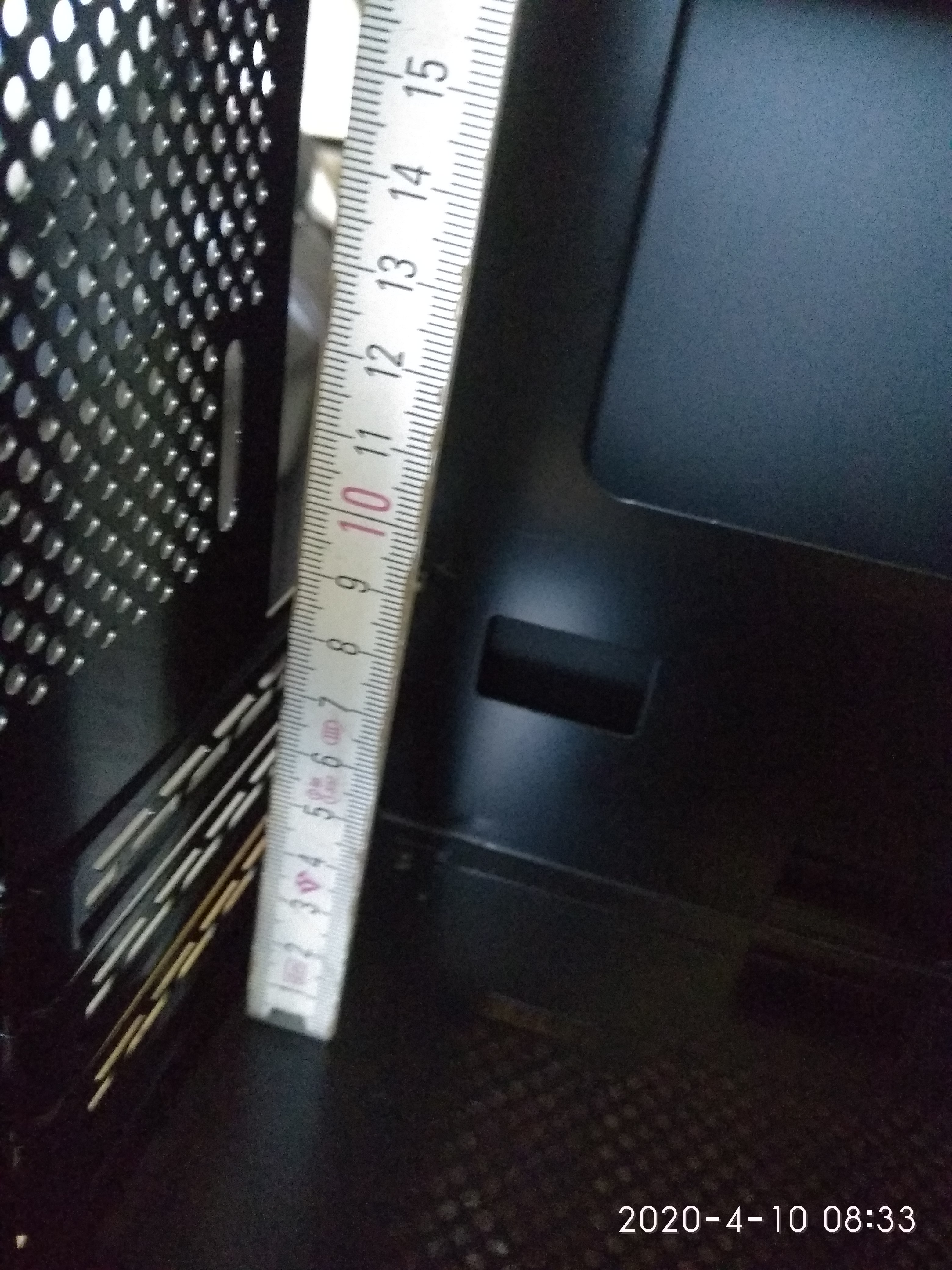

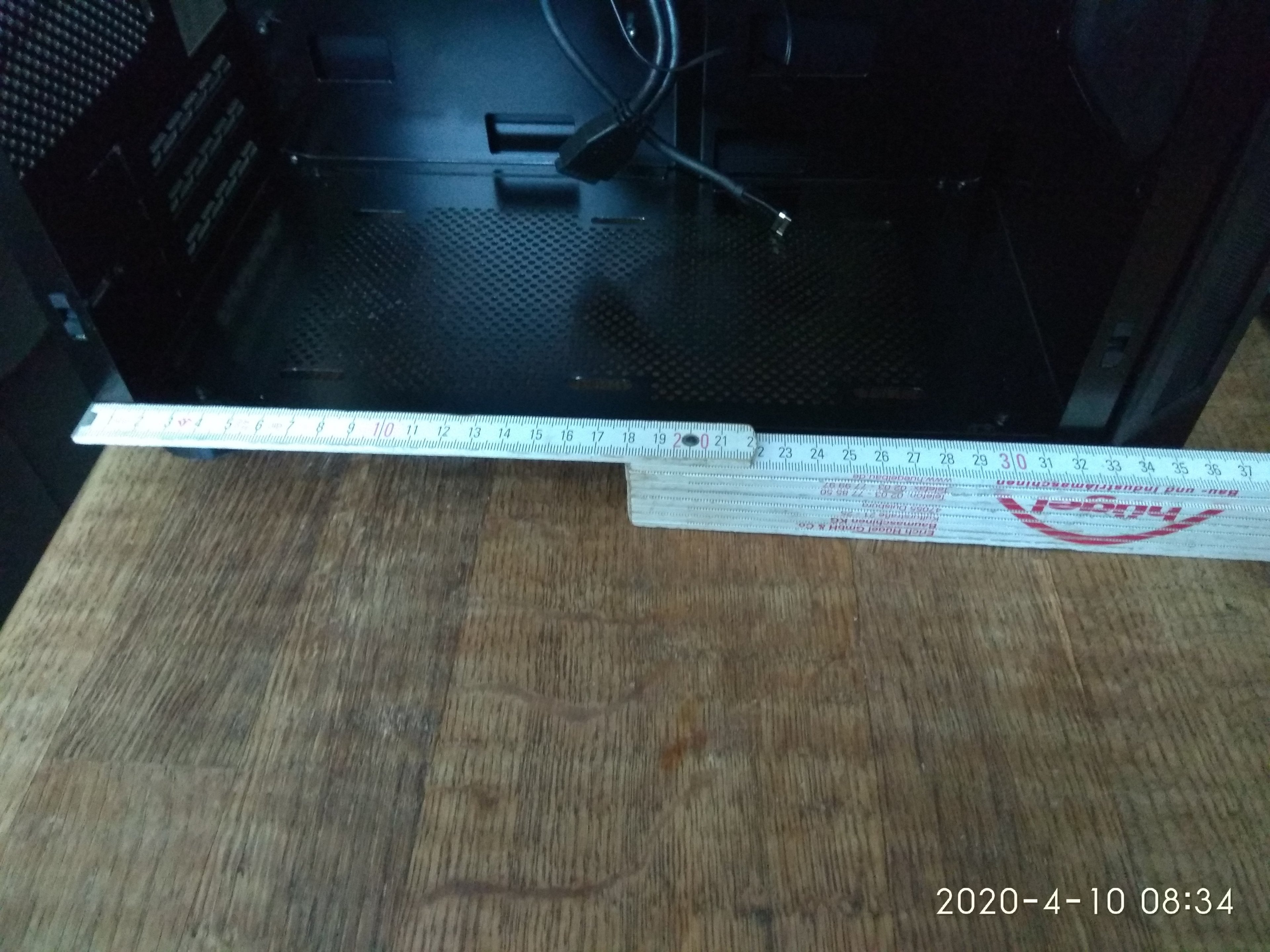

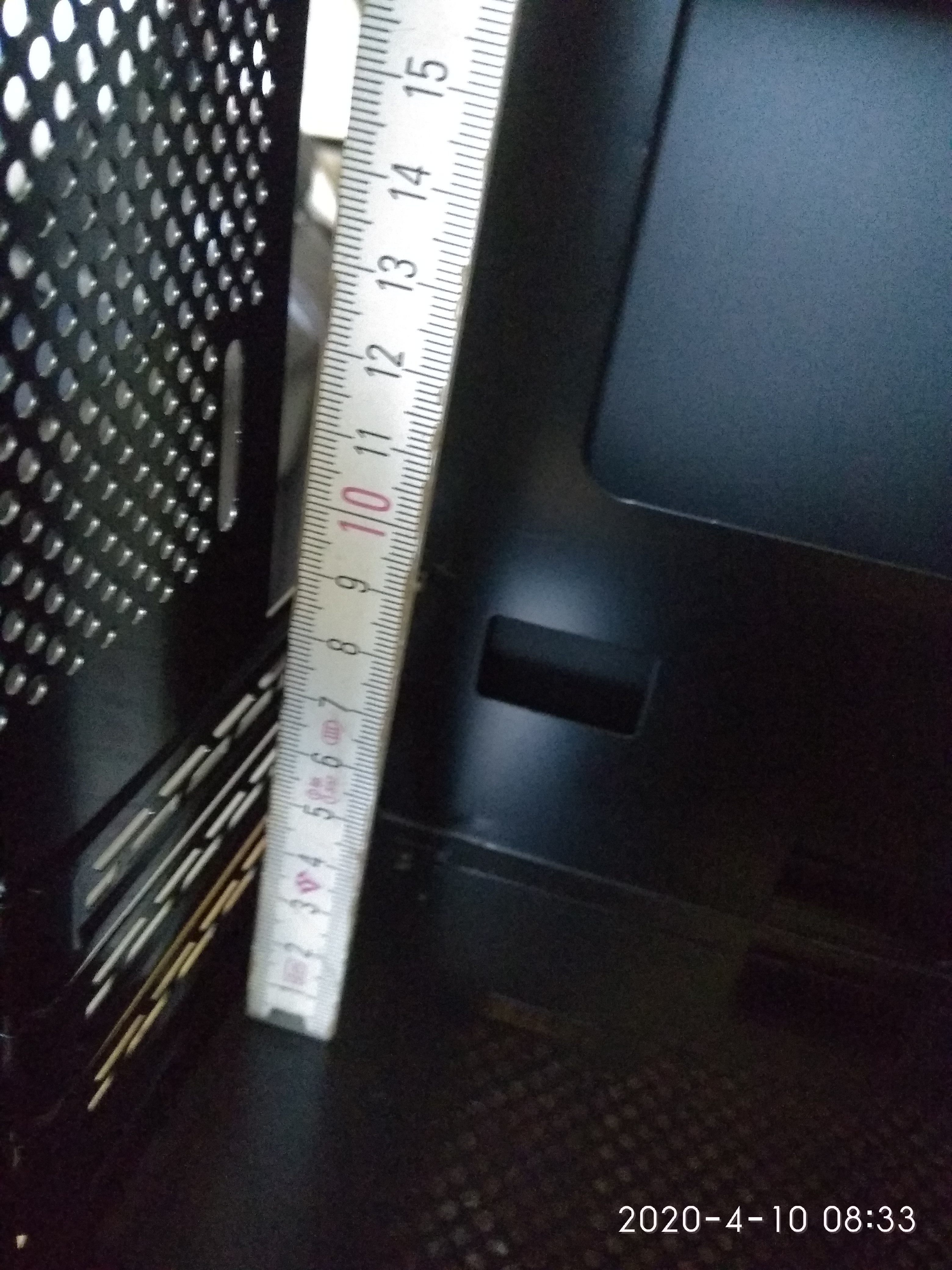

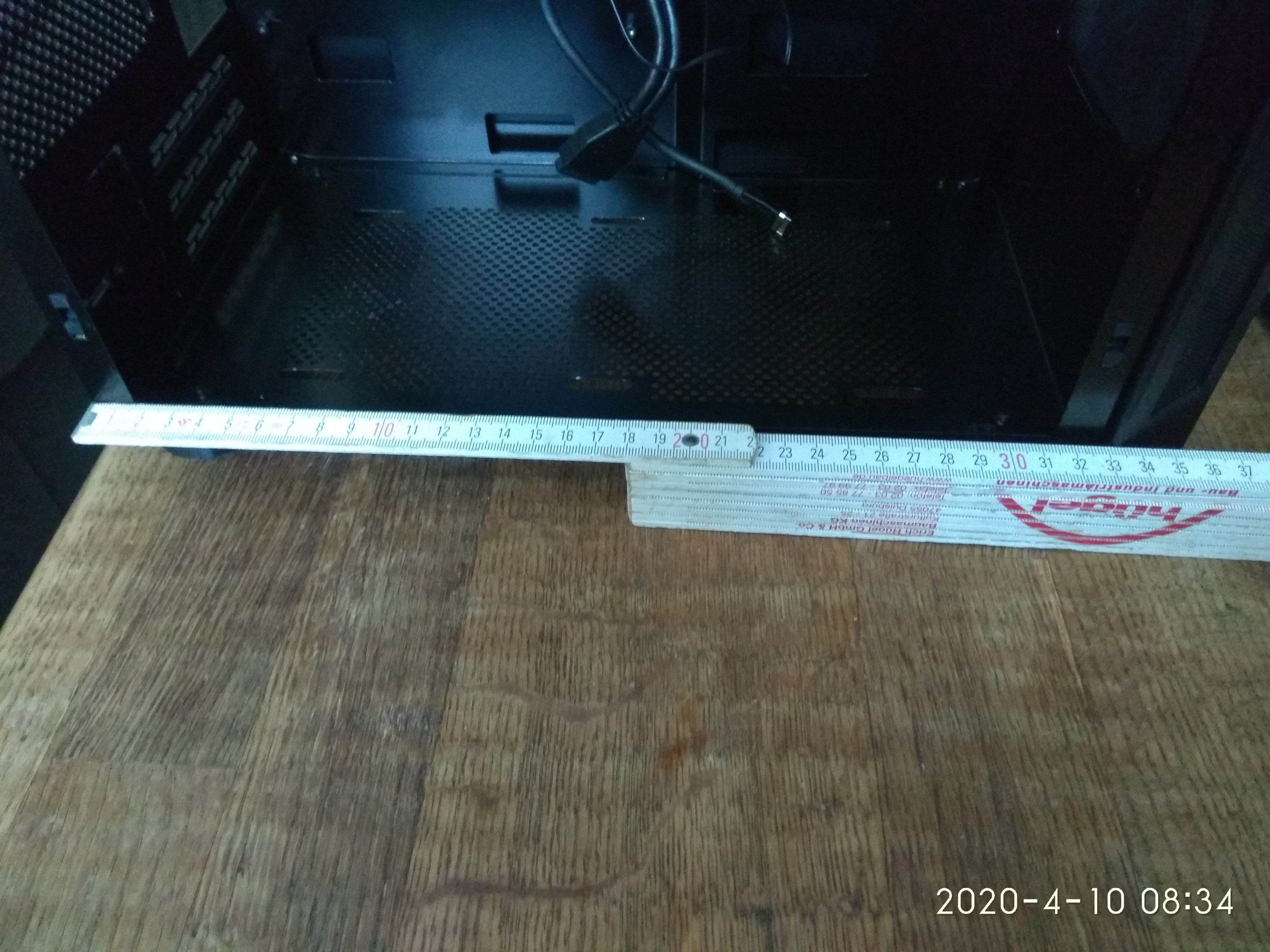

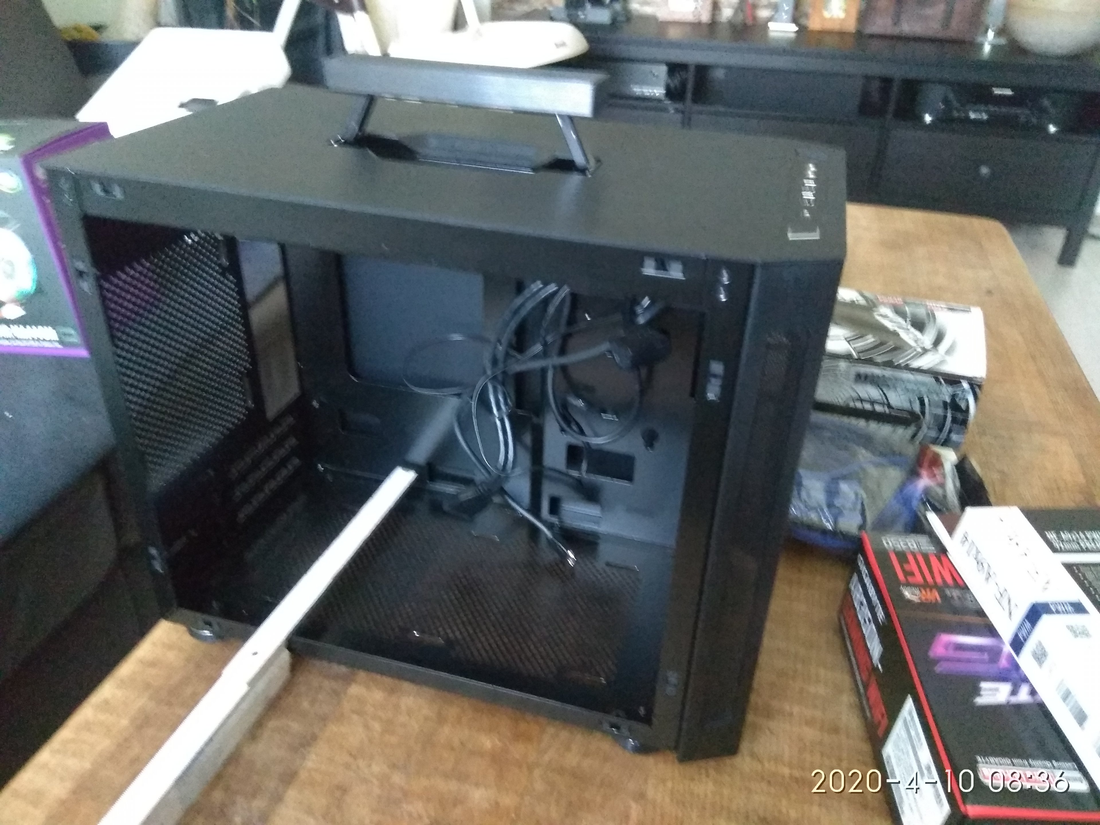

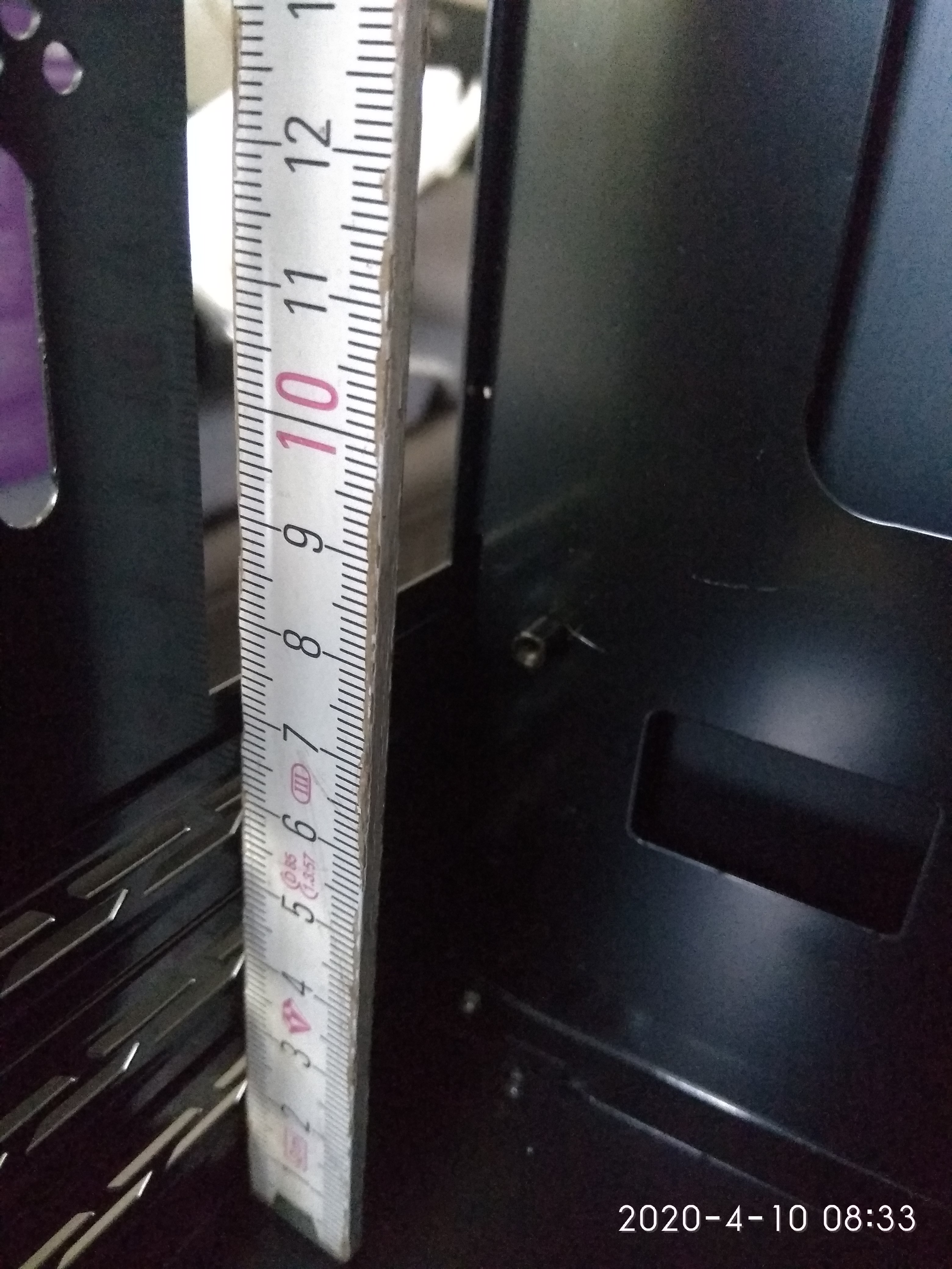

Moin so hab alles Mal ausgemessen. Vom Boden bis zum pice Anschluss hast du 6cm in der Länge hast du 32cm und in der Tiefe hast du 18cm. Hier noch ein paar Fotos.
Da solle jede handelsübliche GPU passen denke ich

Vielen Dank für das Ausmessen des Gehäuses und die Fotos!
Ich habe relativ günstig eine MSI RTX 2080 Ti Lightning Z bekommen, also eine der größten Karten. (328 x 143 x 63 mm) (L x B x H). Vergleichbar mit der Gaming X Trio nur noch etwas dicker.
Ich habe bereits Lian Li kontaktiert, ob diese Karte in der Länge und in der Höhe hinein passt, weil ich vermute, dass Lian Li vielleicht den Knick im Rahmen für das Glas-Fenster mit einberechnet hat. Auf dem Foto sieht es auch so aus, als würden die 320 mm nur genau bis zum Knick gehen und das Gehäuse eigentlich bis fast 330mm gehen würde. Die Antwort von Lian Li war nicht hilfreich :D. Meinst du, das 328mm in der Länge und 63mm in der Höhe (innen gemessen) passen würden?
Vielen Dank im Voraus!
