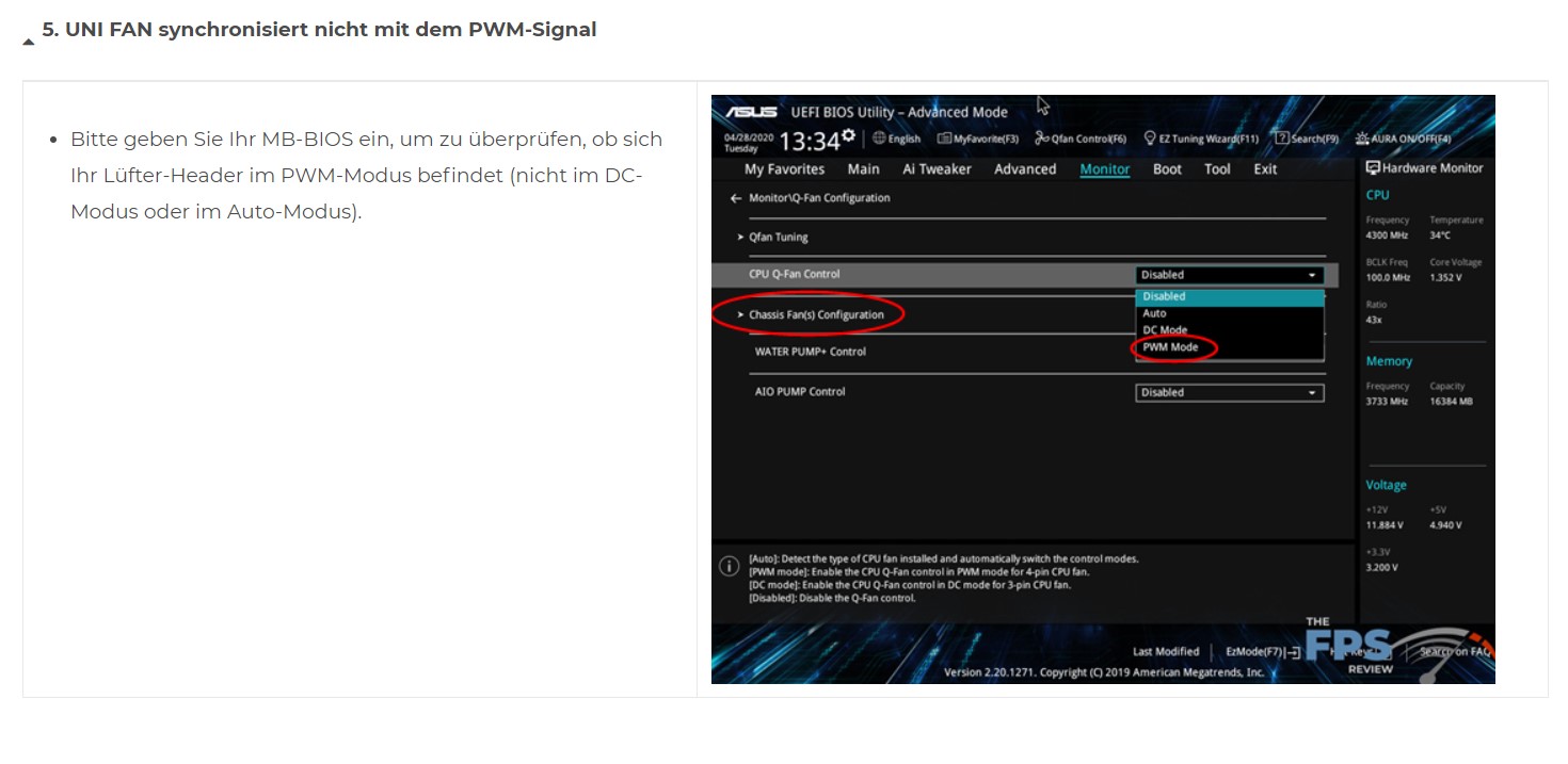

Ich habe gestern ein PC zusammen gebaut, und das gleiche Problem gehabt mit denn UNI Fans SL120 und SL140, keine Steuerung über MB. Lüfter grehen auf 100% wenn ich PWM L-Connect einstelle.
Das beheben dieses Fehlers wird auf der LianLi Seite beschrieben.
Man muss im BIOS nur von DC auf PWM umstellen. Dann funktioniert die Steuerung via Mainboard Software.
