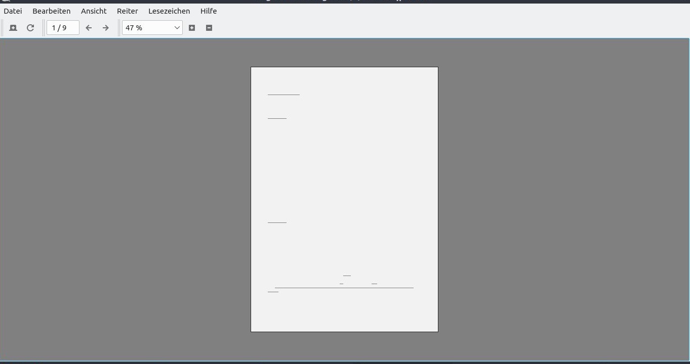

habe vorhin Lubuntu 20.04 auf einem Asus A52J Series Laptop installiert. Alles funktioniert soweit bis auf das Drucken mit LibreOffice. Testseiten und normale PDFs werden normal gedruckt, nur LibreOffice Dokumente nicht(weder Writer noch Calc). Die Druckvorschau sieht normal aus.
Außerdem bekomme ich auch nur leere Seiten, wenn ich die Dokumente als PDF exportiere. Am Drucker kann's also nicht liegen (habe auch zwei verschiedene getestet).
Suche schon die ganze Zeit in den Drucker-Einstellungen woran es liegen könnte, finde aber nichts. :confused_alt:
edit: Manche Dokumente sind nicht ganz leer; wenn ich Text unterstreiche, wird der Unterstrich gedruckt:

Funktioniert weder mit, noch ohne Haken.

error_log zeigt nichts, access_log keine Fehler:
localhost - - [11/May/2020:20:31:13 +0200] "POST /printers/EPSON-XP-520-Series HTTP/1.1" 200 225 Create-Job successful-ok
localhost - - [11/May/2020:20:31:13 +0200] "POST /printers/EPSON-XP-520-Series HTTP/1.1" 200 1860 Send-Document successful-ok
Jetzt ist mir aber aufgefallen, dass wenn ich Text unter- oder durchstreiche die Striche ausgedruckt werden. Aber auch nicht immer, je nachdem welche Schriftarten ausgewählt sind, werden die Striche ausgedruckt oder nicht.
