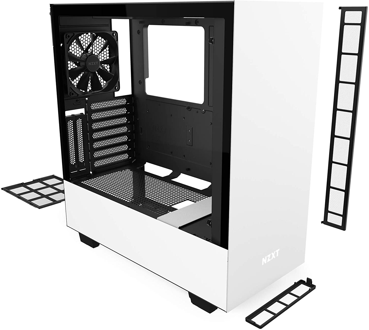

Ich bin kürzlich über meinen Schatten gesprungen, habe mal mehr als 60 Euro für mein PC-Gehäuse ausgegeben und dachte mir, dann trete ich doch gleich ins Licht und lass es auch etwas netter aussehen. Ich habe also das erste mal etwas RGB verbaut. Das gestaltet sich alles allerdings deutlich schwieriger, als erwartet - ich habe das ganze problemlos zum Laufen bekommen, alles leuchtet wunderbar, allerdings habe ich Fragen zur RGB-Kontrolle bei der von mir gewünschten Lüftersteuerung und Pin-Aufteilung. Erst einmal die relevanten Teile meines Setup, damit ihr wisst, was ich nun unter der Haube habe:
Gehäuse: NZXT H510i
(NZXT RGB Hue Controller + zwei LED-Stripes inkl.)
Mainboard: MSI B550-A Pro
Front - 2x Corsair iCue SP140 RGB Pro
(3-Pin DC Lüfter + iCue RGB Fan LED Hub)
Top - beQuiet! Silent Wings (4-Pin PWM; kein RGB, nicht so wichtig)
Rear - Arctic BioniX P120 A-RGB PWM
CPU - beQuiet! Shadow Rock 2 CPU-Kühler + Arctic BioniX P120 A-RGB PWM als CPU-Fan
Ich besitze das 3er Bundle aus den Arctic Lüftern samt Arctic A-RGB Controller (nur zwei davon verbaut).
Ihr seht also, ich habe ein MB mit MSI Mystic Light (MSI Dragon Center gesteuert), zwei Arctic RGB Lüfter mit RGB-Steuerung über MB oder Controller-Fernbedienung, zwei iCue gesteuerte Corsair-Lüfter, und ein NZXT Hue Case-Controller mit zwei Stripes, gesteuert über NZXT Cam. Yippie. Ja, nun weiß ich, dass man idealerweise wohl alles mehr oder weniger aus einer Hand kauft und im vorhinein auf Kompatibilität achten sollte, damit man nicht 4 verschiedene Softwares und eine Remote braucht.
In meinem ersten Run habe ich folgendermaßen verkabelt:
LED-Stripes an NZXT Hue Controller, diesen per USB direkt ans Mainboard.
2x 140mm Corsair an den iCue-LED Hub, diesen per USB direkt aufs Mainboard. 3-Pins ans SYSFAN 2 und SYSFAN 3.
1x beQuiet (kein RGB) per 4-Pin an SYSFAN 1.
2x Arctic P120 A-RGB in Daisy Chain per beiliegender Kabel (ganz coole Lüfter, falls man in Reihe schalten und z.B. auf ein Radiator-Set aufsetzen möchte, da sie auch kabellos per Stecker verbunden werden können). Jedenfalls den Rear-Lüfter an den CPU Lüfter gehängt und diesen wiederum direkt per Mainboard/Fan-Kabel an CPUFAN und RAINBOW2.
Und hier seht ihr schon das Problem - die Arctic Lüfter haben nur ein einziges direktes RGB- und Lüfter-Verbindungskabel von MB zu Fan, was kein Problem ist, so lange sie das gleiche tun - ich habe jedoch einen als CPU Lüfter und einen als hinteren Case-Lüfter verbaut. Somit kann ich sie nicht einzeln ansteuern - daher war ich hauptsächlich mit diesem ersten Setup nicht zufrieden, der Gehäuselüfter sollte natürlich nicht wie der CPU Lüfter laufen. Zusätzlich habe ich so natürlich das Dragon Center, welches die zwei Arctic-RGBs steuert, iCue, welches die Corsair-Lüfter über den Controller ansteuert und NZXT Cam für die LEDs. Lüftergeschwindigkeiten liefen immerhin komplett über das Mainboard und BIOS, so, wie ich es auch haben möchte.
Um das Problem mit den zwei Arctic-Lüftern zu lösen und den CPU-Fan einzeln ansteuern musste ich nun, da ich die Lüftern in Ermangelung eines zweiten Kabels (auch nicht einzeln zu erwerben) nicht einzeln direkt mit dem MB verbinden kann (obwohl ich RAINBOW1 und einige 4Pin SYSFAN-Anschlüsse ja noch frei hätte), den Gehäuselüfter mit dem Arctic-Controller verbinden, welcher per 3-Pin RGB und SYSFAN 5 am MB hängt. RGB ist damit nur noch steuerbar über die externe Fernbedienung. Der CPU-Arctic hängt nun mit dem MB/Fan Kabel alleine an CPUFAN und RAINBOW2.
Das funktioniert zwar von der Lüftersteuerung nun alles bestens - allerdings habe ich DREI verbaute RGB-Controller (Zum Glück habe ich ein dickes Netzteil, welches immer noch SATA-Anschlüsse frei hat...) und zur RGB-Steuerung brauche ich NZXT Cam, MSI Dragon Center, iCue und eine Fernbedienung für Arctic (keine Software vorhanden).
Und nun die Frage aller Fragen: Fällt jemanden von Euch eine Möglichkeit ein, dieses System zu entschlacken? Meine RGBs machen kein super fancy Bling Bling, da muss nicht alles synchronisiert und choreografiert sein, die leuchten nur ein wenig rum; aber ein etwas simpleres System mit einer zusammenhängenderen RGB-Steuerung wäre doch ganz nett. Welches Programm ich dafür benutze ist mir ziemlich wurst. Zumindest so, dass ich diese dämliche Fernbedienung nicht brauche - sonst muss ich mir da nochmal den Arctic Lüfter einzeln kaufen, nur um ein zweites MB/Fan-Kabel zu bekommen.
Vielen lieben Dank für Eure Hilfe,
Ich würde mich freuen, wenn jemand Vorschläge hat oder auch sonstige Hinweise und Optimierungsmöglichkeiten, ich bin weit davon entfernt, mich mit dem PC-Zusammenbau gut auszukennen. Sollten noch Fragen offen sein, immer gerne raus damit, wenn Lösungen und Ideen ein paar Euros kosten ist das auch nicht allzu wild.
