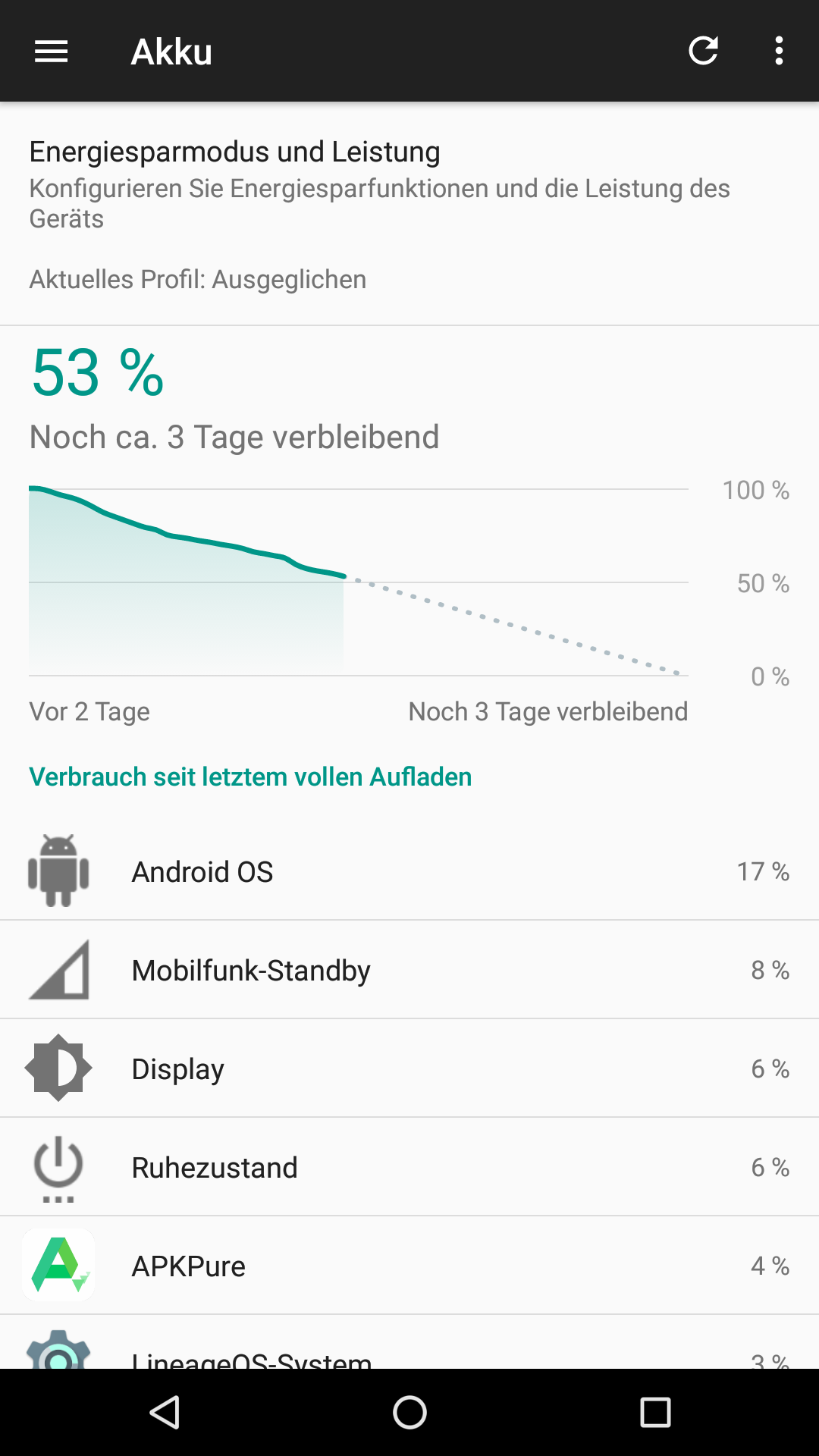

Habe ein Huawei Nova mit Lineage OS 14.1 (7.1.2). Wenn Mobilfunkdatenübertragung, also das Mobilfunk-Internet, ausgeschaltet ist, steht in der Hierarchie Mobilfunk-Standby an erster Stelle. Sobald aber Internet an ist, rutscht Android OS, mit deutlichem Abstand nach unten, nach ganz oben. Zudem steht unter "Mobile Datennutzung" dass Android OS in der Zeit von 29 April bis 28 Mai, gerade mal 5mb verbraucht hat. Wie finde ich den heraus was den nun tatsächlich dies verursacht ?

Im Screenshot sieht man es doch deutlich, dass Android OS im Vergleich zum Mobilfunk-Standby mehr als das Doppelte verbraucht. Google Dienste sind nicht installiert. Root Rechte sind da.

Android OS sind halt sehr viel Wakelocks zusammengefasst. Wenn du jetzt fast nichts am Handy machst und es nur herum liegt, ist halt Android OS weit oben, irgendwas verbraucht halt immer Akku. Am besten siehst man es mit der App BetterBatteryStats, unter Alarms und Wakelocks, was hier genau die Wakelocks erzeugt.
Wenn Mobile-Daten ausgeschaltet sind, sind halt auch meist die Wakelocks für bestimmte Sachen geringer, Push-Service usw, alles was halt Internet braucht.
Und Wenn ich mir deinen Akkustatistik so ansehe und das Gerät wohl schon 2 Tage verwendet wird, wirst du wenig machen, da ist es keine große Überraschung dass AndroidOS ganz oben steht.
Eigentlich schon, den ohne Internet verschwindet Android OS nach weit unten. Akkuverbrauch auch mit 3G, aber ohne Internet, Woche und mehr.
