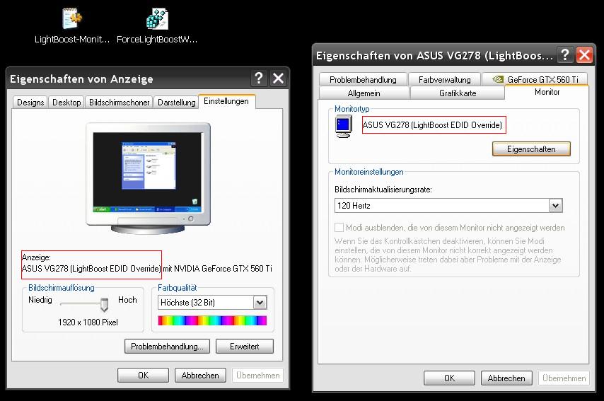

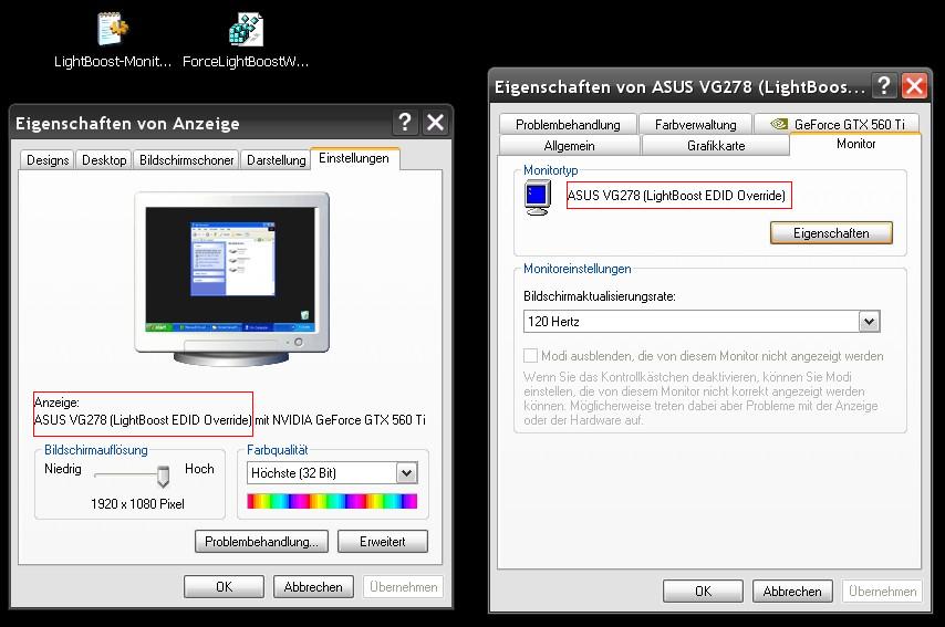

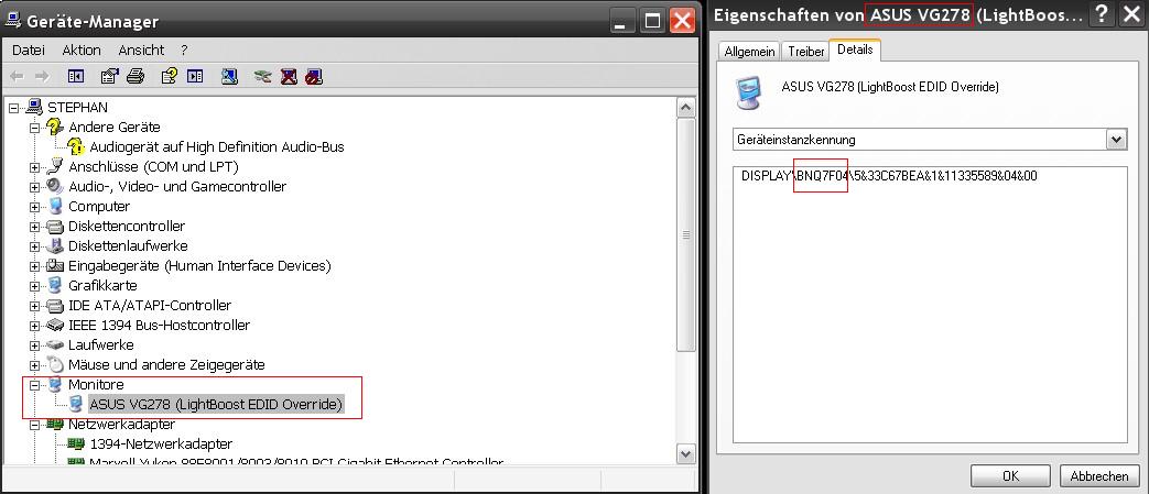

Laut Systemsteuerung funktioniert der "Hack Treiber" (Screenshot 1)

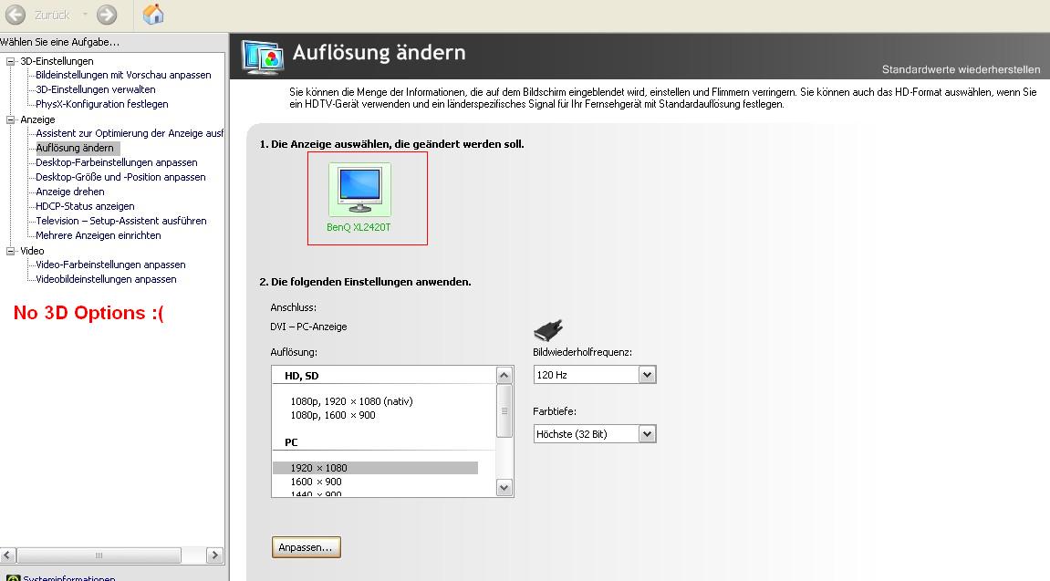

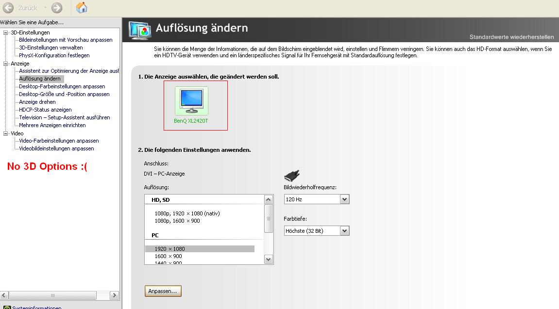

Aber laut nvidia Systemsteuerung wird immer noch der BenQ erkannt --> keine 3D Optionen verfügbar (Screenshot 2)
Weiß hier jemand weiter?

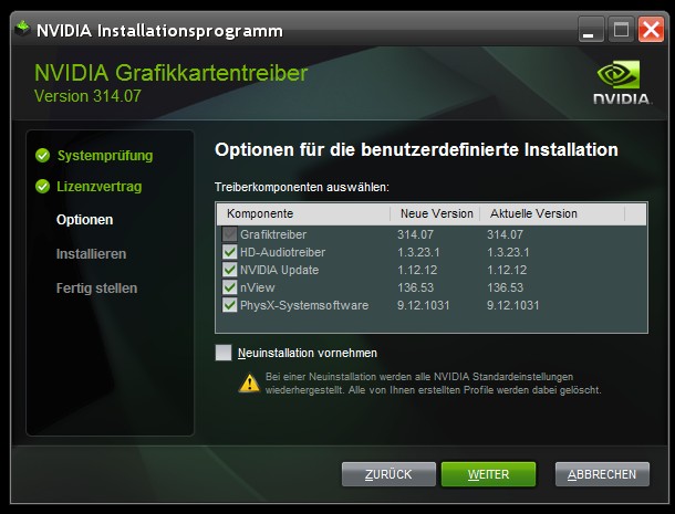

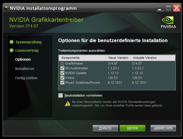

Habe schon nvidia Treiber de- und installiert, anderen DVI Stecker verwendet, diverse Neustarts durchgeführt und mehrmals die *.inf und *.reg Datei ausgeführt (ohne Fehlermeldung)
Screenshot 1
Screenshot 2
Bei der Treiberinstallation gibt es keine "3D Funktionen" zum auswählen.
Habe alles installiert.

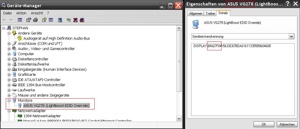

Was mich noch wundert ist das hier:
Im Gerätemanager als "ASUS VG 278" erkannt, aber unter Geräteinstanzkennung "DISPLAY\BENQ7F04\..."
Hat sich wohl geklärt: Antwort von Mark Rejhon
"Windows XP does not support EDID overrides.
Most of my LightBoost users are Windows 7 -- I've never heard of success reports from Windows XP users that don't own emitters.
Perhaps this is why?
- Upgrade to Windows 7
- Or buy a 3D Vision emitter (even if you don't use it) if you need to keep XP.
