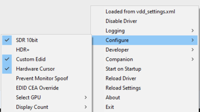

Update: Ich glaube, es funktioniert erstaunlich gut. ABER 10Bit kann ich nicht einstellen.

Zwischenfazit: Auf dem ersten Blick funktioniert das super stabil, nur dass ich die 10 bit nicht bekomme. Ich bin mir jetzt nicht sicher, ob ich das auf beiden PCs installiere. Vermutlich Update ich erstmal den alten Windows 10 auf Windows 11 und vergleiche dann. Windows 11 stellt die Fenster wenigstens so her, wie sie vorher waren, das ist so halbwegs OK, aber der Treiber lässt sie immer da, wo sie hin gehörten, das ist eigentlich cooler. Aber im Moment verzichte ich noch auf 10bit, obwohl der Treiber das verspricht.
