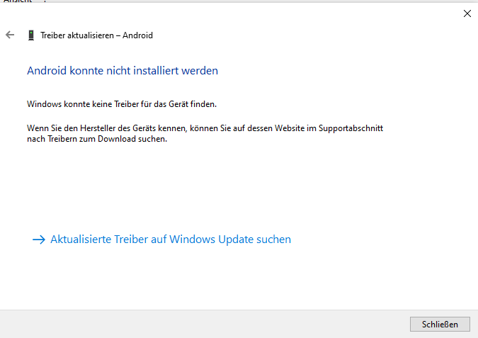

Im Fastboot Modus wird das nur als "Android" angezeigt. Ein Treiberproblem?

Danke soweit. Leider habe ich keine Ahnung was für ein Treiber da fehlt.
Ich habe mir mal dieses Google Android Studio runtergeladen und dann dort die Google Android USB Treiber heruntergeladen. Wenn ich diesen Treiber dann versuche zu installieren, komme ich aber auch nicht weiter

Vielleicht fehlt so ein Treiber, ich kann aber nicht mehr sagen, ob es dieser war: UniversalAdbDriver.
Mit einem Linux-Live-Image(Manjaro/Ubuntu) wäre das alles recht einfach erledigt, einfach die Pakete fastboot und adb installieren und es kann losgehen.
Bei meinem damaligen BQ musste ich noch ein "fastboot flashing unlock_critical" machen. Hier kannst du das genauer nachlesen: LineageOS – Take back control! Teil2 - kuketz-blog.de.

Diesen BQ USB Treiber hat er jetzt tatsächlich gefressen: https://en.usb-driver.net/bq-aquaris-x-pro/ 👍
