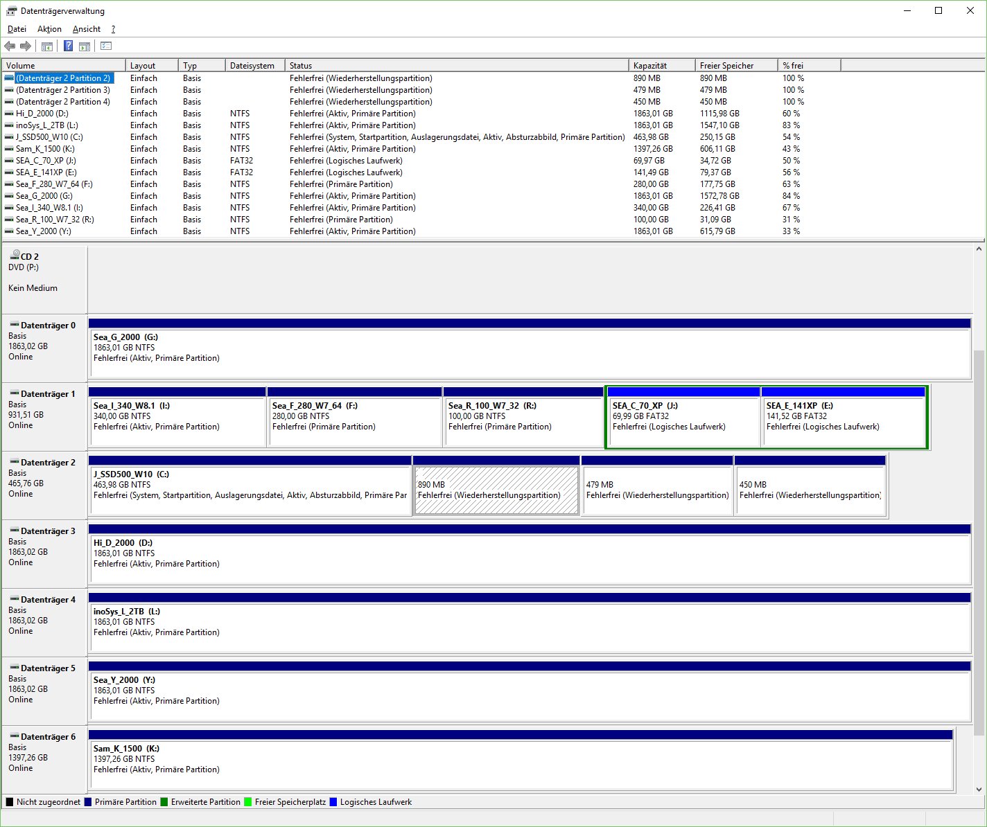

Hier die Übersicht für meine Festplatten:
Was könnte die Ursache für dieses Verhalten sein.
Wo sind die Verknüpfungsdaten hinterlegt, kann man da etwas ändern ?
Die Festplatten sind ja fest eingebaut und auch über den Buchstaben ansprechbar, nur eben nicht über die <JUNCTION>
Solche Links sind Sachen des OS. Wenn Du sie unter einem Windows einrichtest, dann stehen sie natürlich unter dem anderen nicht zur Verfügung.
Wofür das Ganze? Ich zähle da 14 Partitionen. Das Alphabet hat 26 Buchstaben. Da musst Du nicht derat herum basteln.
Hallo BlubbsDE,
hier ist mal die Übersicht der Laufwerke, das sind beinahe 26. Man möchte ja auch mal einen USB-Stick anstecken usw.
