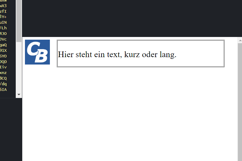

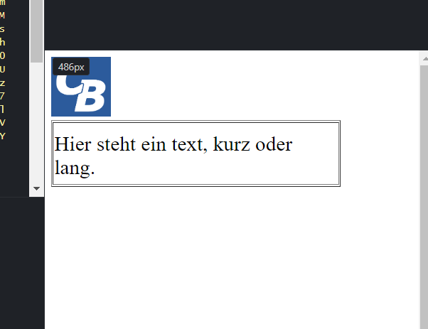

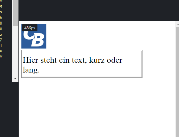

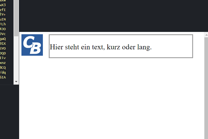

hi,
ich habe in meinem HTML so einen Aufbau: https://jsfiddle.net/dvb520uc/
links ist ein Bild und rechts davon ein Text, der auch lang sein kann. jedoch ist das problem bei langem Text vor allem bei Mobilgeräten dass der dann in die neue Zeile rutscht, anstatt beim Bild zu bleiben. wie bekomm ich das hin ?
ich hab etwas mit dem style bei der Tabelle herumgespielt:
HTML:
style="width: 80%;"
aber das hilft auch nicht wirklich :/
