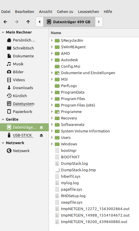

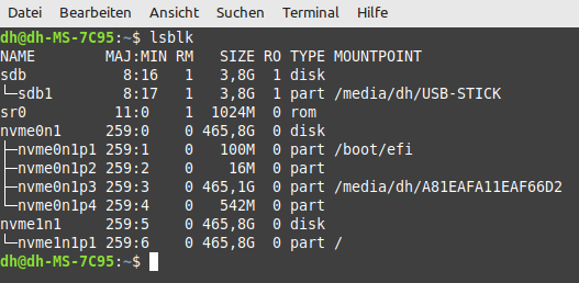

  • In Linux sehe ich nur die Festplatte auf der Windows installiert ist (Persönlicher Ordner). Die Verzeichnisse wie bin oder home werden nicht angezeigt. Wurde Linux nun doch auf der „alten“ Festplatte (=Samsung = nvme0n1) installiert? Aber warum sehe ich dann die Daten von Linux nicht?
Grüße, Detlef
tomate22 schrieb:
Als Bootmanger habe ich dann den Windows-Bootmanger genommen.
Das Bootmenü erreiche ich nur über F11. Das Bootmenü kann ich jedoch nur für einen sehr kurzen Zeitraum mittels F11 aufrufen. Ist es möglich, das Bootmenü immer anzeigen zu lassen?
Wenn du einen Bootmanager installiert hast, brauchst du das Bootmenü doch nicht mehr (ständig)?
Du setzt die Platte mit dem Bootmanager auf #1 in der Bootreihenfolge, dann kannst du immer auswählen, und auch das default-System und ein timeout setzen.
