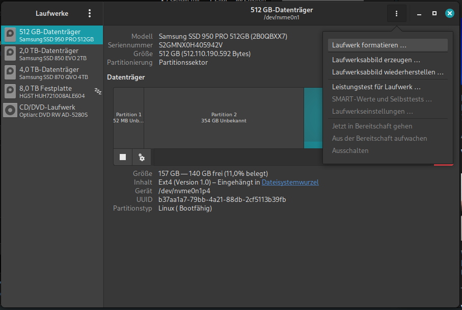

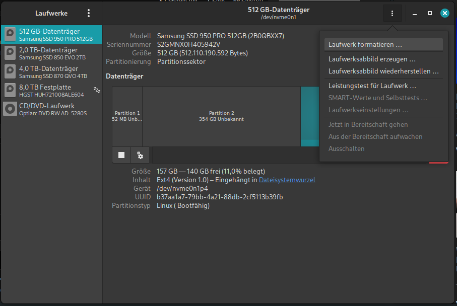

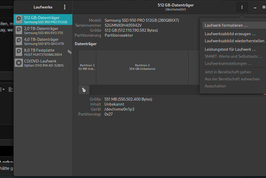

Habe noch einige Bildschirmfotos gemacht
Ich habe wie man sehen kann, auf dem Laufwerk mehrere formatieren Möglichkeiten, Partition 2 wes ich, auf keinen fall weil das ist mein Windows, Partition 4 ist mein MAnjaro,das sind die 150GB die ich unter Windows abgezwackt habe.
Kann ich überhaupt dort irgendwas formatieren oder würde das dann mein windows komplett kaputt machen ?
Formatierungsoptionen
Eine Formatierung löscht Daten. Damit wirst du keinen Bootloader reparieren
