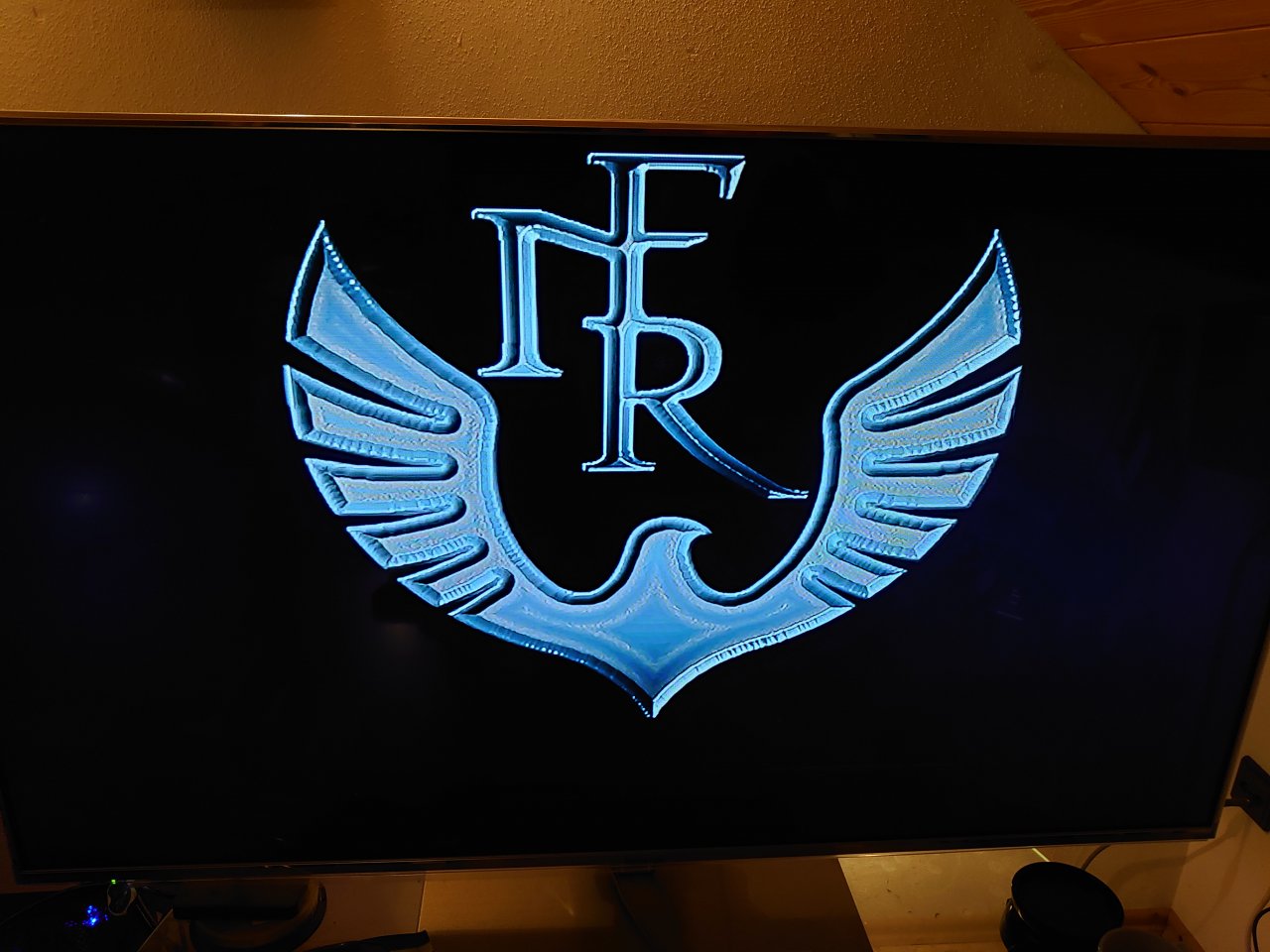

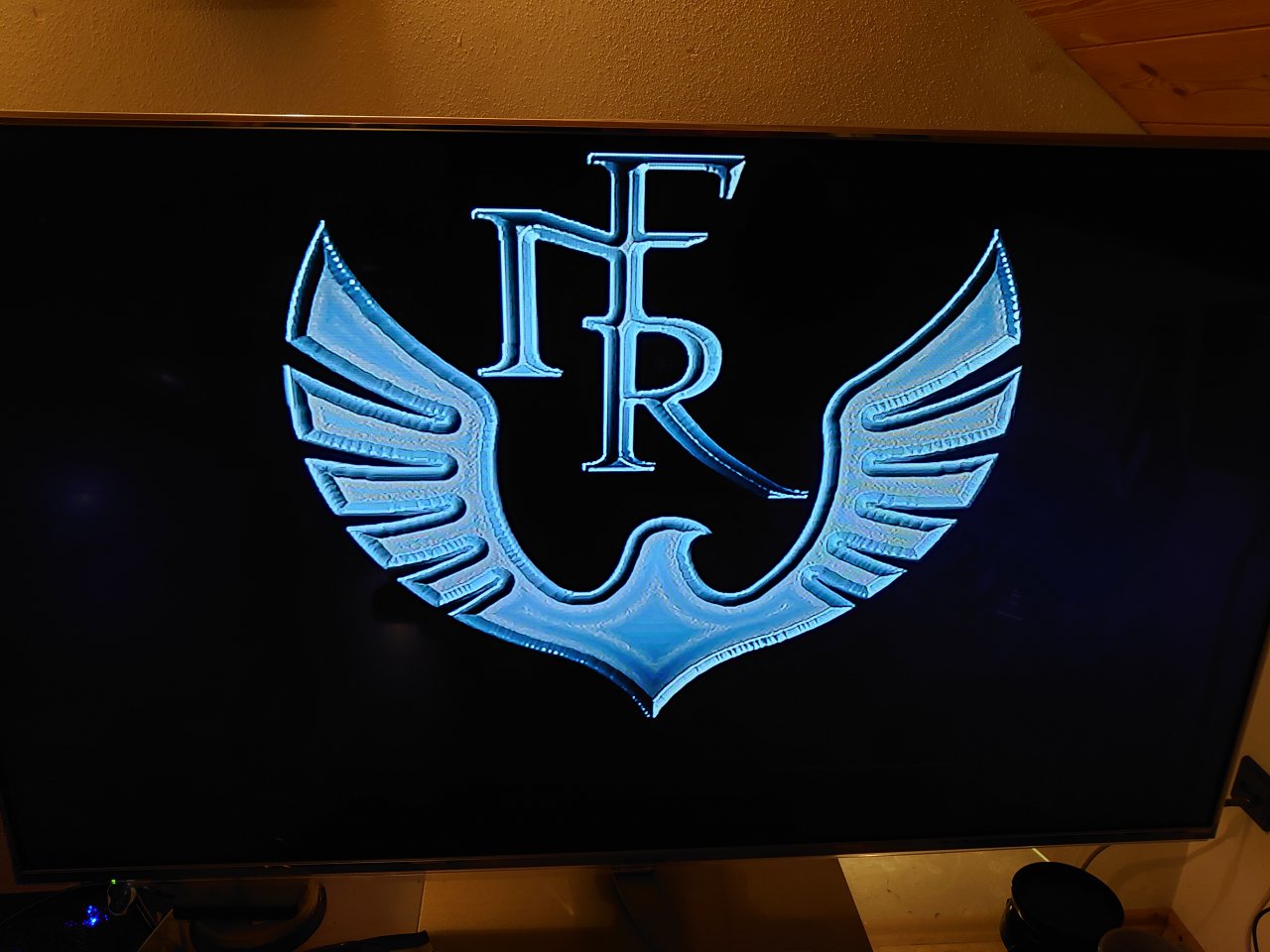

ich benutze eine GigaBlue UHD Quad 4K mit einem sky CI+ Modul.
da ich oft Freezer beim Bild und Ton habe, wollte ich ein anderes Image ausprobieren.
aktuell war das openATV 6.3 drauf...diese Ssyteme haben ja eine Multibootfunktion integriert.
also wollte ich gestern ein weiters Image flashen....USB Stick eingesteckt und er wurde auch erkannt.
Option sauberes Flashen ohne Wiederherstellung gewaehlt und start.
doch es kam immer ein Bluescreen und eine Meldung
"es wurde ein Softwarefehler festgestellt....nach 3 mal wird ihre Box neu gestartet."
ich hattes es dann noch mehrfach versucht, doch stets diese Fehlermeldung.
und dann der Supergau....Box sollte neu starten, doch blieb dann im GigaBlue BootLogo einfach stehen und ging nicht weiter.
mehrfach an aus half nix....die Box blieb einfach stets beim Bootlogo stehen.
dann habe ich versucht ein anderes aktuelles Image zu flashen openNFR z.B.
doch weiterhin das selbe....habe 3 verschiedene USB-Sticks probiert 4 verschiedene Images nix die Box bootet einfach nicht weiter als bis zum Bootlogo.
hat hier ein Linuxexperte evtl. noch einen Ansatz was ich probieren koennte, bevor die Box in die Tonne geht.??!! DSC_0020.jpg
