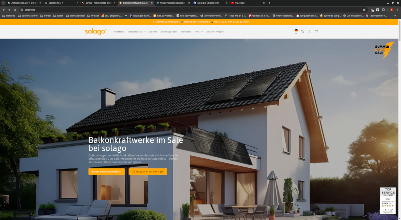

Also bei mir sieht die Seite ganz normal aus, sowohl mit Manjaro als auch mit Arch Linux. Getestet habe ich mit FF und Chrome.

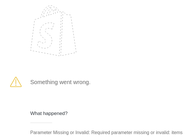

Die Startseite sieht ganz normal aus, aber einige Links und auch der Warenkorb funktioniert nicht.
Kali Linux mit Chome sieht die Seite super aus.
In den Warenkorb legen jedoch nicht.
Ich würde an deiner Stelle die Firma mal anschreiben, dass sie die Kundschaft mit Linux mit ihrem Webauftritt verlieren.
