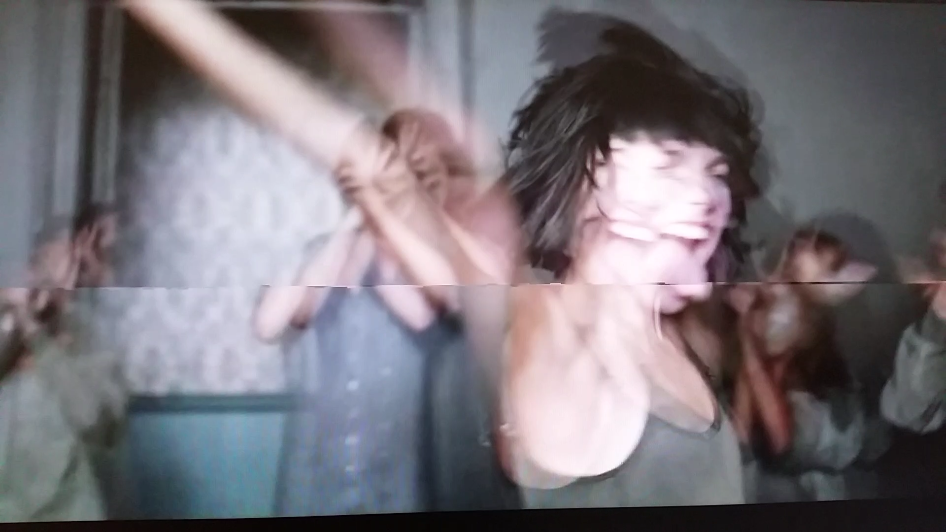

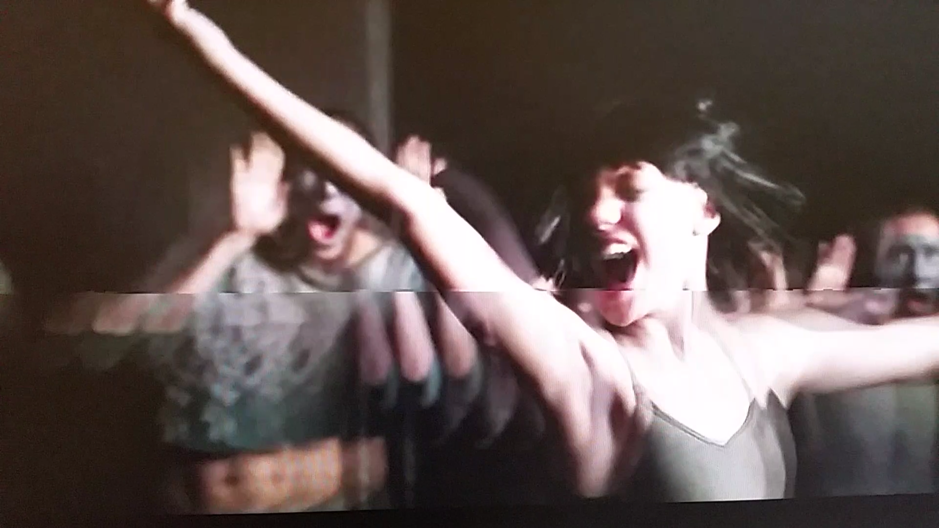

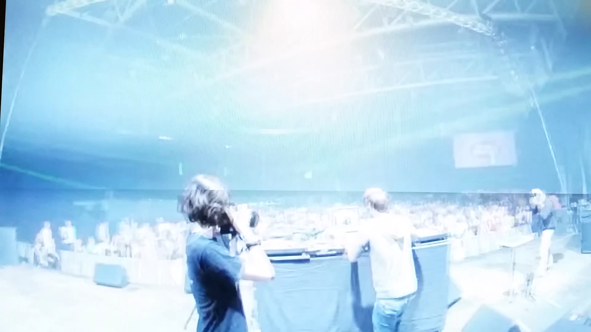

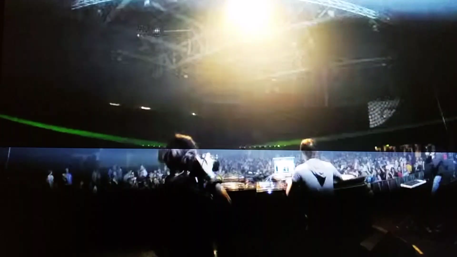

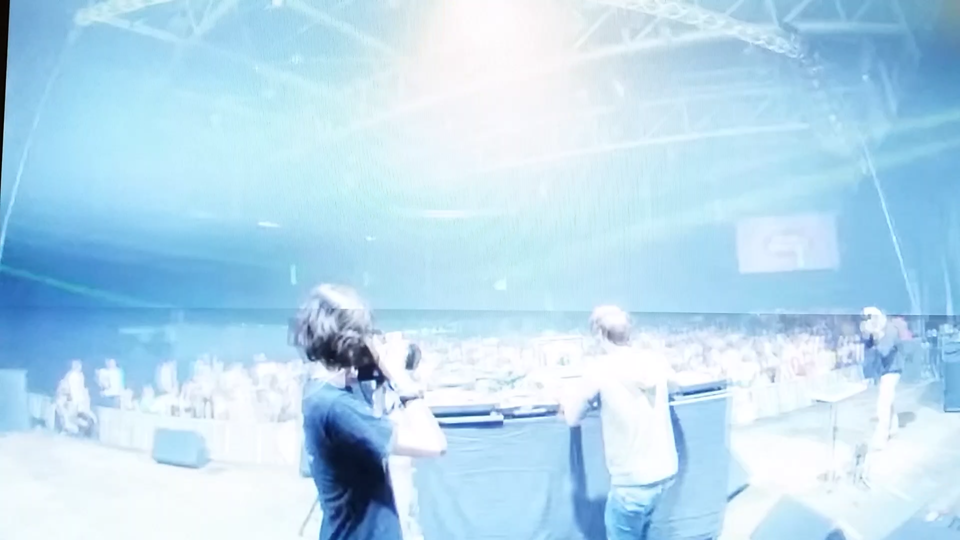

bei schnellen Bewegtbildern, also Videos, ist es bei mir so, dass auf dem Bildschirm ein horizontales Flimmern etwa in der Mitte auftritt (siehe Bilder).
Das Flimmern ist bei normaler Verwendung (z.B. Office) absolut nicht vorhanden. Auch bei "normalen" (Stand-)Bildern tritt es nicht auf. Es ist nur bei Videos mit schnellen Bildwechseln vorhanden. Doch pausiert man das Video an der besagten Stelle, an der es bei der Wiedergabe geflimmert hat, ist das Flimmern auf einmal nicht mehr da.
Um das Flimmern für Euch zu veranschaulichen habe ich ein mit dem Smartphone ein Video vom Bildschirm gemacht, das Video auf dem Smartphone an der entsprechenden Stelle pausiert und dann einen Screenshot vom Handybildschirm gemacht (ich weiß, ziemlich umständlich, aber anders ging es nicht). Für die Bilder siehe Anhang. Das eine Video von den Screenshots ist "Sia - The Greatest" auf Youtube ab ca. 2:37, siehe hier https://youtu.be/GKSRyLdjsPA?t=2m37s .
Der Bildschirm wird über DisplayPort angesprochen. Die Grafikkarte ist eine Nvidia Geforce GTX 660 Ti. Weitere Systeminformationen siehe hier:

Könnt ihr mir helfen? Vielen Dank!
Tearing nennt sich das. Tritt auf, wenn das wiedergegebene Material eine anders FPS hat, als der Monitor Hz. Beispiel, Monitor läuft mit 60 Hz, Video hat 24 FPS / Bilder die Sekunde. Monitor stellt mehr Bilder da, als vom Video kommen. Es entsteht Tearing. Kann man erst mal nix dran machen. Und im weiteren gibt es Mechanismen, um dies in den Griff zu bekommen. Vsync zB. Oder einen Player, der die Hz automatisch auf die FPS des Videos einstellt. Und, und.

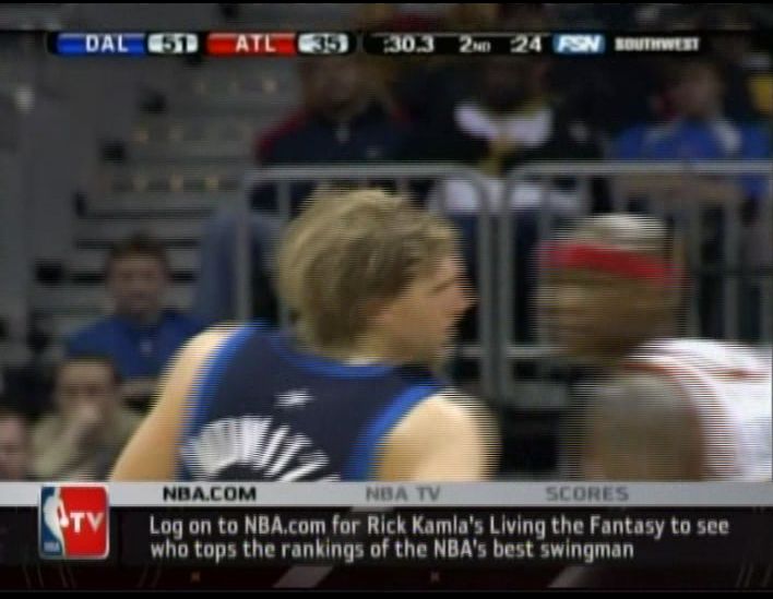

Danke, wusste ich bisher nicht. Ich hatte bei Google zuerst nach "interlace flicker" gesucht, in der Annahme, dass es etwas mit der Videoaufnahme in progressive oder interlaced zu tun hat.
Dort habe ich dann solche Bilder gefunden:
Weil das anders aussieht als mein Problem, hatte ich vermutet, dass es sich bei mir um etwas anderes handelt als interlace flicker.
