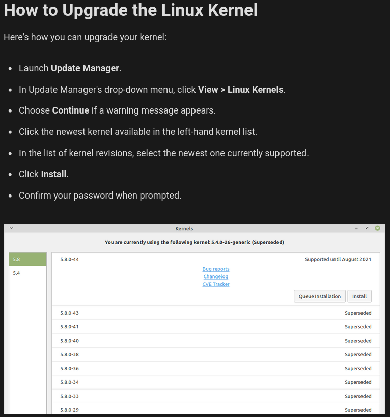

Garmor schrieb:
über den Updatemanager
https://www.makeuseof.com/upgrade-kernel-linux-mint/
Screenshot 2021-11-21 at 12-48-44 Do a Kernel Upgrade the Easy Way in Linux Mint.png
Reaktionen: Innensechskant
@Garmor 20.2 soll 5.4 haben, ist auch unter den Downloads so vermerkt. Danke für den Link, mit 5.11 sollte es gehen. 5.13 ist doch schon EOL?
