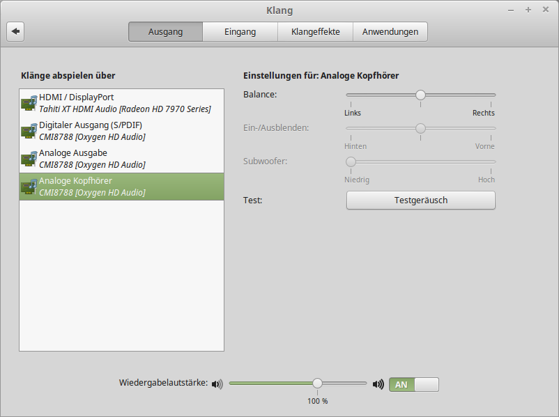

Ich habe auch schon jedes Ausgabegerät in den Audiooptionen gewählt... erfolglos...

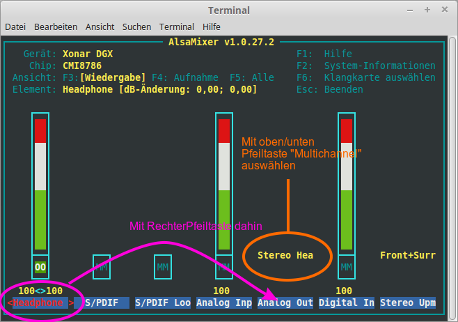

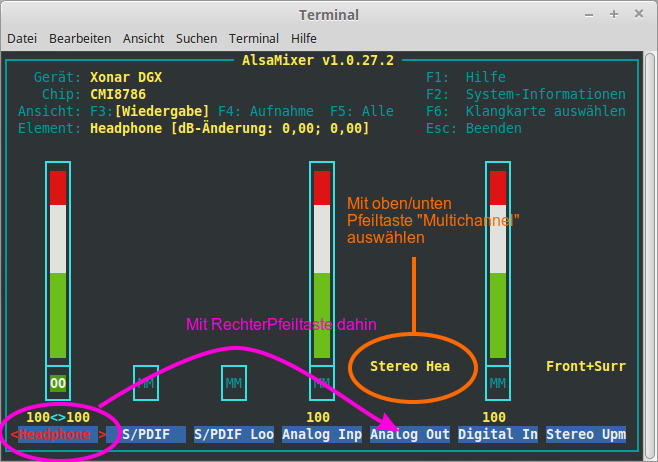

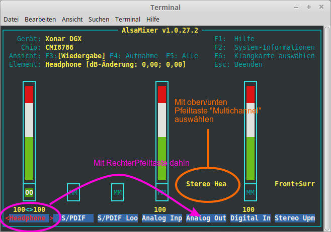

ich glaube, ich hatte gerade das selbe problem: im terminal den alsamixer starten, mit [F6] die Xonar auswählen, mit [F5] alle ein- und ausgänge anzeigen lassen, mit den rechts/links-pfeiltasten zu "Analog Output" navigieren und dort mit den hoch/runter-pfeiltasten "multichannel" auswählen.

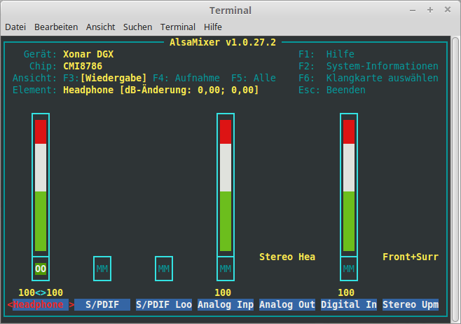

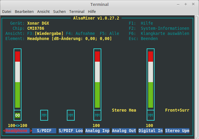

Jedes wählbares Ausgabegerät gibt keinen Ton aus. (Onboard habe ich deaktiviert. Der hat davor gut funktioniert)

Ich frage sicherheitshalber nochmal nach: du hast im Alsamixer aber schon versucht mit den Cursortasten weiter nach rechts zu kommen? Da verstecken sich meist noch unzählige Optionen. Wenn irgendwo MM steht bedeutet das mute, lässt sich mit der Taste M umstellen. Da am besten mal wild rumprobieren und die Boxen dabei nicht zu laut einstellen ;)
Weiter nach rechts geht es nicht, zumindest in der "Wiedergabe"-Ansicht und das wild rumprobieren hat auch nichts gebracht. :(

also, damit wir uns verstehen: das hier
funktioniert nicht?
das heisst, du kannst es zwar einstellen wie ich sage, aber es bringt trotzdem keinen ton? oder klappt das einstellen schon nicht?
funktioniert nicht?
Oh, dass hatte ich dann doch garnicht ausprobiert. Uuups! Das ist mir ein bischen peinlich, da du mir das ja schon vor vier Tagen geschrieben hast, aber es funktioniert!!! Danke, danke! :D :lol:
