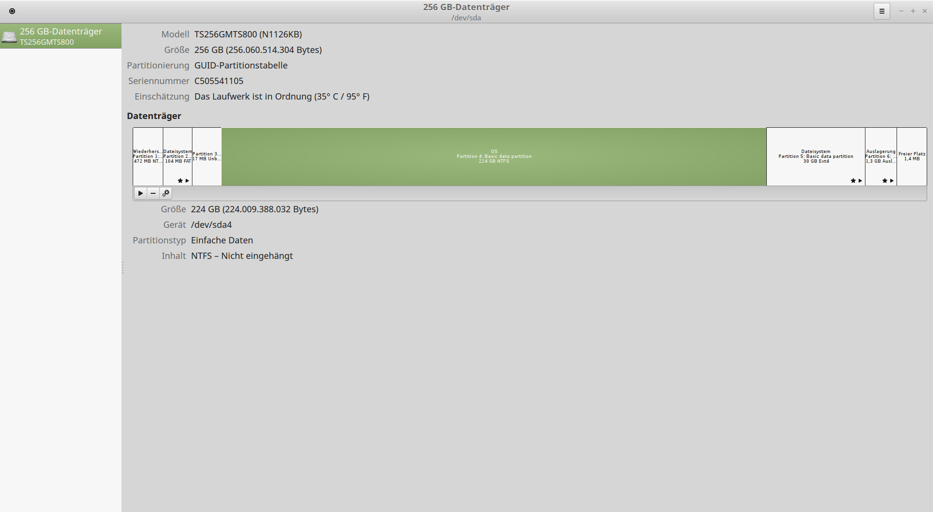

Hallo zusammen.
Habe jetzt einige Zeit Mint getestet und bin soweit überzeugt, dass ich Windows restlos von der Platte hauen möchte.
Im Moment ist meine Festplatte folgendermaßen belegt:
Auf sda4 liegt noch Windows, das soll da aber weg und ich würde gerne den nun frei werdenden Speicherplatz meinem Mint zur Verfügung stellen, welches sich auf sda5 befindet, wenn ich das richtig gesehen habe.

Installiere Mint einfach neu und lass es die ganze Platte verwenden.
Das ist die einfachste Lösung und so bekommst du auch den Bootloader sauber.
Ansonsten müsste es mit GParted gehen.
Die überflüssige Partition löschen und deine Systempartition vergrößern.

Du könntest die nicht benötigten Partitionen löschen und die EXT4-Partition vergrößern und verschieben.
GParted kann diese Aktionen ausführen.
Dafür ist aber essentiell zu wissen, wo der Bootloader installiert wurde. Löschst du die falsche Partition, startet keines deiner Betriebssysteme mehr. Mit etwas Umstand ließe sich das Problem aber beheben.
Edit: Gparted kann installiert werden, jedoch solltest du eine Live-Version davon booten.

Der Bootloader wird vermutlich in den 100MB Partition 2 sein da diese FAT formatiert ist . Aber ein bisschen merkwürdig finde ich das Partitionslayout schon.
Sony z.b. liefert ein vergleichbares Partitionslayout mit Boot, Wiederherstellung, UEFI zu Beginn des Laufwerks. Mein Vaio Pro 13 sah im Auslieferungszustand ähnlich aus.
Die 104 Mbyte Große Partition würde schon passen.

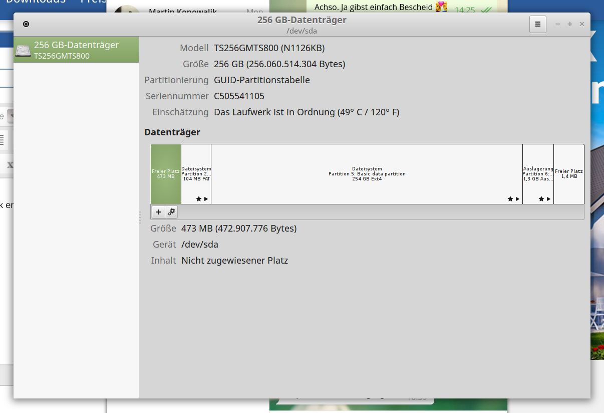

So, geschafft.
Habe mir mit unetbootin einen gparted live Stick erstellt und dort die Windows Partition gelöscht und den freien Speicherplatz meinem Mint zugewiesen. Jetzt sieht es bei mir so aus:
Keine Ahnung ob das jetzt seltsam aussieht oder nicht, auf jeden Fall funktioniert es trotzdem noch.
