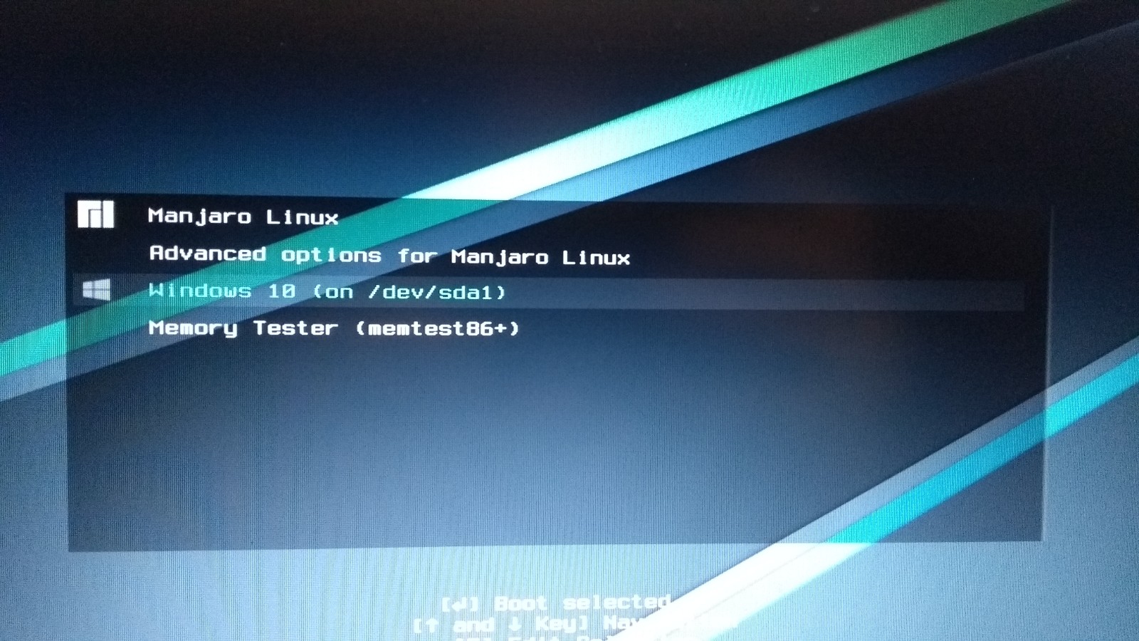

Momentan ist auf der SSD WIN10 installiert ("Hauptsystem") und als Dual Boot Option Manjaro Linux. (Die Einrichtung des DualBoot war mühsam und wäre ohne Forenhilfe nicht gelungen. Insbes. auch wg. UEFI- Einstellungen.)

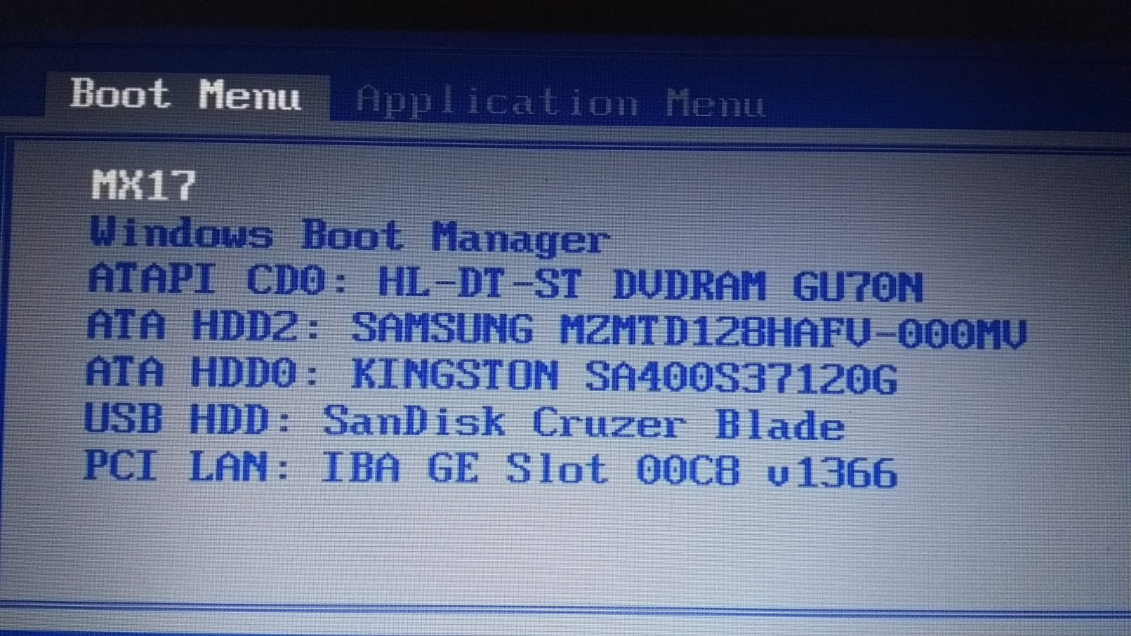

Ich habe beim Booten übrigens gerade festgestellt, dass auf der anderen Platte noch ein MX Linux Versuch vor sich hingammelt.
Auswahl der KINGSTON SSD bringt mich dann hier her:
Man wird im Setup von Mint gefragt, in welche Partition man installieren möchte. Da muss man genau wissen und sicher sein, welche man auswählt, oder welche Festplatte partitioniert werden soll. Alle vorhandenen Daten werden in dieser Partition gelöscht und über installiert, auch vorhandene Betriebssysteme.

Den MX Eintrag kannst mit efibootmgr löschen: https://wiki.ubuntuusers.de/efibootmgr/#Booteintrag-loeschen

Das 2. Bild in #6 ist der GRUB Bootloader / Bootmanager. Das ist doch perfekt. Du kannst damit Linux / Windows auswählen. Den GRUB kannst du auch konfigurieren.
Bei mir liegen im UEFI 2 Bootloader, Einer von Windows und einer von Ubuntu. Wähle ich im UEFI Windows, startet nur Windows, ganz ohne den GRUB Bildschirm. Wähle ich Ubuntu, kommt der Grub Bootscreen mit dem Auswahl Bildschirm.

Das schöne mit UEFI ist ja, dass Du keinen Bootmanager mehr bräuchtest. Ist aber bequemer so. Wenn beim Bootmanager, hier grub, was nicht klappt, kannste Windows immernoch übers UEFI starten.
Da liegt auf Deiner ersten SSD/HDD eine FAT32-Partition, die als EFI deklariert ist und wo alle Systeme ihre Startparameter reinschreiben. Da schaut nämlich das UEFI rein, die nachm Einrichten der Systeme nicht einfach löschen ;)
