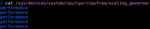

herman2018 schrieb:
Leider hat der Befehl nicht geholfen.
Erfolgreich ausgeführt wurde er aber oder ?
Bash:
cat /sys/devices/system/cpu/cpu*/cpufreq/scaling_governor
