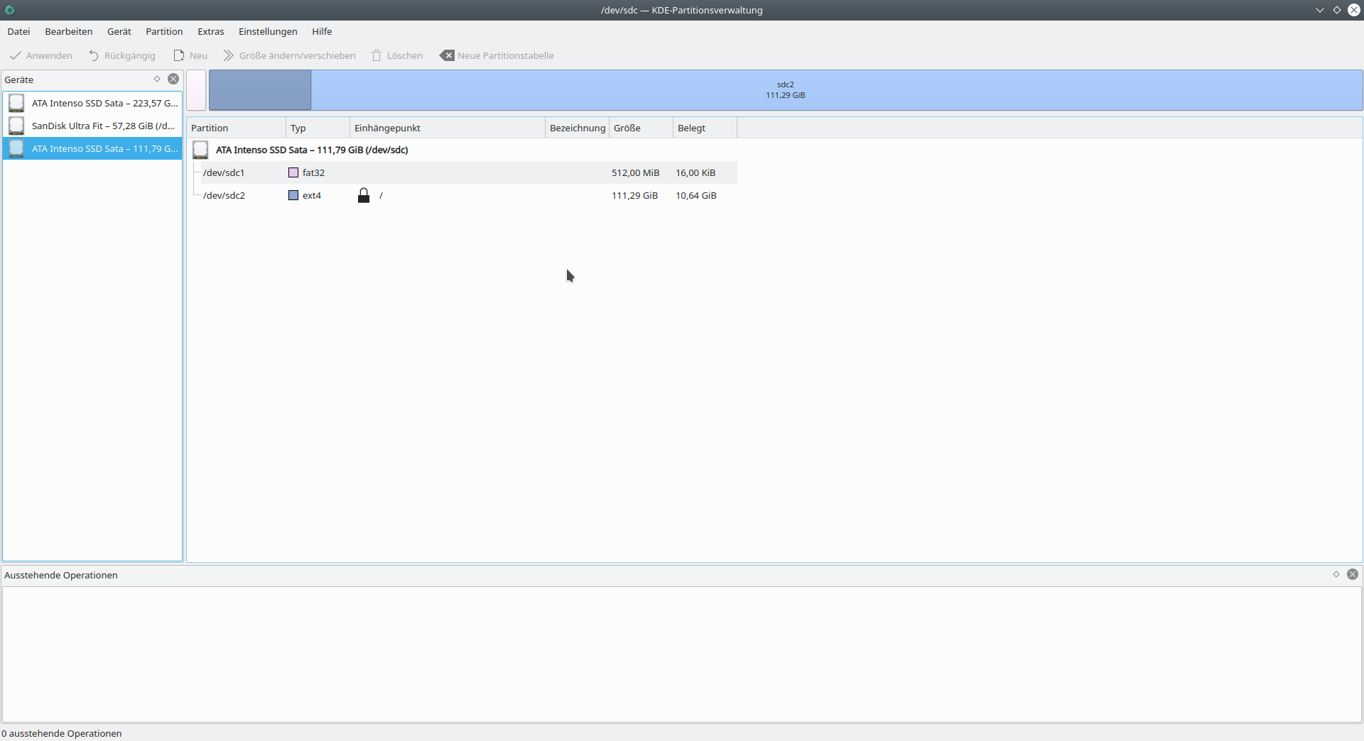

Kann es daran liegen, dass Kubuntu auf einer anderen SSD liegt?

Ich habs mit dd if=/dev/sdc of=/tmp/linux.bin bs=512 count=1 gemacht.
So sieht die Partitionen aus:
