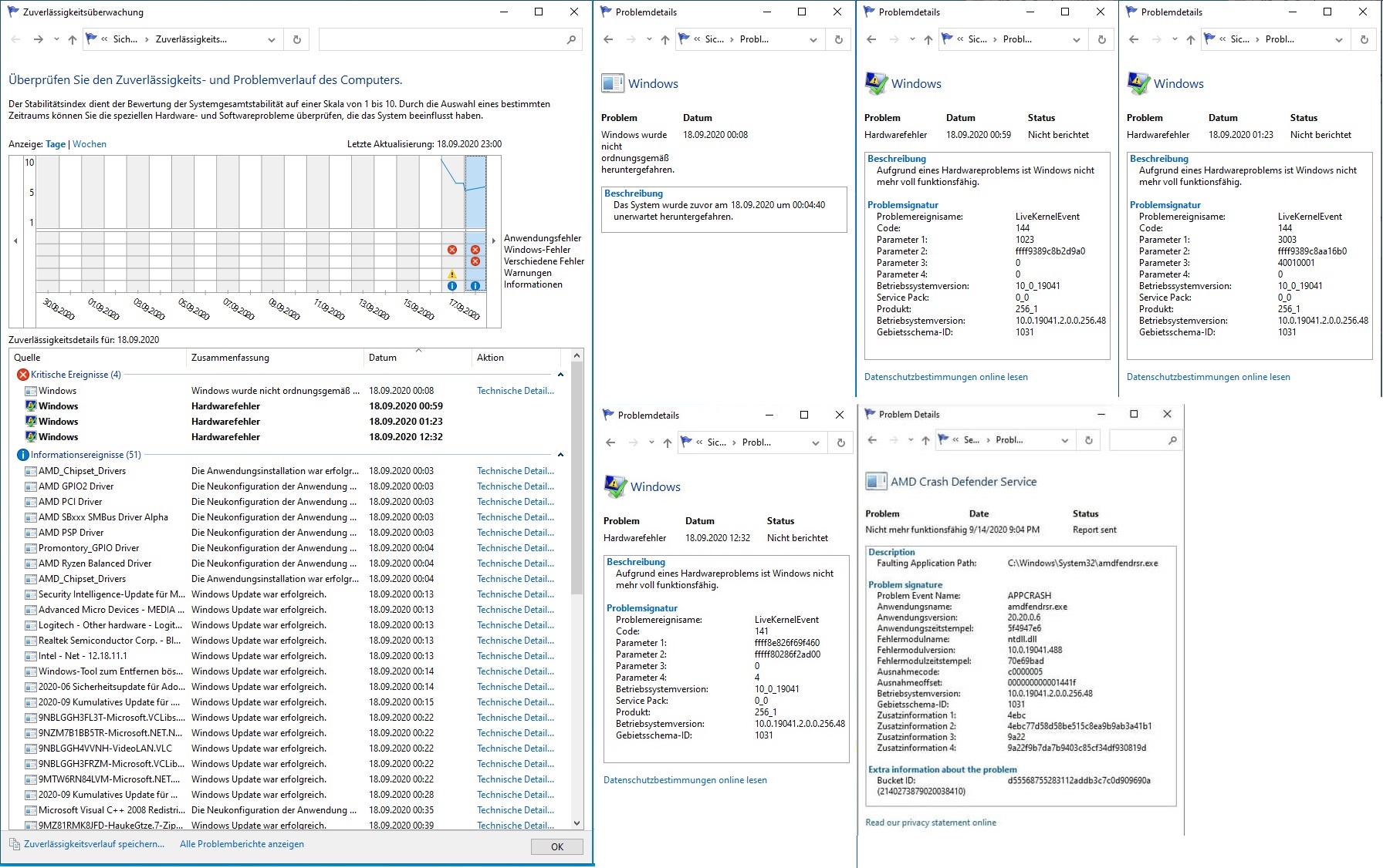

Bis dahin hatte ich folgende Fehlermeldungen:
1) Livekernelevent 141 ; und ; Livekernelevent 144

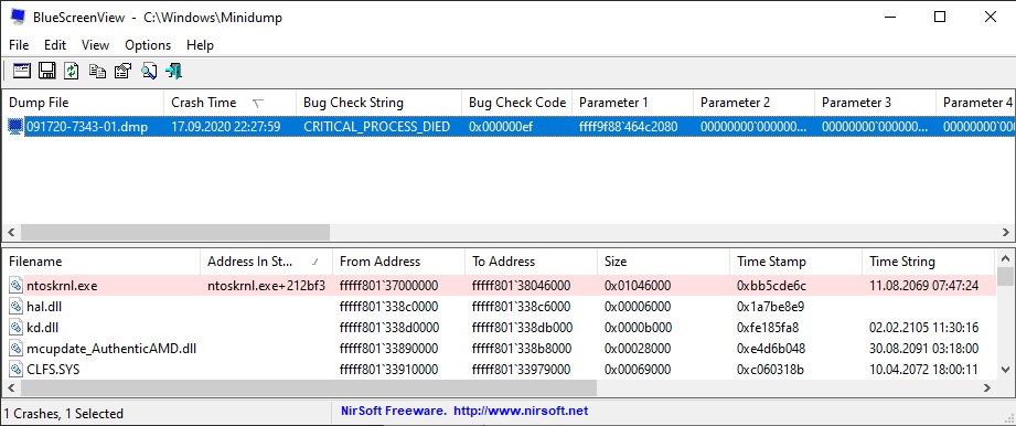

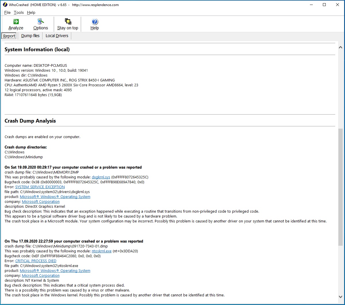

2) 0x3b dxgkrnl.sys ; und ; 0xEF ntoskrnl.exe
3) AMD Crash Defender Service > APPCRASH > amdfendrsr.exe > WERInternalMetadata.xml

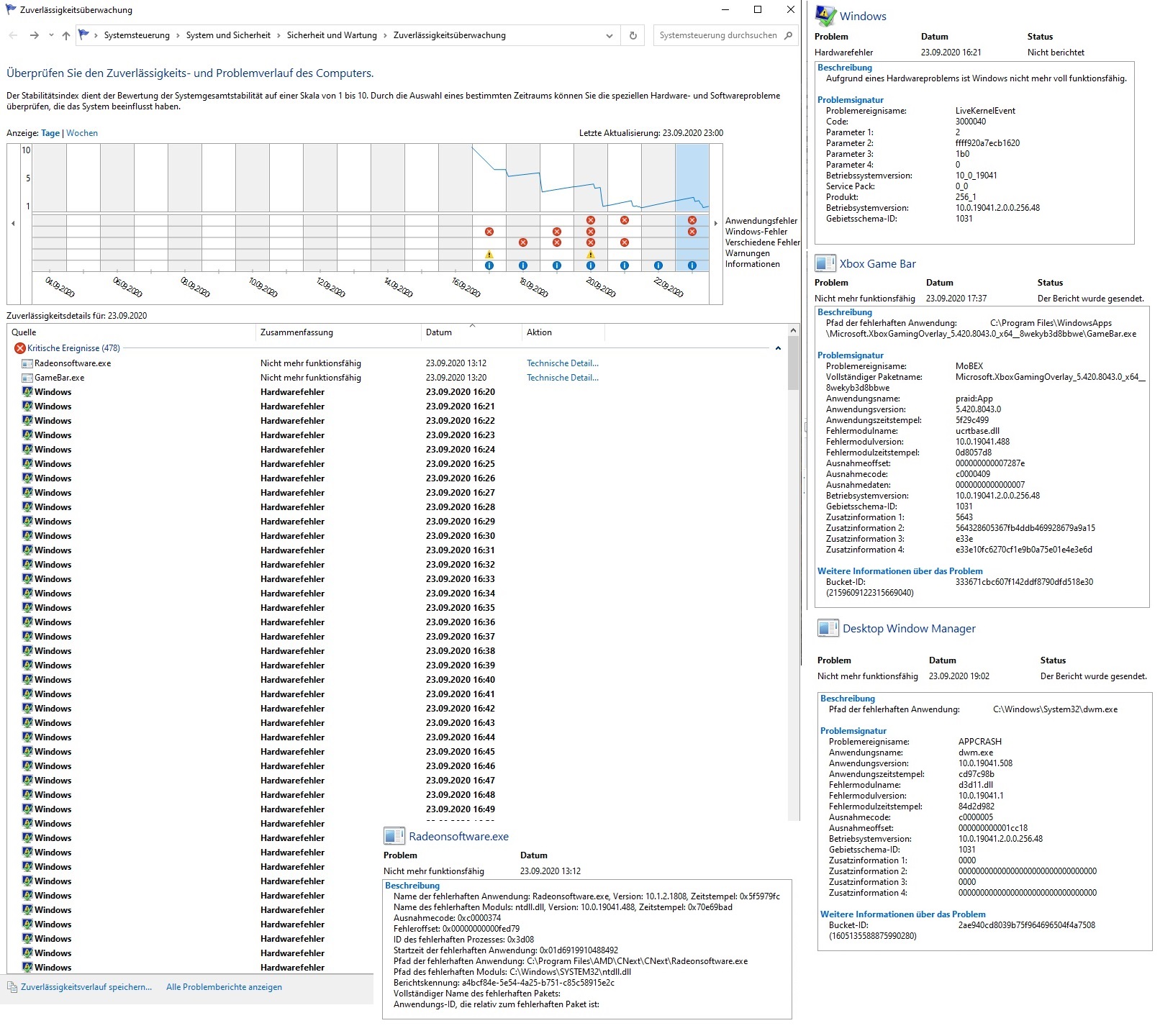

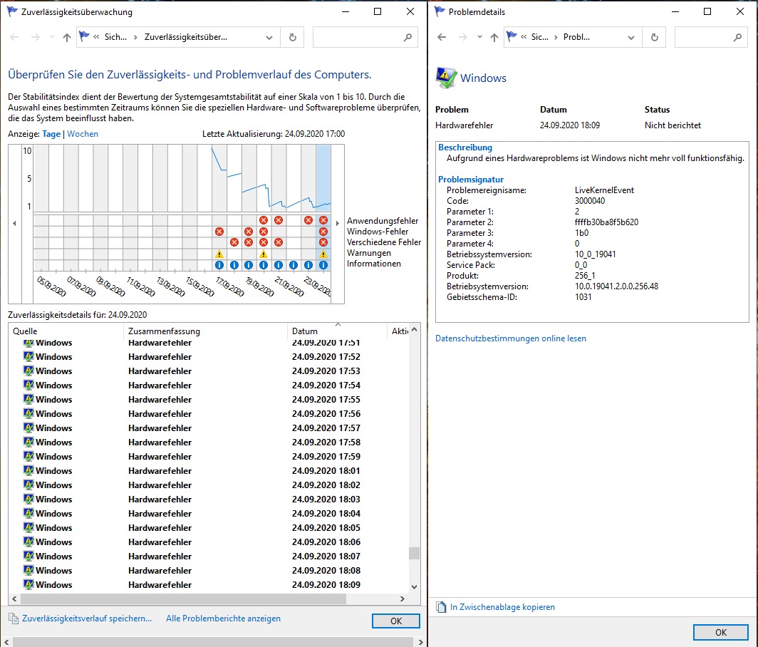

LiveKernelEvent 1b0 / ntdll.dll / 0x3d08 Radeon Software
![Zuv1.jpg Zuv1.jpg](https://pics.computerbase.de/forum/attachments/858/858140-8cdf558d59dea1209b8596ca8101d77c.jpg?hash=jN9VjVneoS)
Gestern beim Spielen (Radeon 20.4.1) hatte ich das Problem, dass er mich aus dem Spiel geworfen hat, ich auf dem Desktop landete und nichts mehr machen konnte. Mit STRG+ALT+ENTF konnte ich in den Task Manager und dort wurde angezeigt, dass das Spiel nicht mehr reagiert.
Nach dem Beenden des Task, gab es für 2-3 Minuten sekundenweise Freezes, wo die GPU Auslastung auf 100% stieg. Obwohl ich auf dem Desktop war. In den Sekunden lies sich auch die Maus nicht bewegen. Da gab es wohl jeden mal den LiveKernelEvent 1b0 Fehler, wenn ich mir die Zuverlässigkeitsüberwachung mal anschaue.
Ein Spiel konnte ich dann auch nicht mehr starten. Hab mehrere ausprobiert. Das Spiel hat sich entweder direkt aufgehängt oder diese sekunden Freezes entstanden und warfen mich auch wieder auf dem Desktop wo ich wieder nur mit STRG+ALT+ENTF und Task beenden reagieren konnte.
Zur guter Letzt hatte ich gestern einen "White Screen" bekommen. Der Rechner blieb an, aber es kam kein Bild mehr. Er blieb weiß. Musste den PC dann mit dem Power Knopf Neustarten.
Nun ist es heute so (Radeon 20.9.1), dass er seit gestern den "LiveKernelEvent 1b0" Fehler im Minutentakt ausgibt. Egal was ich mache. Ob ich nun am PC arbeite oder nicht. Ein Neustart hilft hier auch nicht aus.

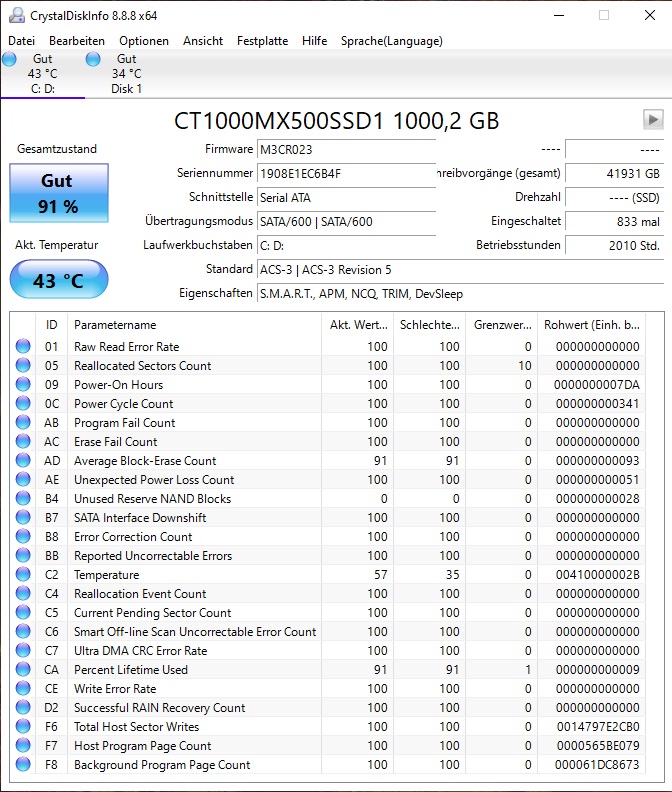

![crystaldisk.jpg crystaldisk.jpg](https://pics.computerbase.de/forum/attachments/858/858163-53ef351c803dca1265554a659a829f1f.jpg?hash=U-81HIA9yh)

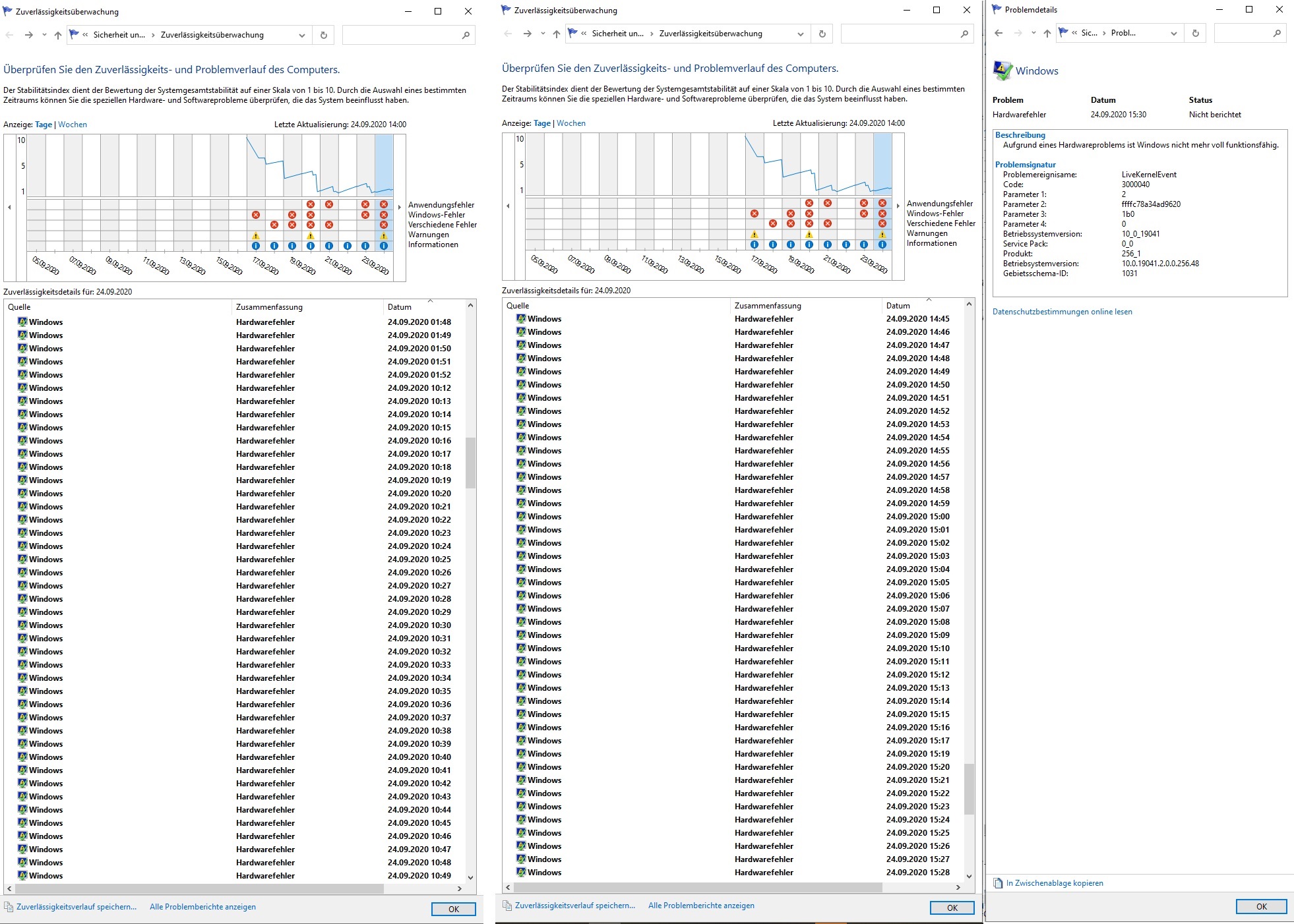

Nachdem ich den Fehler nun behoben habe, erhielte ich aber neue Problem und Fehlermeldungen:
![Zuv.jpg Zuv.jpg](https://pics.computerbase.de/forum/attachments/858/858139-a2025182ed232c682209a8b6992c1442.jpg?hash=ogJRgu0jLG)

chkdsk

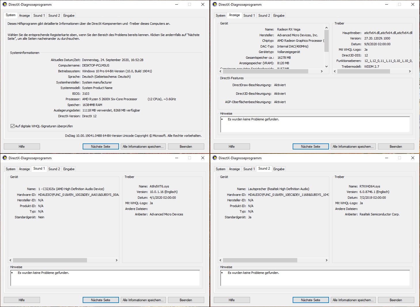

dxdiag
mdsched
sfc /scannow
DISM /Online /Cleanup-Image /CheckHealth

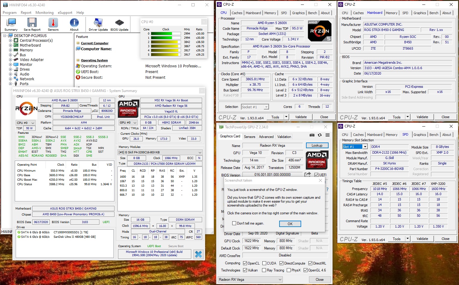

CPU-Z / GPU-Z / HWinfo64 / CrystalDiskInfo
Windows Problembehandlung / Windows Laufwerkstatus / Windows Update Problemsuche /
Automatische Reparatur > Erweitert > Problembehandlung > Erweiterte Optionen > Starthilfe
Deinstallieren der Treiber mit AMDcleanup oder DDU
> Vollständige und Cleane Neuinstallation von Windows....

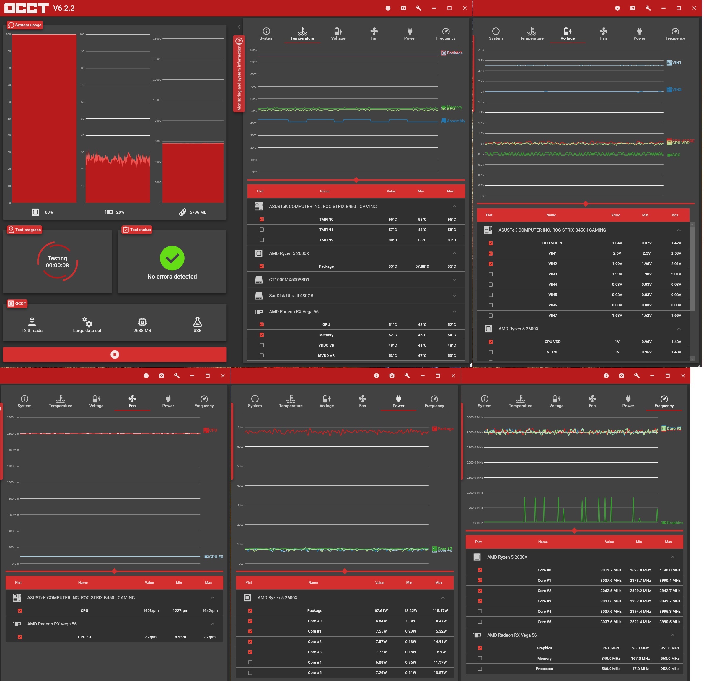

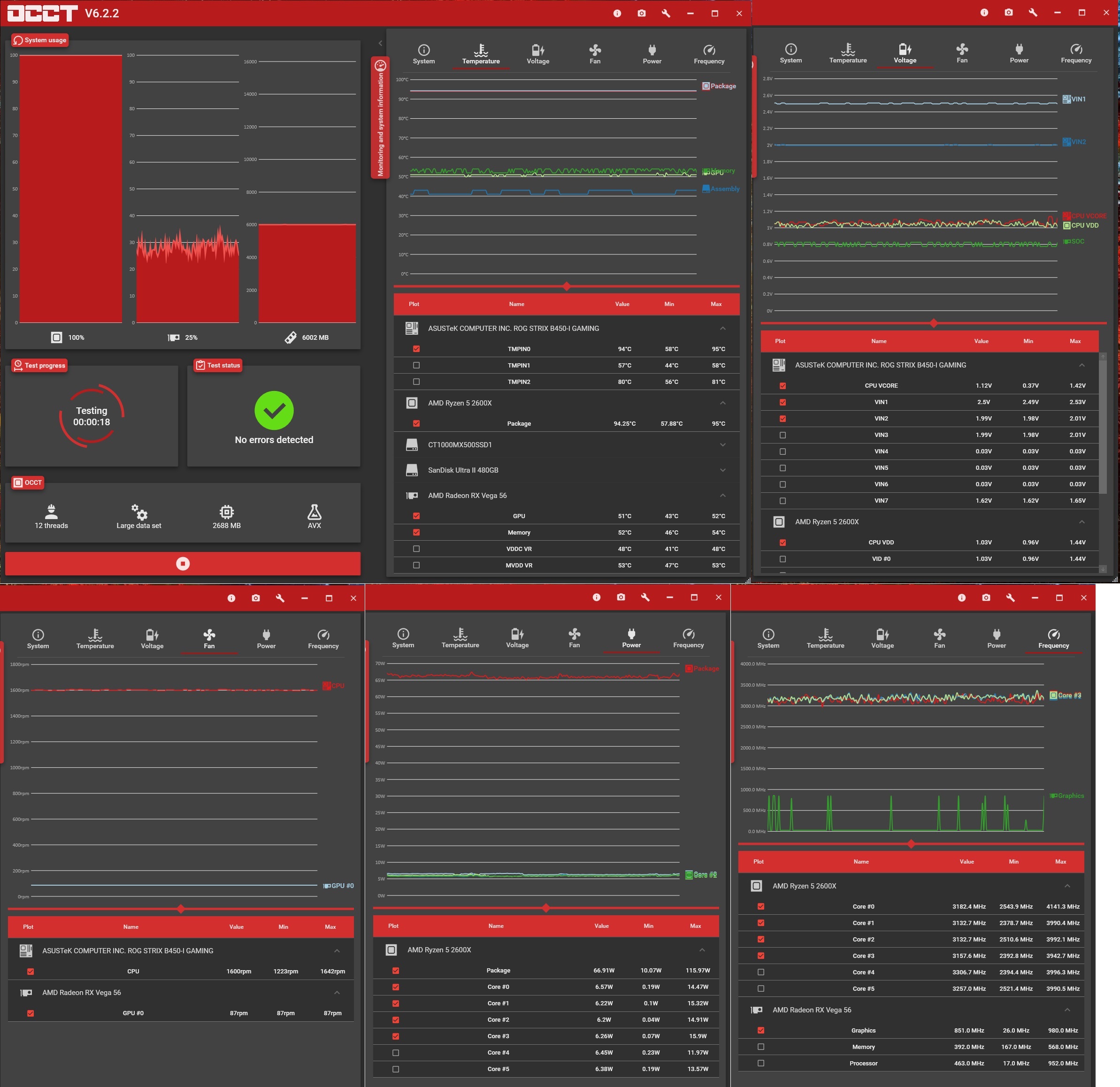

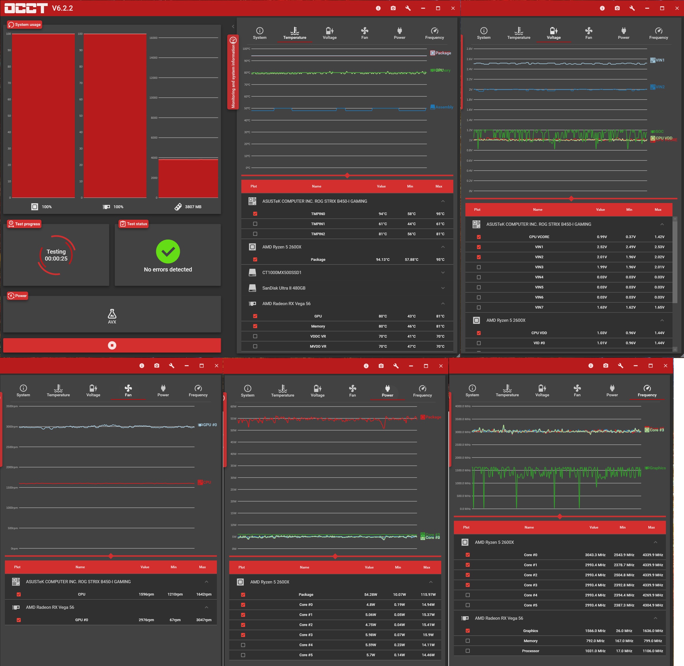

> OCCT Benchmark OCCT SSE; OCCT AXV; Power SSE, Power AVX für jeweils 30 Minuten ohne Fehler.
![SSE.jpg SSE.jpg](https://pics.computerbase.de/forum/attachments/858/858148-078907be78cf2d5de2da1f4f3cabd60d.jpg?hash=B4kHvnjPLV)
![AVX.jpg AVX.jpg](https://pics.computerbase.de/forum/attachments/858/858149-4080ace64c818a70b7d49ed0a444b46e.jpg?hash=QICs5kyBin)
![Power SSE.jpg Power SSE.jpg](https://pics.computerbase.de/forum/attachments/858/858150-6c96694998d79814e36c33549042dc72.jpg?hash=bJZpSZjXmB)
![Power AVX.jpg Power AVX.jpg](https://pics.computerbase.de/forum/attachments/858/858151-9bfc311314770a68092413d323bf61d5.jpg?hash=m_wxExR3Cm)

![HWinfo.jpg HWinfo.jpg](https://pics.computerbase.de/forum/attachments/858/858161-d9b1f066365164347e0bd7f7ba423097.jpg?hash=2bHwZjZRZD)
![dxdiag.jpg dxdiag.jpg](https://pics.computerbase.de/forum/attachments/858/858162-b97148e5cc8ef38a4c4b4f17a53b5c5d.jpg?hash=uXFI5cyO84)
