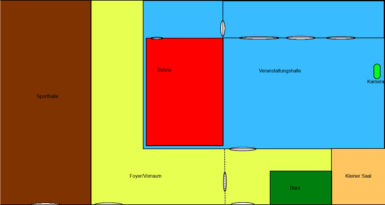

ich bin mir nichtmal sicher, dass es in Multimedia passt, aber ich versuchs einfach mal.
Es geht um die beste Möglichkeit der Live-Übertragung zwischen zwei direkt angrenzenden Sporthallen (Eine wurde nachträglich angebaut).
Folgende Situation stellt sich dar:
Die blauen bereiche oberhalb der VA-Halle sind untereinander verbundene Geräteräume etc pp, da könnte man also zur not durch...
Nun soll von der Kamera das Signal möglichst in Echtzeit rüber in Halle 2 oder aber zumindest in die Umkleiden, welche sich angrenzend am Foyer befinden.
Endgeräte sind jeweils 1 Laptop und in Halle 2 ein TV mit HDMI aber ohne Netzwerk.
Zu überwinden wären also rund 50-60m Strecke innerhalb des Gebäudes. Zusätzlich die Frage der Anbindung und des Transportweges.
Wie würdet ihr es lösen? HDMI-Booster? Streaming über einen eigenen WLAN-AP? Ethernet Kabel legen? Irgendwas ganz altmodisches?
Danke!
Zensai
P.S.: Wegen Sound mach ich mir weniger Gedanken. Da hol ich mir zur not die Summe vom Mischpult und leg ein XLR Kabel an eine kleine aktive. Primär ist es das Video...
