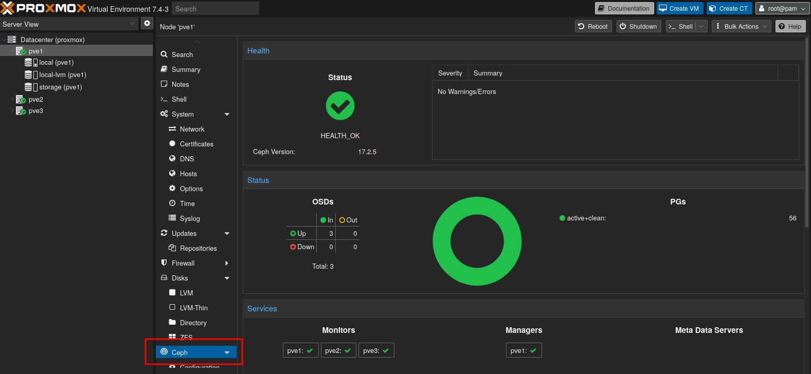

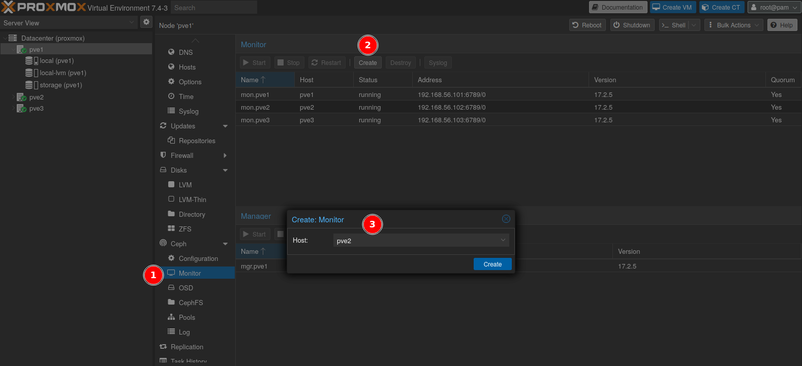

das ist ziemlich straight-forward, ich habe das gerade nochmal mit 3 proxmox-vms durchgespielt:
  • sicherstellen, dass ntp läuft (sollte im cluster immer sein)
  • auf jedem node ceph installieren, einfach auf "ceph" klicken
- für die anderen nodes einen monitor einrichten
- auf jedem node die osd(s) erstellen - das wären deine platten (evtl. musst du die erst plätten, d.h. keine partition -> ceph-volume lvm zap /dev/sdX --destroy)
- zum schluss noch einen pool anlegen
damit hat man einen pool, der auf 3 osd repliziert wird.
