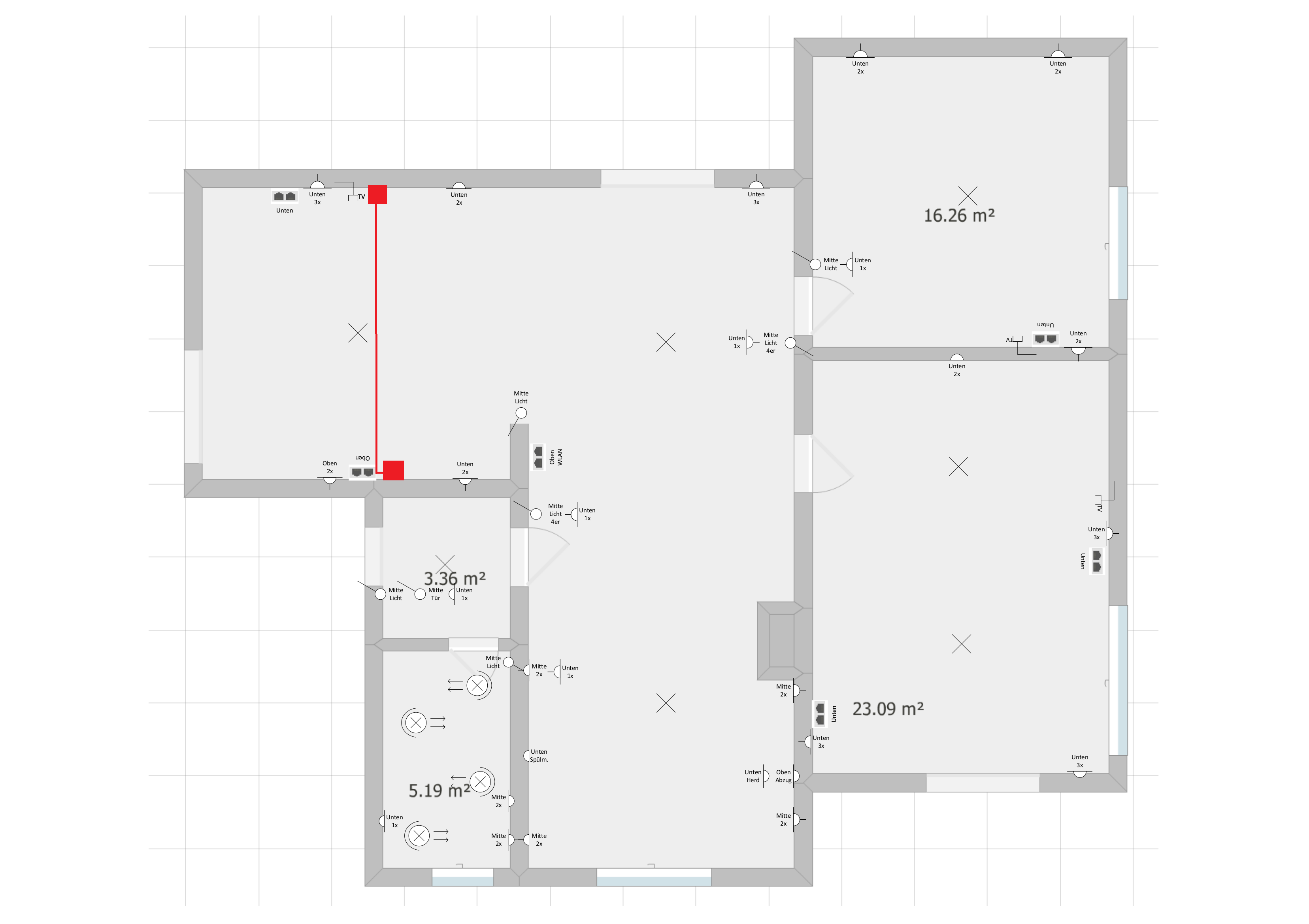

Aktuell renovieren wir (bzw. lassen renovieren) eine Wohnung aus den 60er Jahren komplett. Da sowieso die Elektrik neu gemacht werden musste, haben wir auch an einer ordentlichen Ethernetverkabelung nicht gespart.
Zusätzlich möchte ich um kleinere Heimkinoambitionen zu befriedigen eine HDMI-Verbindung unterputz (siehe Bild) verlegen lassen. Das habe ich auch klar von Anfang an kommuniziert, weswegen ich für die jetzigen Probleme nur mittelmäßig Verständnis aufbringen kann.
Das Leerrohr (25mm) wurde bereits verlegt und könnte nur mit einigem Aufwand getauscht werden. Es ist also grundsätzlich nicht unmöglich, aber man möchte es zum jetzigen Zeitpunkt noch vermeiden. Der Innendurchmesser beträgt laut Datenblatt ungefähr 20mm was HDMI jetzt doch herausfordernd werden lässt.
798508

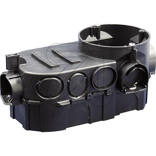

Das ist aber leider nicht das einzige Problem. Zusätzlich sieht der Elektriker jetzt Probleme die Anschlussdose Unterputz zu gestalten, weil die Dosen die wir bis jetzt finden konnte, doch etwas auftragen. Es ist also in der Dose selbst zuwenig Platz um das Kabel dann entsprechend anzuschließen. Zusätzlich ist im Leerrohr kaum Platz, weswegen auch das Kabel genau auf Länge sein müsste.
798509

Wenn da ne Buchse in nem Rahmen sitzen soll gibt es da auch eine Unterputzdose. Jeder halbwegs kompetente Elektriker packt dann an jedes Ende eine Große Unterputzdose oder manchmal auch Mediendose genannt. Da kann überschüssiges Kabel drin leben.
799146
