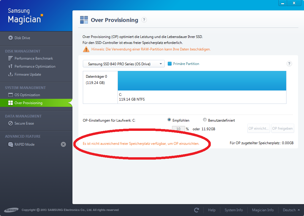

Allerdings bin ich heute auf ein Problem gestoßen das eventuell mehrere betrifft oder betreffen wird. Nach dem heutigen Update auf Magician 4.2.1 schaute ich alles durch, und stellte fest, dass der für Over Provisioning vorgesehene Speicher minimalst gestiegen ist (andere Berechnungsgrundlage, schätze ich). Sei's drum, wegen den paar Megabyte wollte ich den Hinweis nicht in der Software stehen lassen und löschte meine vorherige OP-Raw-Partition, damit ich sie danach direkt wieder erstellen könnte (geringfügig größer). Doch es ging nicht, Magician meldete den Fehler:
![Overprov1.png Overprov1.png](https://pics.computerbase.de/forum/attachments/291/291231-35954585f6aaee7a40135ff07e4bedc5.jpg?hash=NZVFhfaq7n)
"Es ist nicht ausreichend freier Speicherplatz verfügbar, um OP einzurichten".
Das jedoch war Humbug, es waren noch knapp 50 GB frei, und knapp 11 davon sollten fürs OP verwendet werden. Wo lag also das Problem?

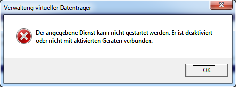

Ich dachte zuerst an einen Softwarefehler, also versuchte ich meine Windows-Partition über die Datenträgerverwaltung (Befehl "Volume verkleinern...") um den entsprechenden Betrag zu reduzieren, was mir prompt ebenfalls mit einer Fehlermeldung verweigert wurde:

"Der angegebene Dienst kann nicht gestartet werden. Er ist deaktiviert oder nicht mit aktivierten Geräten verbunden."
Nach etwas Frickelei stellte sich schließlich heraus, dass zum funktionieren der Volume-Verkleinerung (und der OP-Funktion von Samsung Magician) der Fragmentierungs-Dienst nicht deaktiviert seien darf (das hat einen verständlichen technischen Hintergrund, könnte aber von Windows oder dem Magician auch etwas verständlicher erwähnt werden).

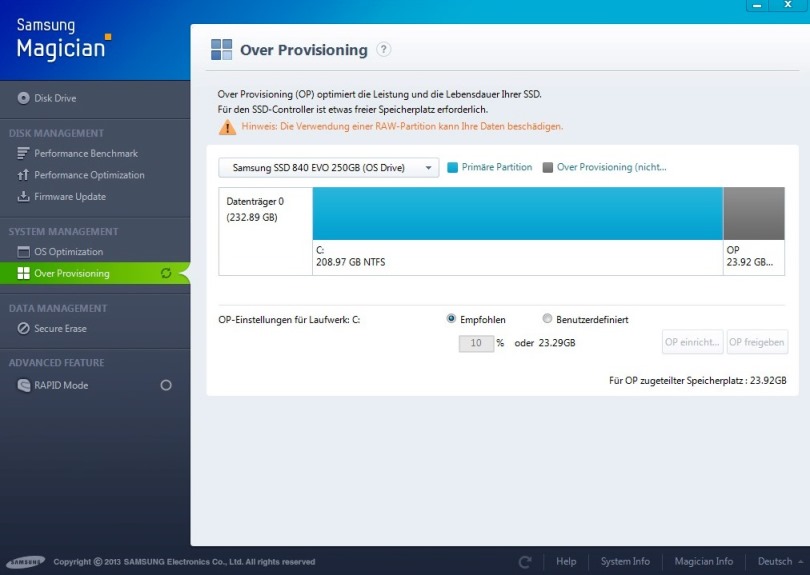

Wechselt man nun also zu den Diensten (einfach Dienste in die Suche des Startmenüs eingeben), sucht man nach "Defragmentierung" und stellt bei diesem in den Eigenschaften den Starttyp von "Deaktiviert" auf "Manuell". Beendet und startet man nun den Samsung Magician wieder (oder nutzt die Option der Volume-Verkleinerung von Windows) dauert es zwar einen kurzen Moment (zum Starten des Dienstes etc.), aber schlussendlich funktioniert es wieder:
![Overprov1.png Overprov1.png](https://pics.computerbase.de/forum/attachments/291/291236-53b361c3836414735213380e1a6947b0.jpg?hash=U7Nhw4NkFH)
Diese Lösung für das Problem habe ich deshalb hier online gestellt, da vermutlich viele SSD-Besitzer den Defragmentierungs-Dienst ausgeschaltet haben (und wenn ich mich richtig entsinne, war das auch eine der Optimierungen die der Magician in früheren Versionen vorgenommen hat!) und dann mit fehl-leitenden Fehlermeldungen konfrontiert werden, die nichts mit der Lösung des Problems zu tun haben.
Ich hoffe ich konnte damit dem ein oder anderen helfen, der zwanghaft versucht seine SSD leer zu räumen weil er glaubt es läge wirklich an zu wenig freiem Speicherplatz.
