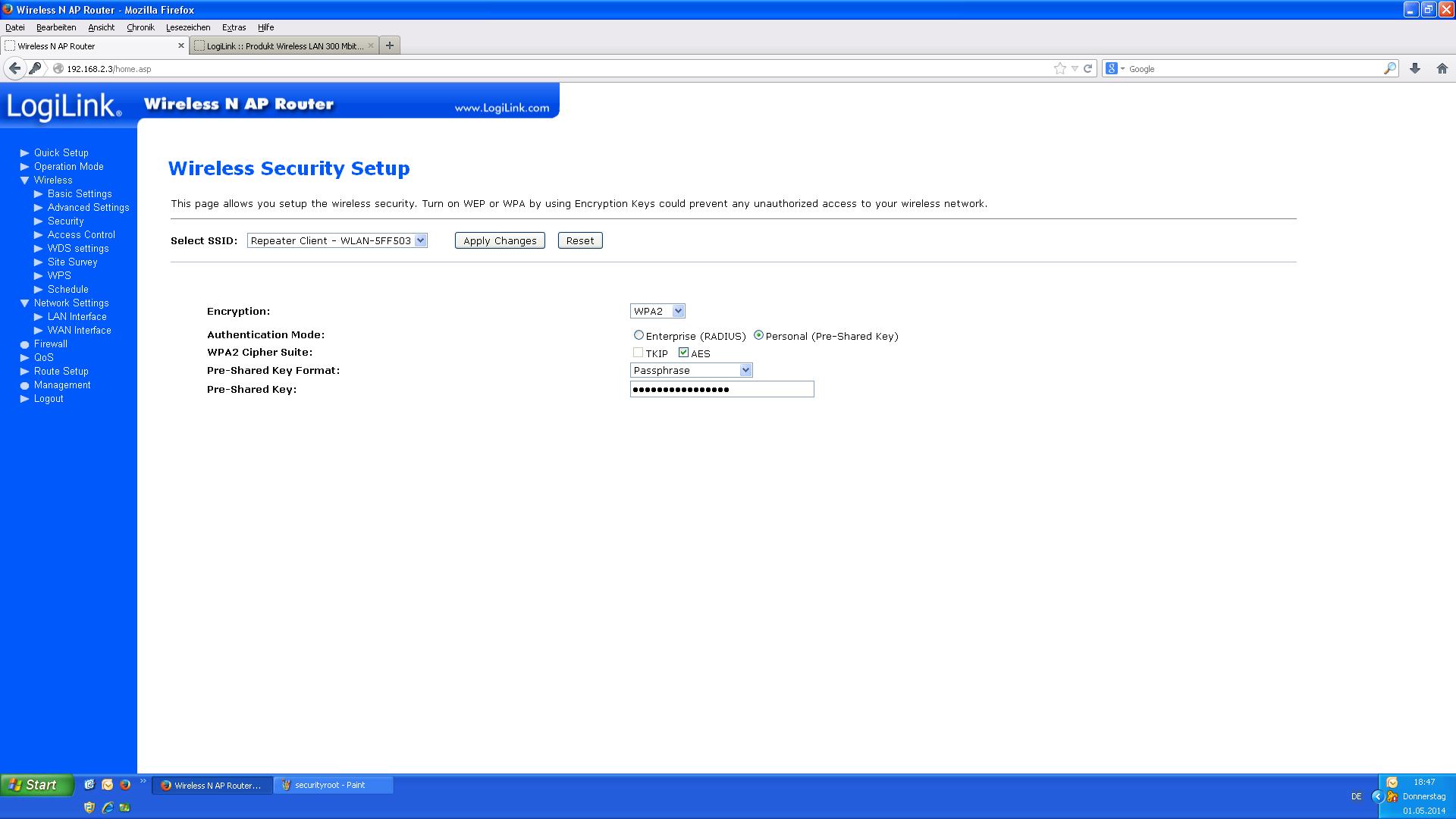

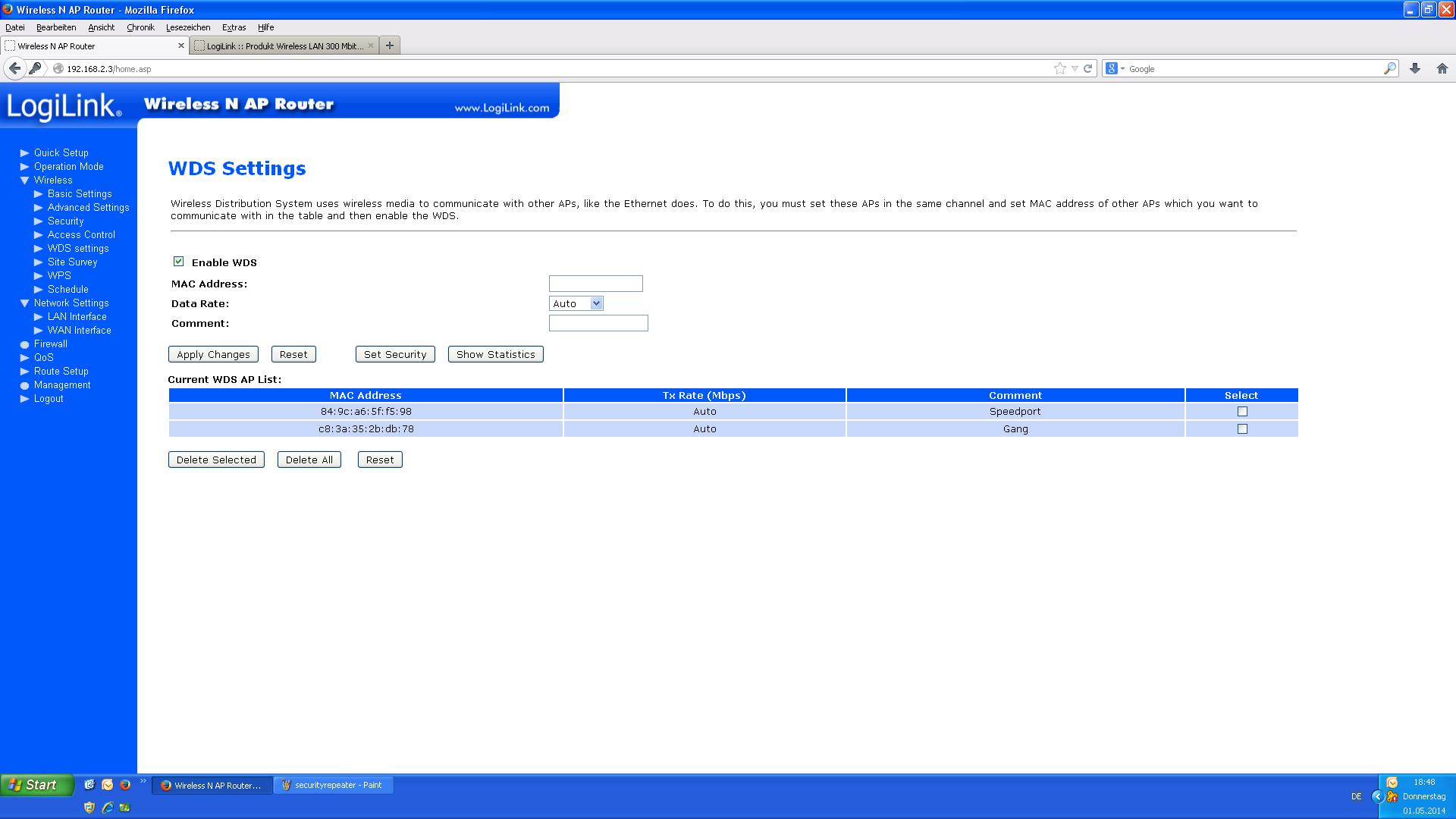

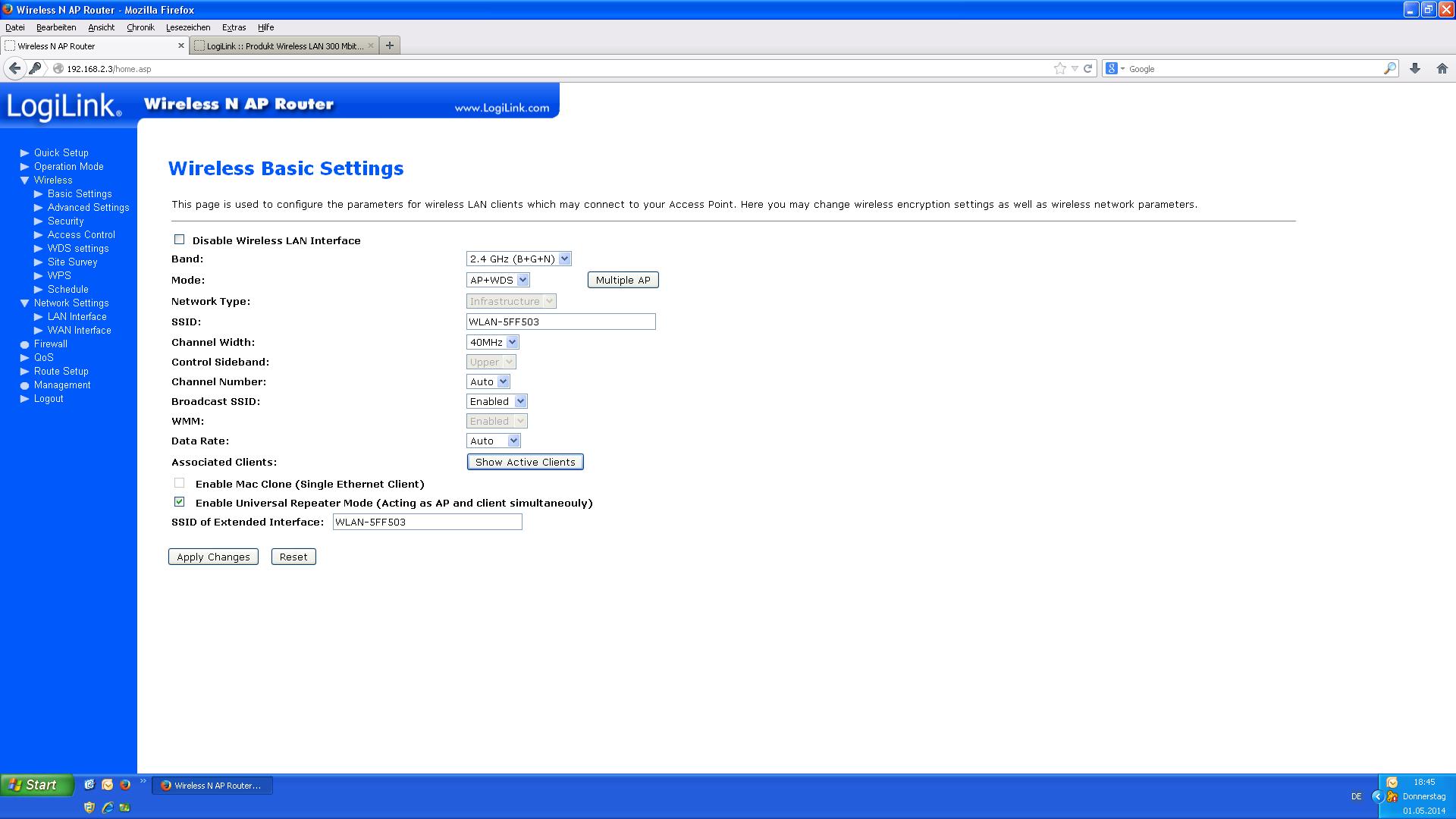

Beim Logilink hab ich die Selbige SSID und WPA2 verschlüsselung wie beim SP eingestellt dazu noch WDS+AP die Mac vom SP habe ich auch eingetragen und den haken bei Universell Repeater habe ich auch gesetzt. Nur im SP habe ich keine option gefunden das man einen haken bei Repeater setzen kann bei dem Uralt W7 irgendwas war da noch wo man nen haken setzen konnte und die Mac des Repeaters eintragen konnte. Einen bestimmten kanal zum auswählen habe ich auch nicht gefunden drum steht bei beiden Auto drin.
Ich bedanke mich schon mal für eure mühen

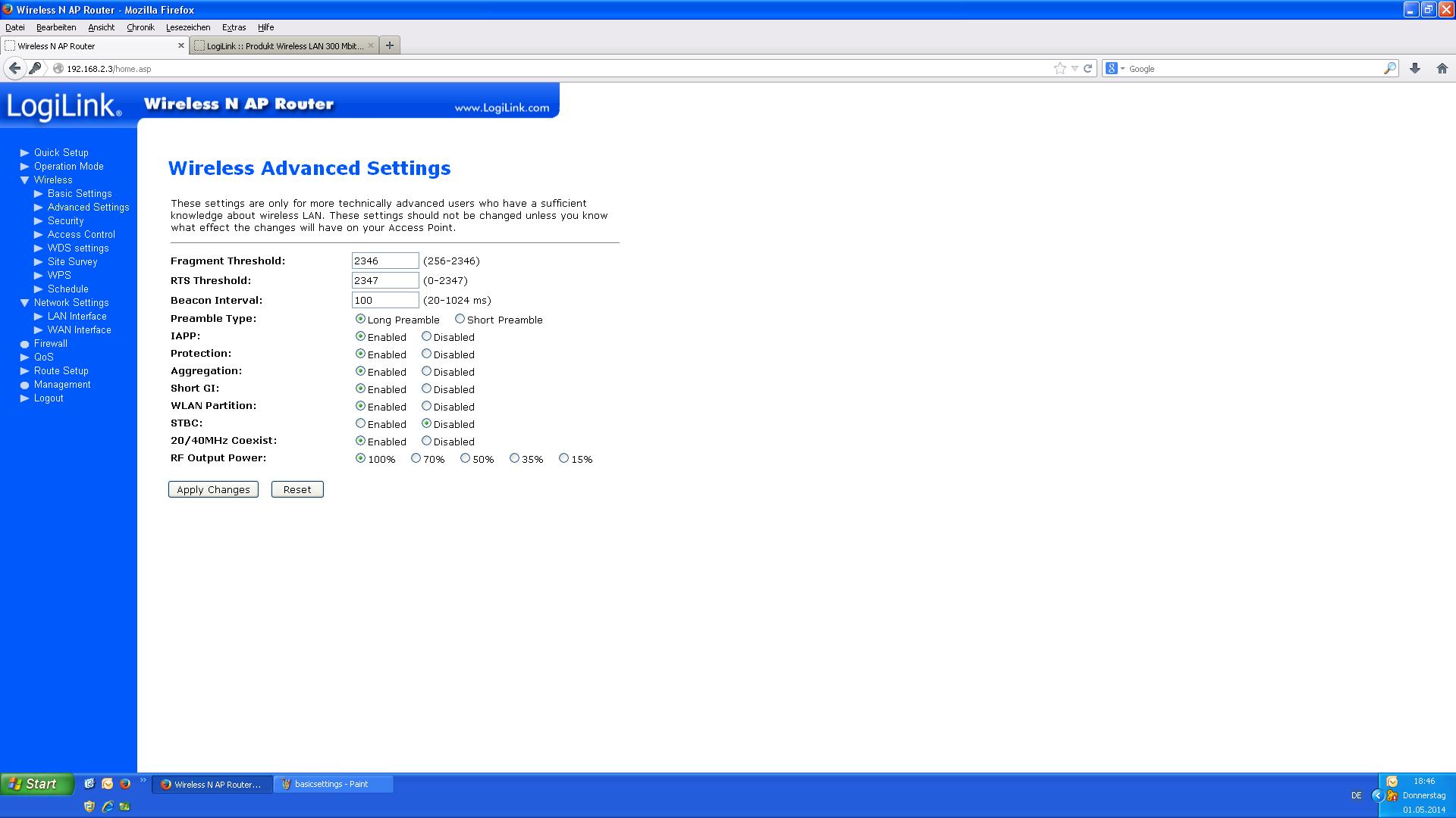

Wie schon geschrieben bin ich mit der naleitung noch nicht weiter ich lad aber hier mal ein paar screenshots hoch mal sehen ob man da sehen kann was falsch ist.

Wenn Du WPA benutzt, dann wird WDS nicht funktionieren.
Du mußt dann den Universal Repeating Mode verwenden.
Und am Speedport W921V lassen sich nur Repeater per WPS anmelden. Der unterstützt keinen Repeater-Modus.
Der Universalrepeater Modus sollte unabhängig vom Router sein. Der muß mit allen Routern funktionieren. da sind keine Einstellungen am Speedport erforderlich.
Okay, das stimmt. Wird aber nur funktionieren, wenn sich der Repeater dann auch nur als normaler Client am Speedport anmeldet und das WLAN-Netz weiterreicht. Und wenn im Speedport nicht die SSID unsichtbar ist und/oder der MAC-Filter aktiv ist.

Wenn Du den Universal Repeater Modus verwendest (WDS im Speedport abschalten), funktioniert WPS nicht, wenn ich das im Handbuch richtig gelesen habe. Mußt Du dann manuell machen.
Es gibt keinen WDS-Modus im Speedport. Also kann man ihn auch nicht deaktivieren. ;)
Normalerweise sollte er im Logilink nur das Netz des Speedports als Gegenstelle auswählen, den Netzwerkschlüssel des Speedports eingeben und gut ist. So war es zumindest, als ich mal so einen billigen Medion-Repeater am Speedport W921V angemeldet habe. Der wollte auch kein WPS, sondern musste über die Konfig angemeldet werden.
