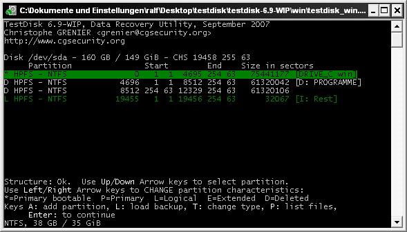

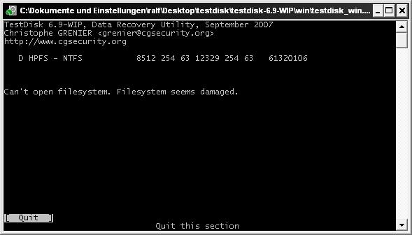

Hallo Fiona. bin froh das du da bist.
partitionen markiert und "p".
unter "D: Programme" werden einige programme angezeigt, müßten aber mehr sein.
die andere, ohne bezeichnung bringt eine fehlermeldung "...cant open. filesystem seems demaged" (bild 3).

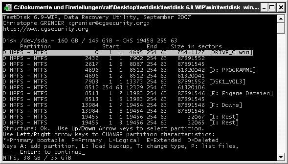

tiefere suche (bild 4):
die partitionen mit laufwerksbuchstaben/bezeichnung zeigen unter "p" daten an, es müßten aber
mehr sein.
unter jeder part. ist eine weitere zeile ohne bezeichnung, hier erscheint jeweils eine fehlermeldung-
"...cant open. filesystem seems demaged" .

Bist Du wirklich in die Verzeichnisse rein gegangen und auch via Cursor Taste nach ganz unten gegangen ?
Hallo Mueli,
war wohl übervorsichtig. hab mich unten bei "Next" nicht mehr getraut und bin auf "q".
jetzt kommen auch die anderen daten.

Ich gehe vom Screen nach der tieferen Suche Search! aus.
Ist dieser hier;
https://www.computerbase.de/forum/attachments/4-jpg.76619/
Du könntest eine Partition mehr direkt wiederherstellen.
Wäre die Partition Programme.
Von den anderen zwei Partitionen Eigene Dateien und Downs solltest du die Daten kopieren, da die Partitiongeometrie nicht mehr Standard ist und zu Inkompatiblitäten führen kann.
Funktioniert aber nur, wenn die Daten mit p drücken, wenn die jeweilige Partition markiert ist, angezeigt werden.
Kopiere die aber auf einer anderen intakten Partition oder Festplatte.
Infos dazu hier;
Wenn du p drückst und bei einer NTFS-Partition eine Daten siehst, kannst du eine Datei oder Ordner markieren und c für copy drücken.
Wenn du nur den einzelnen Punkt markierst, kannst du das ganzes Laufwerk kopieren.
Dann wirst du nach dem Pfad gefragt. wenn du auf die zwei Punkte gehst, kommst du immer ein Ordner höher bis du deine Festplatten siehst.
Dort kannst du auch eine andere Festplatte auswählen.
Mit dem Links oder Rechtspfeil kannst du in einen Ordner gehen.
Wenn du dann mit y bestätigst, fängt Testdisk an zu kopieren.
Infos zum kopieren nochmal hier!
https://www.computerbase.de/forum/t...riff-partition-tot-virus.271534/#post-2656055
Ansonsten stelle mal die anderen Partitionen wieder her.
Wäre noch zusätzlich die Partition Programme, wenn die deine Daten anzeigt.
Geht folgendermaßen.
Setze die erste Partition Drive_C win auf Stern * für primär, aktiv und bootfähig.
Geht, wenn die markiert ist, mit dem Links oder Rechtspfeil auf der Tastatur und siehst du ganz links.
Setze dann die Partition Programme auf L für logisches Laufwerk.
Setze dann die obere Partition von den zwei gefundenen I: Rest auf L für logisches Laufwerk.
Bestätige dann mit Enter.
Gehe auf [Write].
Bestätige dort mit Enter, y und Ok.
Im Fall wenn bei dir ein Bootsektor defekt sein sollte, kann dort noch ein Menü Boot erscheinen.
Bestätige dann aber nur im Fall mit Backup BS.
Beende Testdisk und starte den Computer neu.
Wenn chkdsk bei Systemstart kommen will, beende chkdsk erstmal.
Geht innerhalb von 10 Sekunden durch beliebigen Tastendruck.
Überprüfe das Ergebnis und teile es mit.
Kopiere aber am besten vorher von den zwei Partitionen Eigene Dateien und Downs die Daten!
Ist wohl in deinem Fall die beste Lösung.
Viele Grüße
Fiona

Sicherlich könntest du diese zwei Partitionen auch wiederherstellen.
Sollte aber nur vorübergehend sein, da die Partitionsgeometrie nicht Standard ist und früher oder später Probleme machen könnte.
Dazu solltest du genauso vorgehen wie bereits einmal beschrieben und die Partitionen Eigene Dateien und Downs noch zusätzlich auf L setzt.
Dann muß deine gesamte Partitionesstruktur bei Write geschrieben werden.
Viele Grüße
Fiona

Fiona meint sicher, die komplette Disk neu einzurichten um zukünftige Probleme zu vermeiden!

Du darfst in diesem Screen nicht alle auf L setzen, denn da überlappen sich welche und es sind auch doppelte Einträge dabei. Du kannst es eigentlich selber sehen, Du brauchst Dich da nur an Start und End orientieren.
Beispiel: Zeile 1 und Zeile 2 überlappen sich in obigen Bild, 2 darf daher nicht auf L gesetzt werden.
dann also nur Eigene Dateien und Downs auf "L" ?
" C Win, Programme u. Rest" ignorieren.
entschuldigt bitte die ständuge fragerei, bin hier aber völlig unsicher.
gruß.
