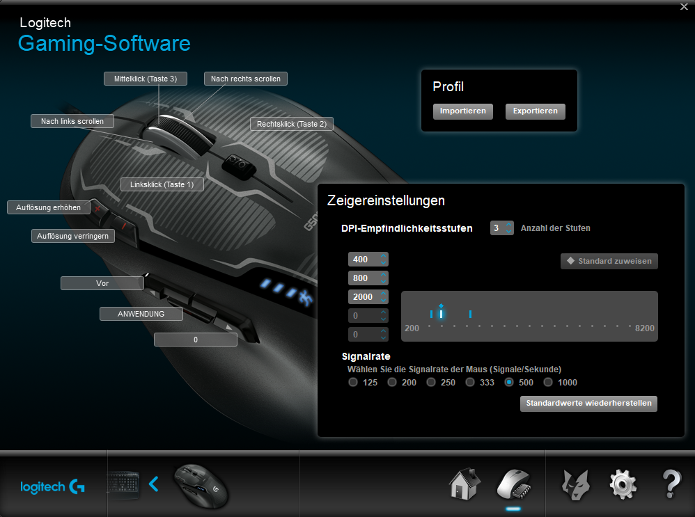

Ich hab eine G500s:
797482

Ich spiel und mach alles mit Signal 500 und DPI 800 wie auf dem Screenshot, so läuft bei mir bisher alles.
Reaktionen: obZen
