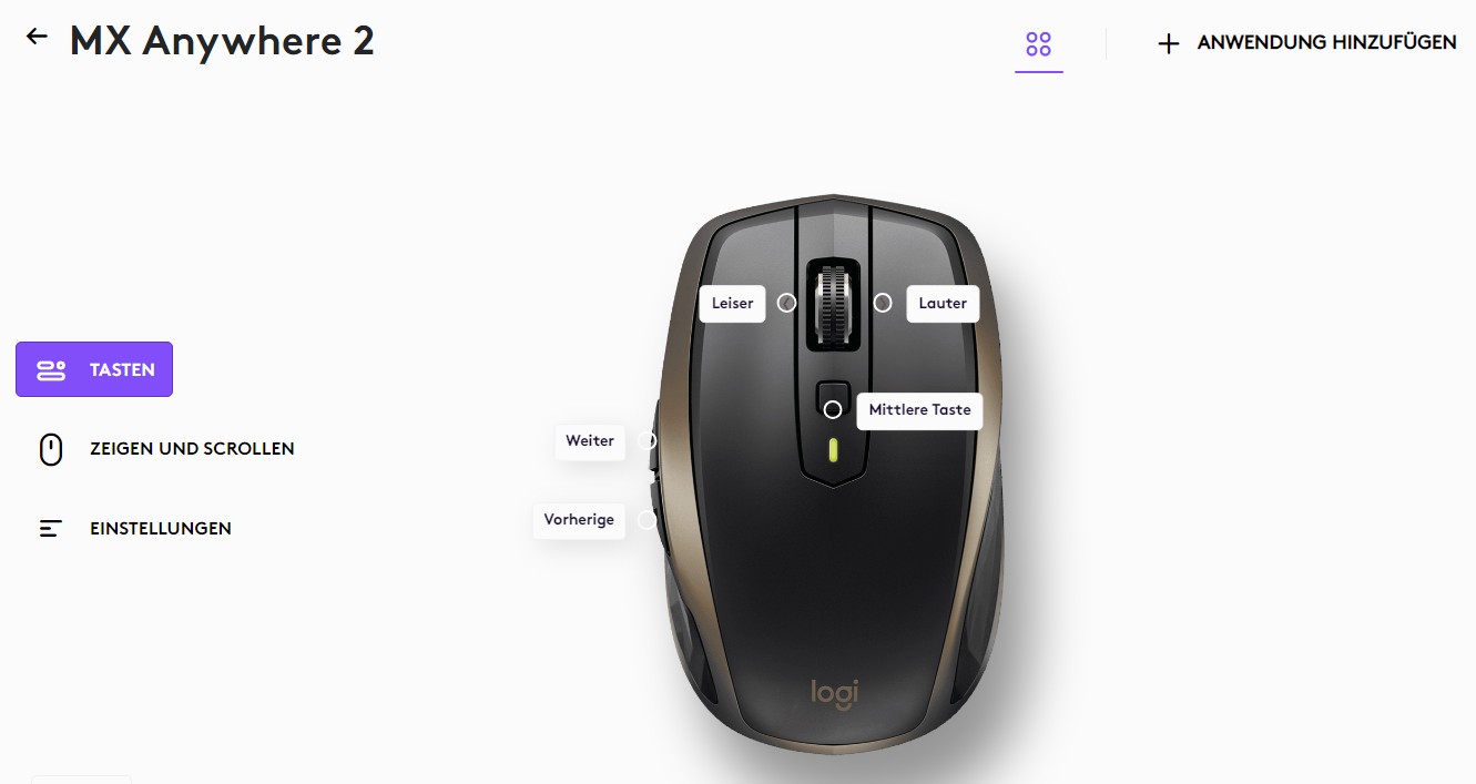

Was mir aufgefallen ist, dass die Anywhere 3 NICHT mehr die seitlichen Tasten der Scrolltaste hat, das ist für mich ein Rückschritt, da ich so weniger einstellen kann. Mein lauter und leiser kann ich nur noch über andere Tasten bei der Anywhere 3 einstellen:

bei meiner Anywhere 2s ist tatsächlich das horizontale scrollen defekt: Die Maus scrollt dauerhaft/permanent horizontal ganz nach rechts. Das lässt sich auch nicht durch irgendeine Tastenkombination deaktivieren...
Kennt das Problem jemand?
VG Torsten
Meiner Meinung nach ist/war bei der Anywhere ZWEI das horizontale Scrollen schon immer kaputt ;)
Die Mechanik dafür ist doch so dermaßen „wackelig“, dass man nicht wirklich damit scrollen konnte. Ok, für sowas wie lauter/leiser ist es vielleicht zu gebrauchen, wenn es nicht besonders genau sein muss und es auf das Pfund nicht ankommt.
Bei meiner 2 war es von Anfang an so, dass man das Rad nach links nur scharf angucken aber nach rechts schon fast mit brutaler Gewallt drücken musste, damit etwas passiert.
Von daher wundert es mich absolut gar nicht, dass es da irgendwann zu einem Totalausfall kommt, wenn man diese Kippel-Funktion tatsächlich nutzt.
Ich kann nur jedem raten, sich eine Anywhere 3 zu kaufen und die 2 in den Elektroschrott zu geben (wo sie hingehört ;) )
