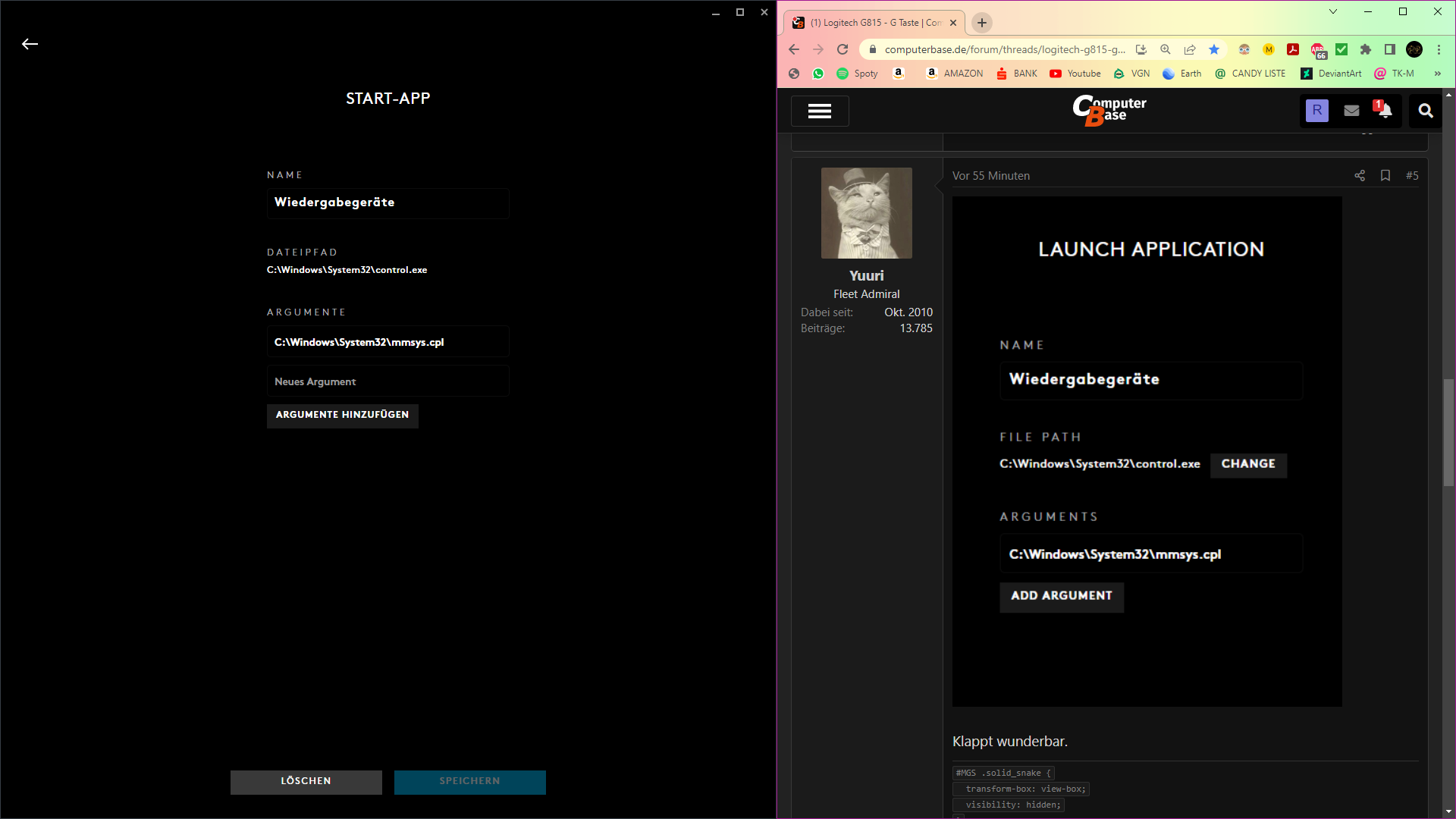

Hab jetzt mal den Weg von Yuuri mit der mmsys.cpl getestet.
Hab als Dateipfad %SystemRoot%\System32\
und als Dateiname control.exe ausgewählt.
Hab dann als Argument: C:\Windows\System32\mmsys.cpl ausgewählt und gespeichert.
Bei mir öffnet sich allerdings nur lediglich die Systemsteuerung.
Hab ich da von Yuuri etwas falsch verstanden?? Ich dachte, wenn ich das Argument einbinde also die mmsys.cpl dass sich dann direkt das Soundfenster öffnet.
Ich find die Lösung mit der Systemsteuerung nicht falsch, nur leider hätte ich das direkte Fenster ohne in der Systemsteuerung auf Sound gehen zu müssen.
Klappt wunderbar.
@Yuuri
genau so gebe ich es auch ein, nur mit dem Unterschied dass sich hier bei mir nur die control.exe (Systemsteuerung) öffnet.
Leider öffnet sich nicht das von mir gewünschte Soundfenster.

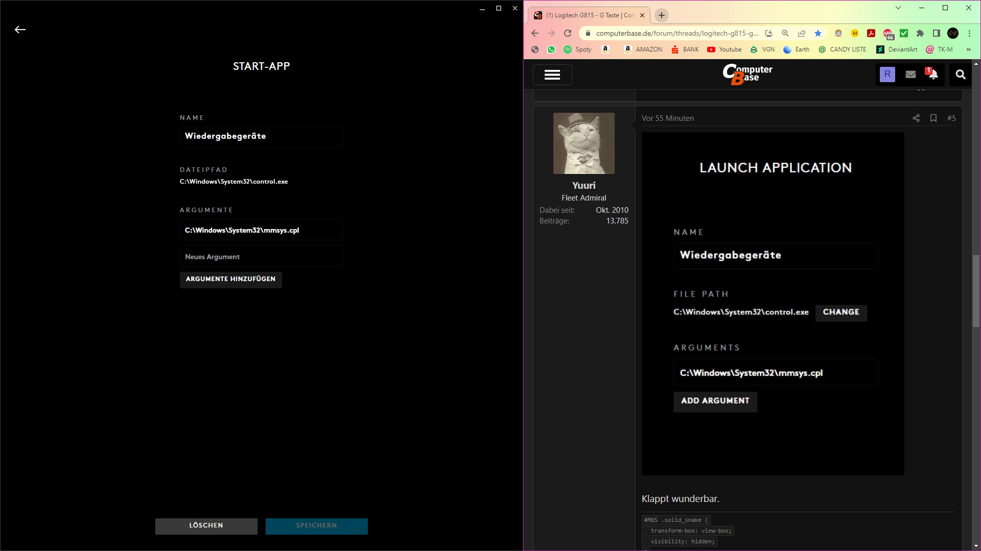

Um Sprachbarrieren zu vermeiden, hänge ich einfach mal einen Screenshot mit an.

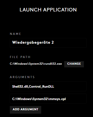

Mit procmon seh ich, dass lghub_agent.exe die control.exe aufruft. Dieses führt dann
Code:
"C:\WINDOWS\system32\rundll32.exe" Shell32.dll,Control_RunDLL C:\Windows\System32\mmsys.cpl
aus.
Vielleicht probierst du das mal so.
Danke Dir dass Du dich so ausführlich dahinter klemmst, hab den von Dir vorgeschlagenen Weg gerade versucht und siehe da es funktioniert.
Danke Dir herzlich😊
