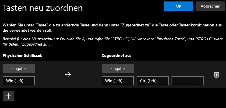

Wenn ich versuche die Taste neu zu belegen mit einem Tool kommt auch das raus:
Kann die Taste nur als Win Left + CTRL Left belegen. Macht er automatisch so rein.
Hängt das Verhalten evtl. hiermit zusammen?
