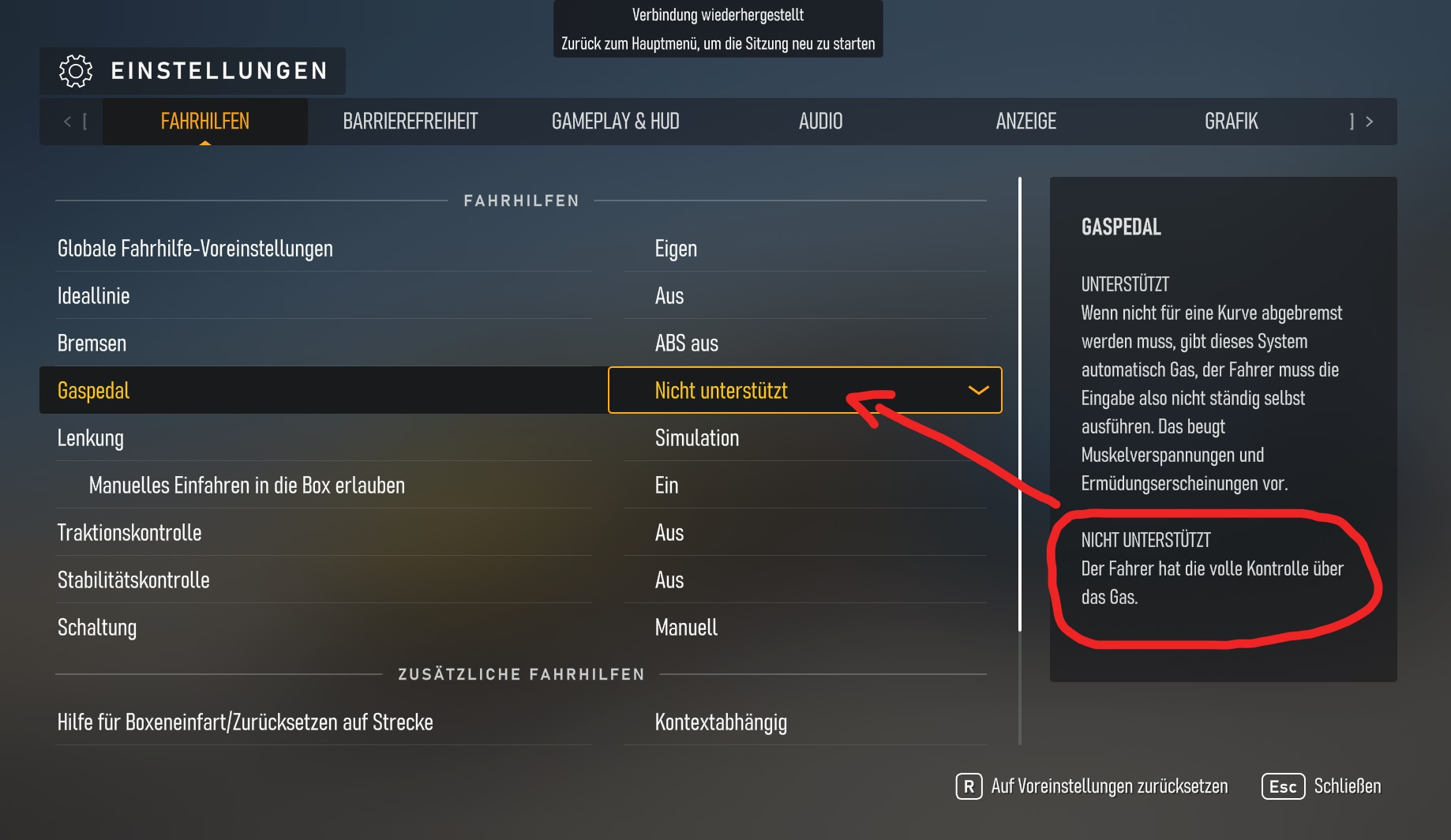

Update:
Habe das Problem gefunden und konnte es beheben. Es ist wichtig, das unter Fahrhilfen die Option beim Gaspedal auf "Nicht unterstützt" steht. Nur dann klappt das Gasgeben und Bremsen bei Forza Motorsport. Die Optioin hatte ich bisher übersehen. Finde das ist echt bescheiden beschrieben. Erst wenn man den Kasten rechts lest, versteht man, das es genau andersrum beschreiben ist wie es eigentlich gemeint ist.
Generell finde ich es schlecht, das man die Fahrhilfen nicht mit einem Schalter komplett abschalten kann, dann würde das Spiel gleich in vielen Bereichen besser laufen.
