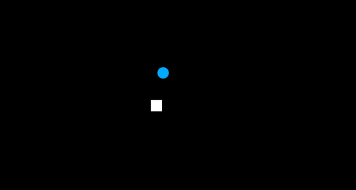

Der PC, der aus dem Sysprofle, wird nie heruntergefahren, ich schicke den immer in den Sleep. Leider hat die Logitech Software es noch nie hinbekommen immer zuverlässig zu funktionieren. Alle ein paar Wakes wird das Tastaurprofil nicht geladen (dann pulsiert sie nervigst blau-grün herum) und die Maus hat eine undefinierte, sehr langsame Zeigergeschwindigkeit. Ruft man die Premium-Software aus dem Systray auf dann kommt diese nervigste Animation die aus dem Logo von Logitech und dem GHUB logo und wohl weiteren Kindereien besteht, für mich eine Frust-Animation, wird sie angezeigt ist das 100% klar, daß ich neustarten muss. Nichts hilft, auch kein Neustart der Software - Die Tastatur pulsiert weiterin idiotisch, Maus ist langsam, während sich die Logitech-Premium-Plus+ software mit der Logoanimation wundläuft, als würden es die Logitech Entwickler mit absicht machen. Der Logitech Support hilft nicht, es ist immer das gleiche, Dxdiag Analyse Daten, msinfo32 etc an Logitech, danach wird hochprofessionel vorgeschlagen das System neuzuinstallieren, selbstverständlich ist die Software fehlerfrei, das Problem niemals bei Logitech. Ich vermute sie verwenden Chat-Bots oder Hanuman-Languren die sie für diesen Zweck von Kokain abhängig gemacht haben, was ein Fall für Peta wäre.

Jedesmal wenn ich das sehe wünsche ich Logitech nicht das allernetteste für die Neustart-nötigung. Echt ein Kackladen...
Nach einbsichen Gebastel habe ich es denke ich, die 3 Prozesse abschiessen, anschließend die Logitech Software wieder starten und sie funktioniert ohne einen Neustart.
taskkill -f -im lghub_agent.exe
taskkill -f -im lghub_updater.exe
taskkill -f -im lghub.exe
