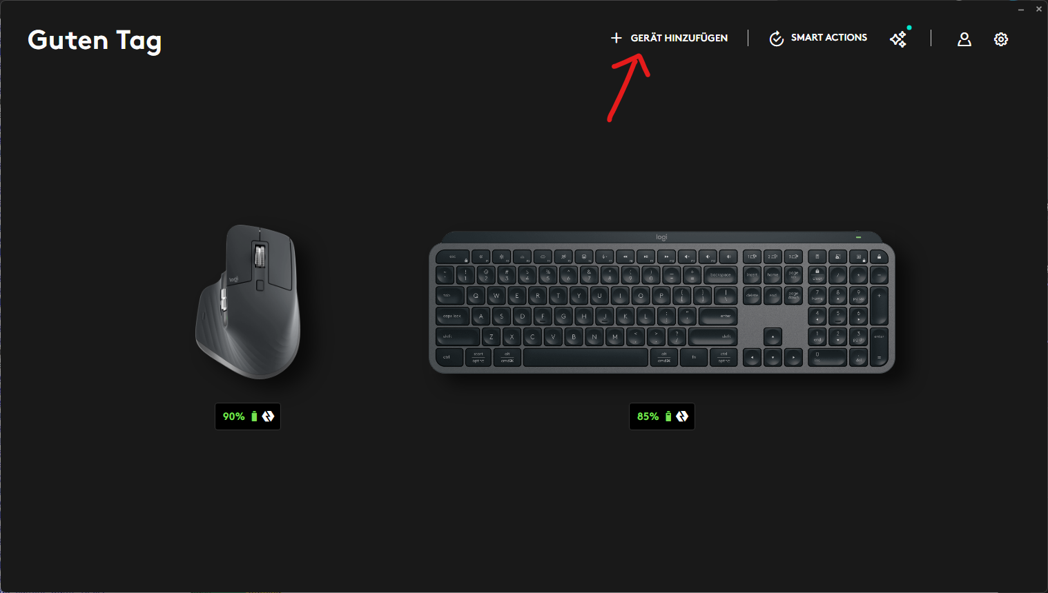

Dazu brauchst du die "Logi Options+" Software. Da kannst du oben Gerät hinzufügen anklicken, und dann die Maus mit den Receiver koppeln. Wenn die einmal Gepaired sind, kannst du die Software wieder deinstallieren, weil alles auf den Bolt Receiver gespeichert wird.
