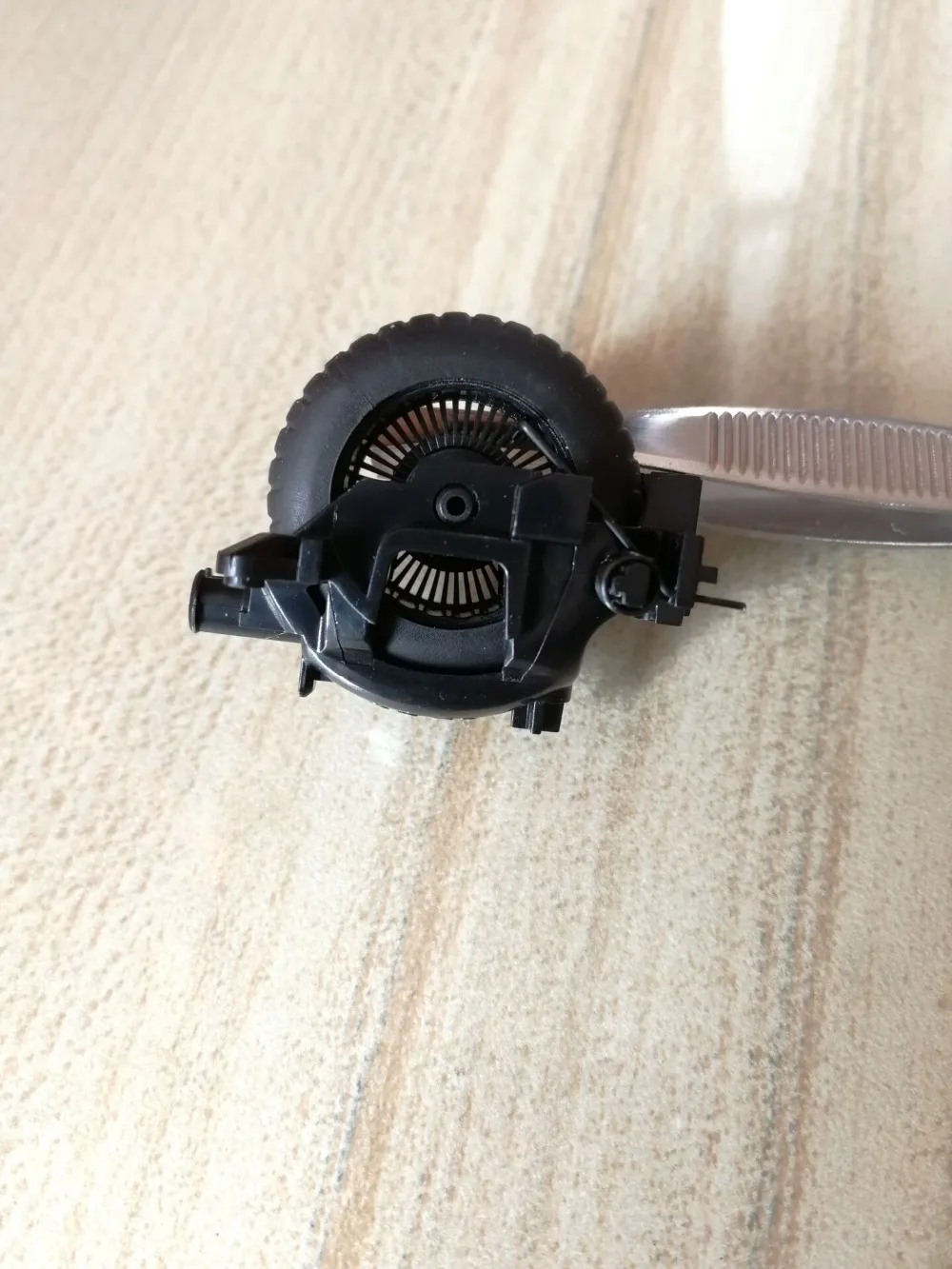

Soweit Ich das noch richtig weiß, wird das Mausrad mit einer Lichtschranke abgetastet und das Feedback über eine Feder, die in eine Zahnung im inneren des Mausrads greift, realisiert.
Wenn es nur das mechanische Feedback ist, was Probleme macht, dann würde Ich einfach mal öffnen und die Feder checken, ob die noch sauber drin liegt oder auch mal wieder straffer biegen.
Wenn es die Erkennung ist, kann es Dreck auf der Lichtschranke sein oder bei den Rillen vom Mausrad. Einfach das auch mal checken. Generell sollte da kein Getriebefett rein, da gibt es zwar Mäuse wie die G5, die da eine gefederte Kugel für das Feedback hatten, die gefettet werden musste, das sollte aber bei der MX518 nicht der Fall sein.

Von der Erkennung gehe ich nicht aus, da sich ein mechanischer Widerstand gebildet hat. Welche der beiden Federn wäre das dann? Die linke oder rechte Feder? Nehme an du meinst die linke?

Genau den Vorgang habe ich gestern auch gemacht. Alles zerlegt und in Spülwassser eingelegt. Hartnäckiges habe ich dann weggemacht mit dem Zahnstocher, Fingernagel oder Wattestäbchen. Meine Maus sieht auch aus wie neu. Mit dem Mausrad habe ich genau das gleiche gemacht. Leider erfolglos.
JackA$$ schrieb:
Wenn du auf das Bild guckst, dann die rechte Feder. Die linke Feder ist nur dazu da, dass das Mausrad wieder zurück federt, wenn es gedrückt wird.
Dann werde ich die Maus die Tage nochmal zerlegen.
Soll ich dieses Bauteil dann etwas zurechtbiegen? Was genau bewirkt diese Spannfeder denn?
Ja, das kannst du, aber erstmal nur checken, wie die Feder überhaupt drin liegt.
Und generell ist sie, wie bereits gesagt, nur dazu da, um das Raster-Feedback zu generieren. Nimmst du sie z.B. raus, dann hast du ein Mausrad komplett ohne Rasterung beim Scrollen.
Danke, jetzt habe ich es verstanden. Werde die Maus heute nochmal zerlegen, und mir die Bewegung beim Drehen anschauen.
