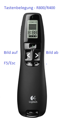

Die Tastenanordnung ist auch ok und wie eigentlich Standard gibt es folgende Tasten:
- Vor (Bild ab) / Zurück (Bild auf)
- Präsentationsstart (F5) / Präsentationsende (Esc)
- Bild ausblenden (.)
- Laserpointer
zusätzliche Tasten:
- Schiebeschalter links für on/off
- Präsentationsdauer einstellen (auf der rechten seite, markiert mit 0:00)
- Präsentationstimer starten/pausieren (ebenfalls rechts, markiert mit den bekannten Zeichen)

Dann kam mir die Idee doch einfach den Presenter zu verwenden. Habe dann mal im Mediaplayer einfach auf alle Tasten gedrückt - aber es tat sich nix (auch ned verwunderlich aber einen Versuch war es wert). Danach hab ich ein wenig gegooglet aber auf Anhieb nichts passendes gefunden. Dann hab ich die VLC Einstellungen durchstöbert und siehe da: Menüpunkt "HOTKEYS" -> da muss es doch was einzustellen geben.
Habe dann folgendes eingestellt:
Play und Pause -> .
Vollbild -> F5
Vollbild verlassen -> Esc
Lauter -> Bild ab
Leiser -> Bild auf
zu beachten:
- Die Taste auf dem Presenter mit dem Play Zeichen hat 2 Belegungen: beim ersten Drücken F5 beim zweiten Esc, deshalb habe ich sie für Vollbild (+verlassen) verwendet, wie beim Powerpoint halt
- anfangs ein wenig verwirrend war, dass der Pfeil nach rechts "Bild ab" ist und der nach links "Bild auf" aber wenn man an die Folienanordnung im Powerpoint denkt ist es doch wieder logisch, weil ja die nächste Folie "unter" der momentanen ist
- wenn eine Taste mehrere Funktionen einnimmat warnt VLC einen zwar aber trägt es dennoch 2x ein, das kann schon mal zu unerwarteten Reaktionen vom VLC führen
Fazit:
Der R800 ist ein tolles Gerät und dadurch dass ich jetzt noch ne VLC Fernbedienung habe bin ich noch glücklicher
hoffe ich konnte dem ein oder anderen helfen! Die Einstellungen sollten auch bei anderen Presentern funktionieren - aber mangels "Testgeräten" kann ich das nicht garantieren
