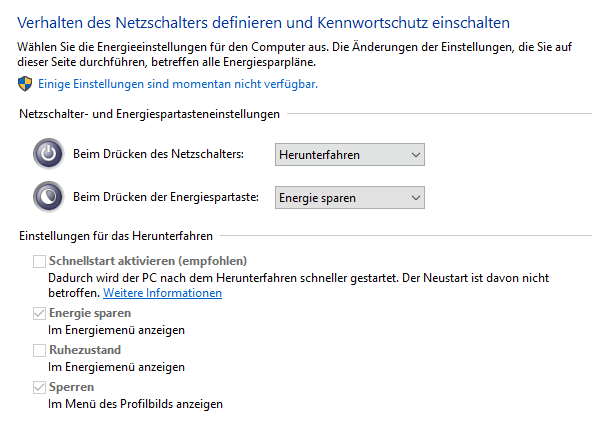

Hier muss ich nochmal nachhaken:
Schnellstart hab ich deaktiviert, den PC laut Link komplett heruntergefahren.
Trotzdem liegt noch Strom an - also die USB-Ports sind aktiv (laden einer Tastatur funktioniert z. B.),
die Lampe an der Netzwerkkarte leuchtet auch.
Ist das normal? Lässt sich bzw. sollte man das ändern?

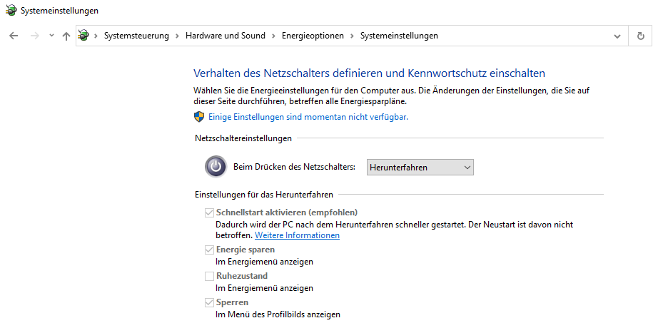

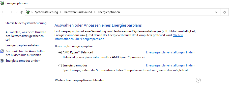

Was hast du in die Systemsteuerung gehst, dort "Harware und Sound" anklickst und von dort in die "Energieoptionen":
Links --> Auswählen, was...
Rechts "Beim Drücken des Netzschalters" das Drop-Down-Menü: hast du da "Herunterfahren" ausgewählt?
Edit: dein Link bei Heise ist das Gleiche in Textform...
Aber vllt. helfen die Screenshots ja anderen beim Finden der Funktion...
Sieht bei mir genauso aus...
Kann das sein, dass ich da im BIOS was ändern muss?
Bei dir ist auch der Schnellstart nicht aktiv. Daran kann es m.E. also auch nicht liegen.
