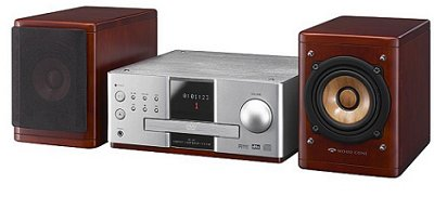

Momentan gebe ich den Sound von meinem PC über ein Micro Hifi System von JVC aus, dem EX-A1.
Mit dem Klang bin ich auch sehr zufrieden, nur fehlen halt die Bässe etwas.

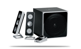

Ich besitze noch das vorher verwendete Logitech Z4 System.
Mein Gedanke wäre es, den Logitech Subwoofer an den Verstärker anzuschließen. Würde das funktionieren?
Der Verstärker hat einen Cinch Subwoofer Ausgang, der Subwoofer allerdings nur zwei 3,5 mm Eingänge, einmal hinten,
einmal am Control Pod.

Normalerweise sollten am Sub mind. 2 Regler sein. Einer für die Lautstärke und einer für die Übernahmefrequenz.
Habe selber auch so ein ähnliches Set von Logitech, allerdings vermitlich älter, was ich wg der nicht vorhandenen Fernbedienung vermute.
Jedenfalls vermag das Teil doch recht ordentlich zu rumsen
Danke @freifacht
An der Kontrolleinheit habe ich zwei Einstellmöglichkeiten: Volumen + Bass. Habe beides ziemlich weit
aufgedreht, aber viel kommt nicht bei rum.

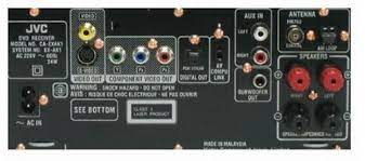

Frage: Wäre es möglich den Sub direkt am PC anzuschließen? Klinke auf Klinke dann. Habe am Motherboard mehrere Ausgänge, soweit ich gelesen hatte auch einen für Subwoofer. Was für einen Unterschied würde das machen?
Danke + schönen Abend!
Das einzige, was ich mur noch vorstellen könnte: du hast ja aktuell ein "Stereo-Cinch (=roter und weißer Stecker) auf Stereo-Klinke" Kabel, wobei du ja logischerweise nur entweder den roten oder weißen Stecker an den Sub-Out deines Verstärkers stöpselst.
Da die Klinke auf der anderen Seite Stereo ist, geht somit nur das halbe Signal in den Sub.
Zumindest stelle ich es mir so vor.
Dadurch ist das Signal wahrscheinlich zu schwach.
Halt, Kommando zurück.
Das Set hat ja gar keinen richtigen Sub-Eingang.
Du müsstest also eigentlich vom normalen Line/Audio-Out des Verstärkers in den Audio-In des Lautsprecher-Sets, also in die Klinkenbuchse.
Dann läuft aber der Ton komplett über das Logitech-Set.
Anstelle der Logitech-Stereoböxchen könntest du dann v7ermutlich auch die Boxen der Stereoanlage (nach vorheriger Abklärung, ob's von den Leistungswerten her passt) anschliessen.
In dieser Situation könntest du dann natürlich auch direkt den PC mit dem Logitech verbinden, die HiFi-Anlage wäre dann unnötig
PS: bist du sicher, dass es sich bei deiner Anlage um das EX-A1 handelt? Das Foto der Rückseite stimmt so gar nicht mit der Abbildung in der Bedienungsanleitung überein
Hallo @freifacht Vielen Dank das du dir so viel Mühe machst und sogar in der Bedienungsanleitung nachgeschaut hast. Das ist echt freundlich!
Ich habe definitiv die EX-A1, vielleicht hat das Bild der Rückseite (was ich gegoogelt hatte) nicht gestimmt.

Danke @freifacht Klingt nachvollziehbar. Könnte es mal versuchen. Muss mir dafür aber wohl neue Anschlüsse zulegen. Der Sub hat für die Boxen Cinch Ausgänge, die schönen Holzboxen von der EX-A1 aber nur Kabelanschlüsse, wenn man die denn so nennt. Müsste also zwei Cinch auf Boxenkabel kaufen. Aber einen Versuch ist es wohl wert.
