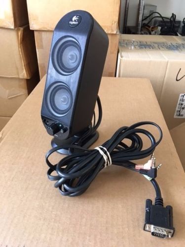

Ich habe folgendes Problem mit meinem alten, oben genannten 5.1 System, welches ich seit 2010 habe. Durch das ständige Umstecken (Hin und her zwischen Spielekonsole und PC) ist ein Kabel gerissen. Und zwar von der Lautsprecherbox, die an der Rückseite meines PC's und an den Subwoofern angeschlossen wird (mit diesem typischen, grünen Kabel) und mit der man das gesamte Lautsprechersystem an- und ausschalten und die Lautstärke generieren kann. Ich hatte erst ein Wackelkontakt an diesem Kabel, sodass manchmal kein Ton aus dem Lautsprecher kam, sodass man am Kabel herumspielen musste, bis dieser dann kam. Leider ist mir das Kabel neulich komplett gerissen und ich weiss jetzt nicht, was ich machen soll.
Bei eBay gibt es zwar Ersatzboxen, allerdings nur die, die direkt an den Subwoofer angeschlossen sind (und welche ich ja bereits zu Genüge besitze) und nicht diese gerade von mir beschriebene "Masterbox", oder wie immer die heissen. Was nun? Muss ich jetzt ernsthaft wegen eines defekten Kabels mein gesamtes Lautsprechersystem (kostete damals ca. 70€) austauschen? Oder gibt es irgendeine Alternative, irgendeinen Adapter, oder irgendwas, was ich machen könnte?
Edit: Der Lautsprecher sieht übrigens so aus:

aufschrauben und neu löten ...

Ja, das grüne Kabel , welches hinten an den PC kommt, ist am Stecker komplett ab

Multimeter , Lötkolben und Lötzinn sollten schon vorhanden sein um den Schaden zu reparieren .

Das erste was bei diesen Systemen wohl immer defekt geht.. die Klinkenkabel..
mein Logitech Z680 lebt bis heute, aber auch nur mit reparierten Klinkenkabel..
Lötkolben rauspacken, entweder nen altes Kabel zerschneiden oder extra neue Stecker besorgen.

Naja, die intakten Boxen sind normal am Subwoofer angeschlossen und die eine kaputte Box mit der Lautsprecher-Regelung war die, die an den PC angeschlossen wurde (hat ja auch einen anderen Stecker als die anderen Boxen)
Das werden passive Boxen sein, die kannst du ohne verstärker nicht mit dem PC verbinden.
