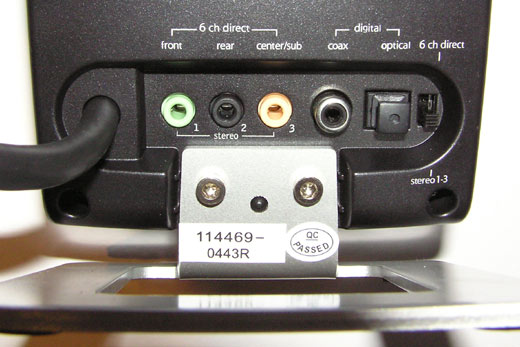

Hallo Leute,
habe heute das Logitech Z 5500 bei ebay für 140€ ersteigert , leider waren dort keine Kabel dabei.
Nun möchte ich die Anlage an meinen PC anschliessen, an dem Control Panel sind ja jeweils drei Cinch Ausgänge.
Ist das hier das Kabel ? http://www.amazon.de/Hama-Stereo-Au...=sr_1_1?ie=UTF8&s=ce-de&qid=1284322407&sr=8-1
Kommt mir nicht richtig vor, da dort ja immer 2 Cinch Stecker da sind. Wo ist mein Denkfehler ?
Gibt es vielleicht irgendwo direkt ein grünes, schwarzes und oranges Kabel kaufen ?
Mfg
ssj3rd
dein denkfehler ist der name. das sind keine cinch-anschlüsse, sondern ganz normale klingenstecker. Das heißt du kauft einfach 3 von denen hier. natürlich noch auf länge und qualität achten.
